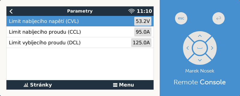

otazka do plena ohledne victron 150/30
vsimnul jsem si ze maximalne mi dava do packu 25A i kdyz sviti vic a panelu je tam taky dost takze by se mnel dostat na 35A...
...je to spusobeno tim ze mam 5x us2000C (kde je max nabijeci proud na baterii 25A) nebo jenom v nastaveni (zas remote console pod baterii ukazuje vyssi A nabijeni...)
