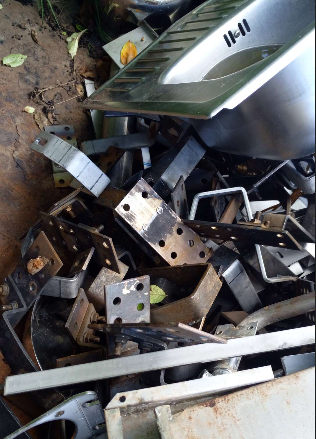

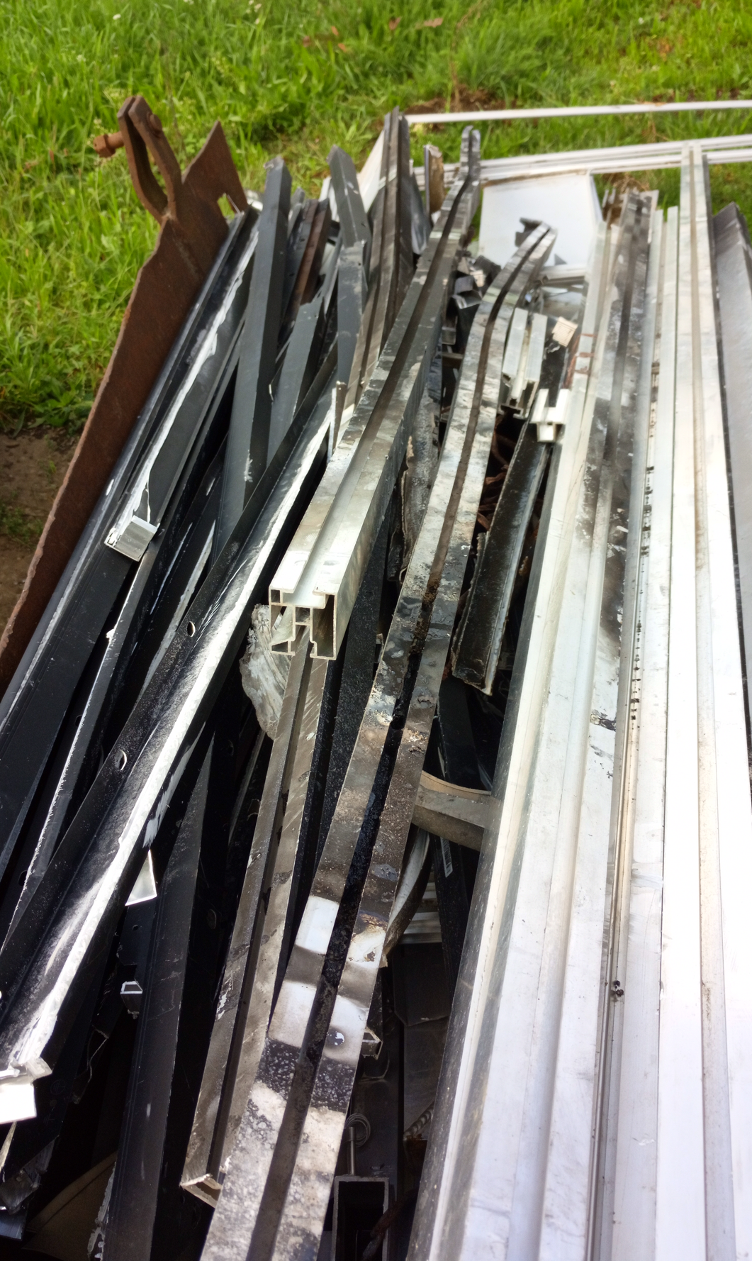

Jj, už jsem viděl ve šrotě u nás, v nerezu ohořelý držáky na lišty co drží FV panely za krokve. V nerezu. V hliníku ohořelý hranatý lišty. Takže začne to být běžný jev že budou hořet FVE elektrárny i s baráky. A recyklaci se to nevyhne.
