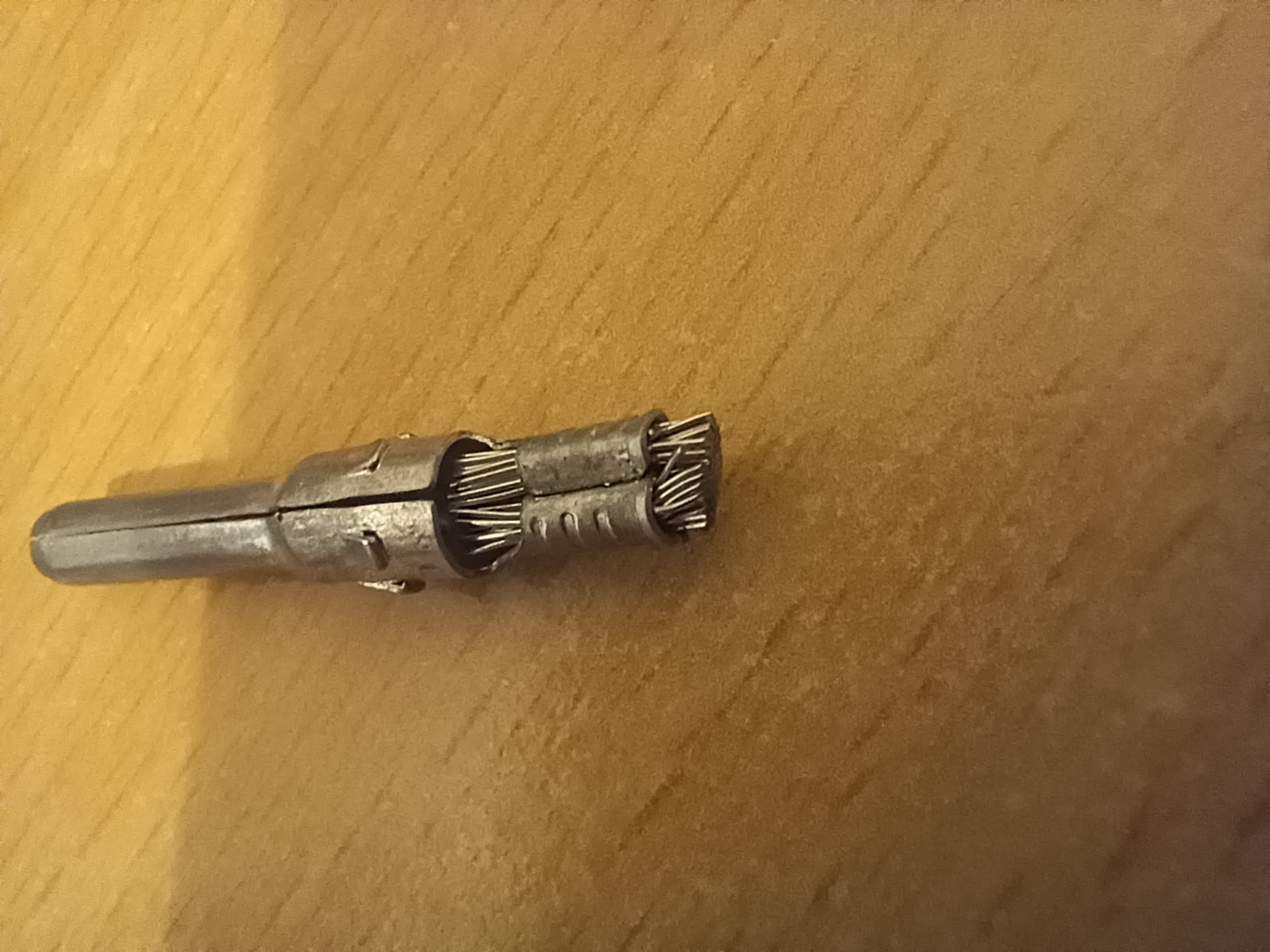

eman píše: ned říj 01, 2023 3:02 pm No já nevím. Taky konektory jenom lisuju, je to ověřený způsob. Na FB lidi dávají fotky rozteklých konektorů a vždy je to v místě spoje, kde jde trn do trubičky. Řekl bych, že jedinný spolehlivý systém pospojení tak vychází natvrdo lisovací spojka a smršťovačka s lepidlem. Objektivně vzato, používat rozebíratelné konektory u instalací, co mají vydržet 10+ let tak nějak nemá logiku. Zvlášť, když si s nimi hraje příroda.
- eman
- Příspěvky: 3099
- Reputace:343
Re: Požár zlín FVE kdo pak ?
Myslím, že tady se na práci dotačních firem nikdo nespoléhá. Osobně se nakrimpovaný konektor snažím z kabelu "servat", abych ověřil, že pořádně drží. A jak jsem psal, to co vidím na FB, jsou prolémy s přechoďákem v konektoru a ne s krimpováním.

Souhlas, taky když ho nalisuju škubu za něj než ho nasadím do toho plastového pouzdra. Kdyby se mi povedl jen o kousek "svléknout" z vodiče hned bych to předělal. Zatím se mi to nikdy nestalo. Navíc odizoluju cca 2cm vodiče, stočím ho aby se netřepil a pak zalisuji, takže vodič jako takový jde až do vnitřku trubičky. Aby nebyl jen na okraji v lisování. Pak když už ho zacvaknu do konektoru, tak nelze urvat bez použití fakt velké síly...eman píše: pon říj 02, 2023 6:19 am Myslím, že tady se na práci dotačních firem nikdo nespoléhá. Osobně se nakrimpovaný konektor snažím z kabelu "servat", abych ověřil, že pořádně drží. A jak jsem psal, to co vidím na FB, jsou prolémy s přechoďákem v konektoru a ne s krimpováním.

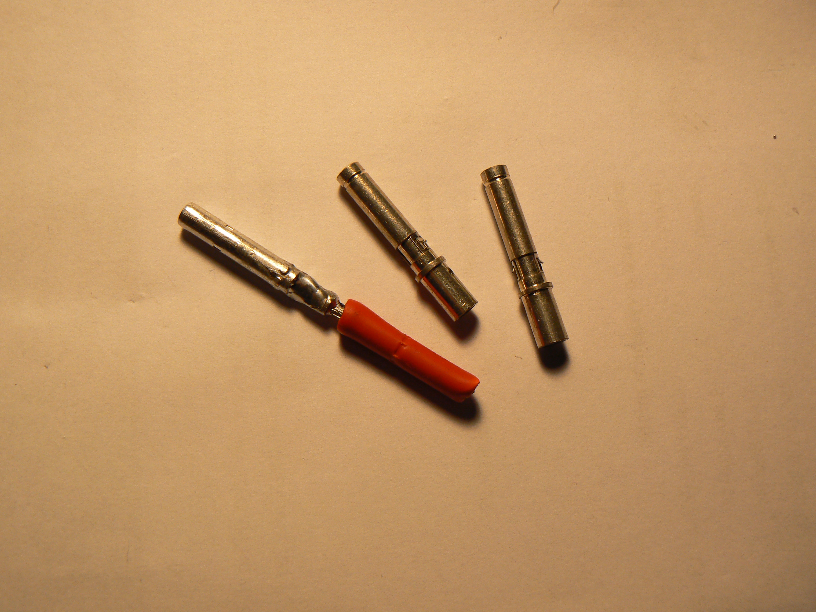

- kyocera
- Příspěvky: 1495
- Reputace:405
Takto dutinku s křidelky MC4 Staubli zaletuji olovnatým cínem,
A protikus jde zasunout v plné délce. Ale když lisovat, tak dutinky bez křidelek napravo.
