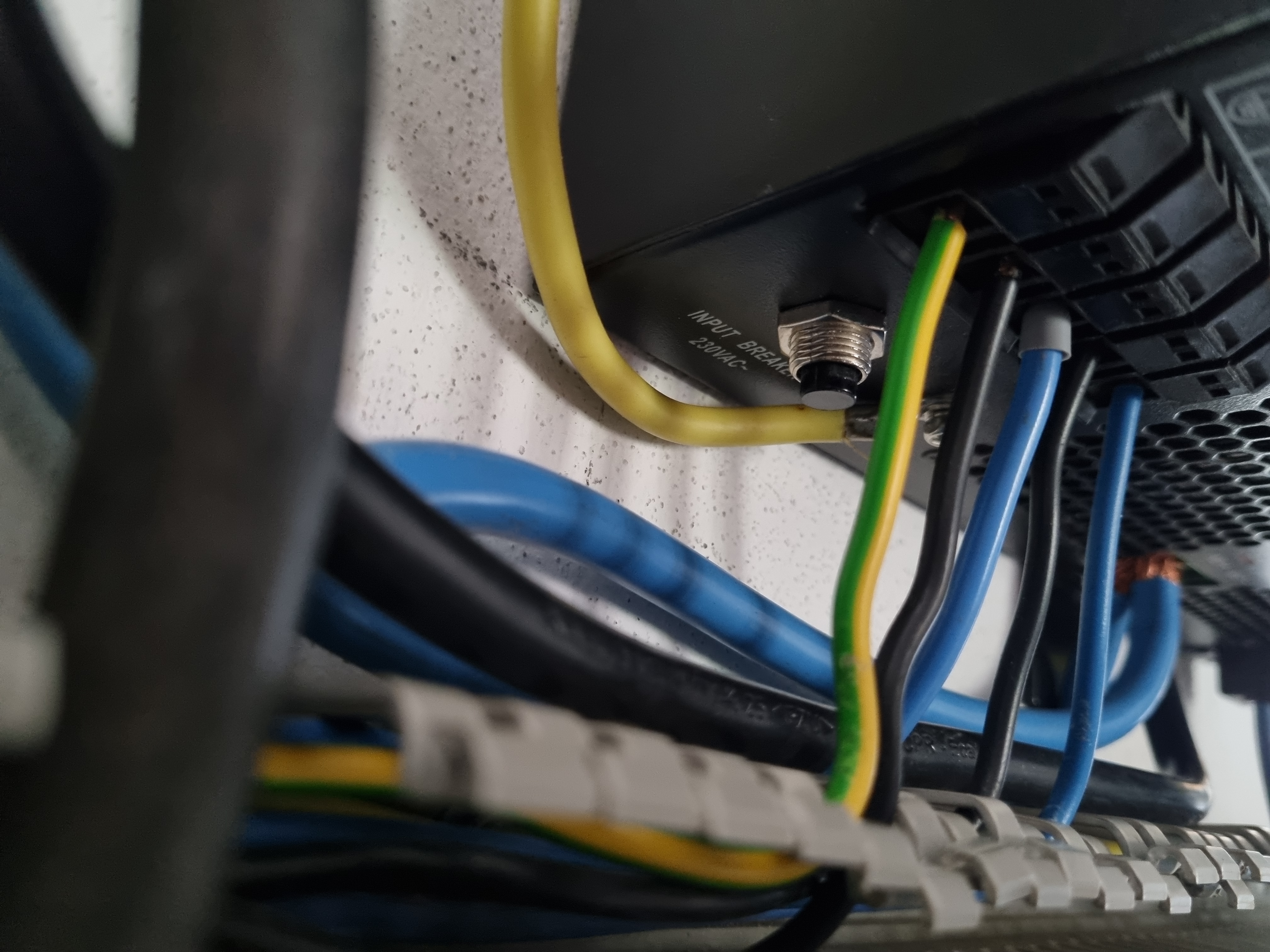

Některé měniče mají zabudovanou nadproudovou ochranu,ta může být rozeplá..Většinou je to tlačítko někde ze spodu měniče.

U mě to vypadá třeba takto

Ano, takové tlačítko jsem našel uvnitř pod ovládacím panelem. Bohužel, nezdá se že by jeho zmáčknutí neco dělalo, nebo citelně vypínač cvakl. Je to jednom knoflík na pružince.Franta2776 píše:U mě to vypadá třeba takto
