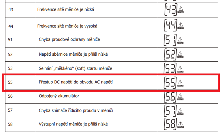

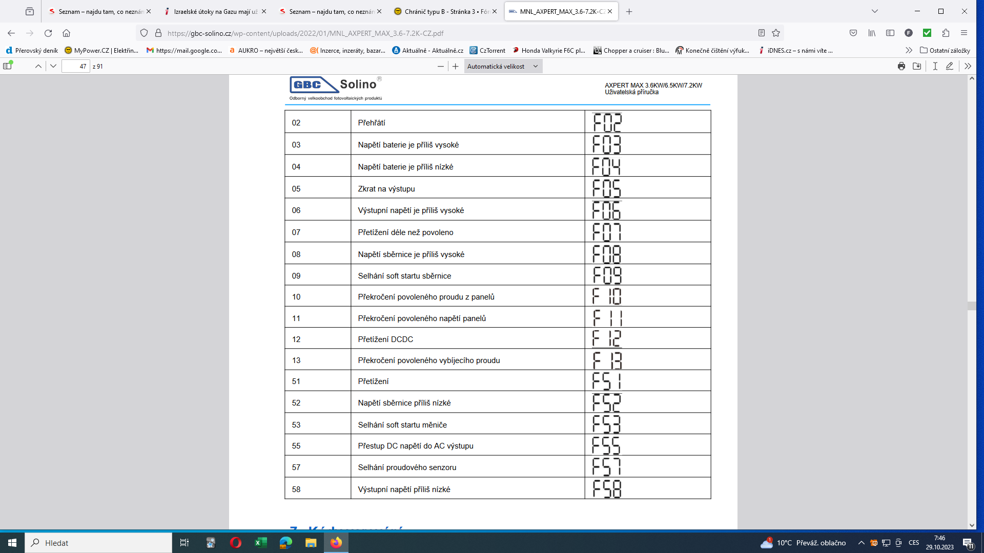

"Axpert" obvykle sleduje jestli není DC napětí na výstupu a pokud ano, tak se vypne (chyba 55). Někomu se to podaří dosáhnout třeba jednosměrným usměrňováním výstupu.

jj Max to má v návodu taky

No bohuzel to sledovani dela v Axpertu jen control board stejne jako generovani signalu pro AC inverzi. Control board pri poruse muze nechat sepnuty vystupni mustek AC invertoru v jednom smeru a na vystupu se tak objevi stejnosmerne napeti z BUS sbernice. BUS bude mit dostatecne napeti stale, protoze konverzi z baterie na BUS zajistuje samostatny obvod. V poruchovem stavu nemusi control board rozpojit vystupni rele. I kdyby se pokusil rozpojit vystupni rele, tak to pri vetsim proudu nezabere, protoze to rele neumi bezpecne prerusit vetsi stejnosmerne proudy. Takze toto hlaseni muze nastat treba pri nejake kombinaci zkratu a preruseni FETu v AC invertoru. Ale pri vsech poruchach to zajistene neni.
