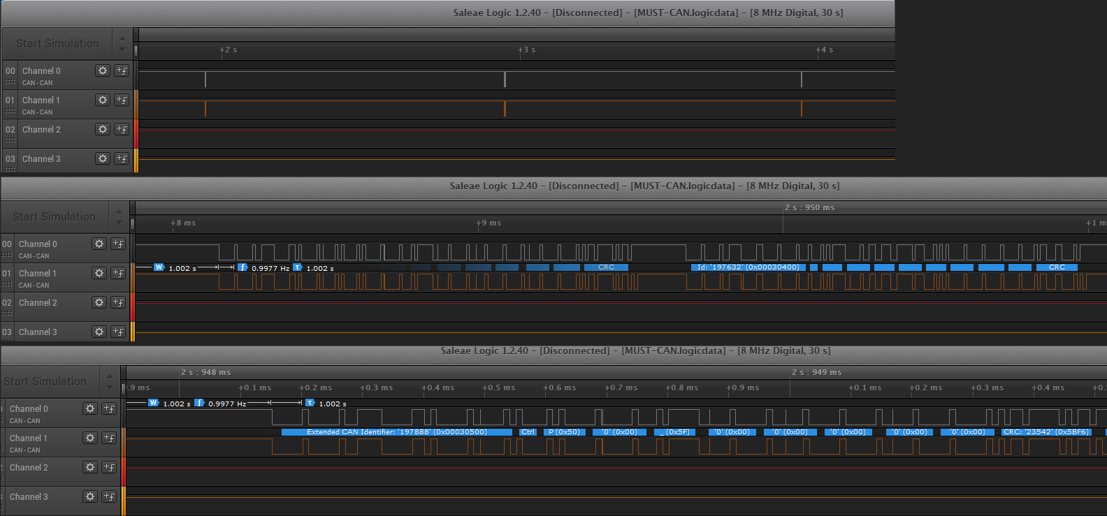

Takže dnes nastal čas pre logický analyzátor, a na CAN zbernici nie je nič okrem packetov ktoré posielam ja z ESP32. Pekne vidieť, že idú v sekundových intervaloch, ale inak tam nie je nič. Možno by to chcelo odpojiť ESP8266 z RS485 zbernice, neviem či vedia fungovať paralelne. Alebo reštartovať menič, ale to je trochu problém, lebo je na ňom zavesený celý dom.

Takže len takýto bordel
