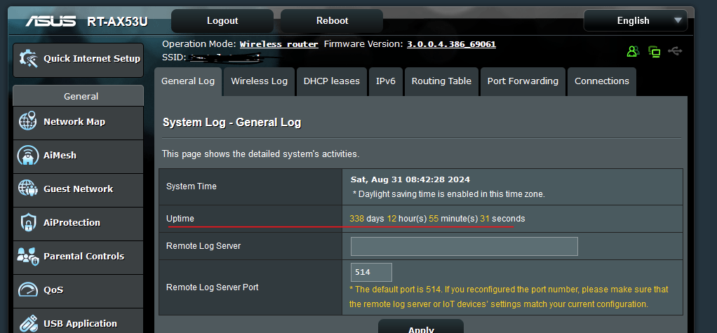

- Příspěvky: 4234
- Reputace:963
Re: Home Assistant ESP CAM
Ten uptime! Mám ho na malej 12V UPS vlastnej výroby
A WiFi klientov nemám veľa, možno 20 aj s mobilmi.
- Příspěvky: 4696
- Reputace:315
No jo ale máš úplně jiný HW
On je rozdíl zda máš 2 jádrový CPU na 880Mhz s 256M ram a nebo co má ten kolega jednojádrový CPU na 580Mhz s 64 ram!
Jinak kdybych na svém mikrotiku neprováděl upgrade tak mám taky uptime v řádu roků
Jinak u tohoto mikrotiku je 4 jádrový CPU s proměnnou frekvencí 448-896Mhz, ale jak píšu je to zastaraly a nový OS už se vleze do flash s omezením má to jenom 16M, ale ram má 128M

Mam k dispozici tenhle: RB2011UiAS-2HnD-IN... Takovej dědeček.
- Příspěvky: 4696
- Reputace:315
Možná ten dědeček bude ve výsledku lepší než ten asus?
Akorát má na houby wifi.
Co takhle vyzkoušet na tom mikrotiku vypnout wifi a používat ho jako router aby vše dělal a ten asus použít pouze pro wifi jako AP?
Jde na tom asusu vypnout DHCP server?
Jinak ten RB2011UiAS-2HnD-IN by měl mít jednojádrový CPU na 600Mhz a 128M ram (pro SW 128M flash)

No začíná být hnusně, tak jsem zkusil pár inovací... Původní router jsem nahradil zkusmo starším modelem, který má dvojnásobnou paměť a jen o trochu méně výkonný procesor (Asus RT-N16). No a začalo to fungovat o dost lépe...
