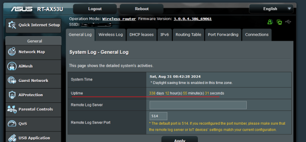

- Příspěvky: 4265
- Reputace:971
Re: Home Assistant ESP CAM
Ten uptime! Mám ho na malej 12V UPS vlastnej výroby
A WiFi klientov nemám veľa, možno 20 aj s mobilmi.
- Příspěvky: 4722
- Reputace:316
No jo ale máš úplně jiný HW
On je rozdíl zda máš 2 jádrový CPU na 880Mhz s 256M ram a nebo co má ten kolega jednojádrový CPU na 580Mhz s 64 ram!
Jinak kdybych na svém mikrotiku neprováděl upgrade tak mám taky uptime v řádu roků
Jinak u tohoto mikrotiku je 4 jádrový CPU s proměnnou frekvencí 448-896Mhz, ale jak píšu je to zastaraly a nový OS už se vleze do flash s omezením má to jenom 16M, ale ram má 128M
Kód: Vybrat vše
[petr@router-bezrucova] /system/resource> print
uptime: 4w3d2h17m2s
version: 7.15.3 (stable)
build-time: 2024-07-24 10:39:01
factory-software: 6.44
free-memory: 25.2MiB
total-memory: 128.0MiB
cpu: ARM
cpu-count: 4
cpu-frequency: 672MHz
cpu-load: 2%
free-hdd-space: 468.0KiB
total-hdd-space: 15.2MiB
write-sect-since-reboot: 63726
write-sect-total: 356293
architecture-name: arm
board-name: hAP ac^2
platform: MikroTik
Kód: Vybrat vše
MMM MMM KKK TTTTTTTTTTT KKK
MMMM MMMM KKK TTTTTTTTTTT KKK
MMM MMMM MMM III KKK KKK RRRRRR OOOOOO TTT III KKK KKK
MMM MM MMM III KKKKK RRR RRR OOO OOO TTT III KKKKK
MMM MMM III KKK KKK RRRRRR OOO OOO TTT III KKK KKK
MMM MMM III KKK KKK RRR RRR OOOOOO TTT III KKK KKK
MikroTik RouterOS 7.15.3 (c) 1999-2024 https://www.mikrotik.com/
Press F1 for help
[petr@router.soban.cz] > /system/resource/print
uptime: 4w1d1h3m28s
free-memory: 30.3MiB
cpu: ARM
cpu-count: 4
cpu-frequency: 448MHz
cpu-load: 2%
free-hdd-space: 356.0KiB
write-sect-since-reboot: 26212
write-sect-total: 183739
platform: MikroTik
