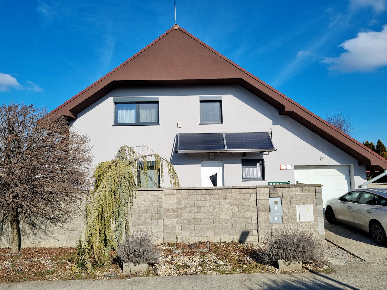

kecal som s kamarátom od hasičov a pýtal sa ma či mám DC odpínače prístupné zvonka aby to vedeli zhodiť predtým než začnú hasiť. To že je rozvádzač v garáži kam nikto počas požiaru nepolezie k rozvádzaču je im vraj prd platné.
Priznám sa že nepoznám nikoho vo svojom okolí kto by to tak mal, jediné čo sa dá z ulice zhodiť je hlavný istič pred a za elektromerom.
Teoreticky by som vedel dať na fasádu vedľa garážovej brány nejaký mini box s pár odpínačmi, otázka je či by to malo zmysel.
Máte to tak niekto?
Máte to tak niekto?

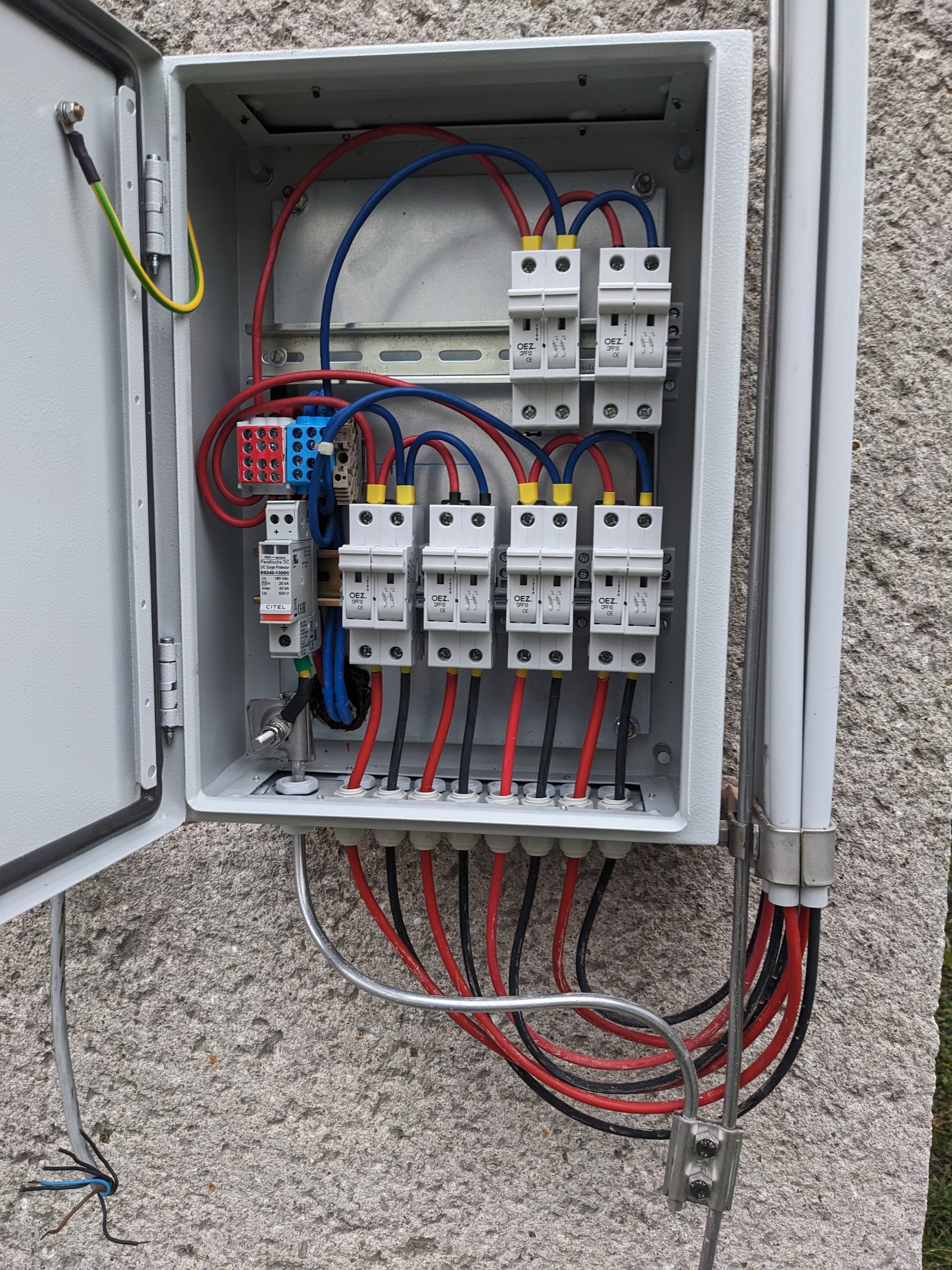

Samozřejmě, všechny stringy po fasádě dolů, pojistkové odpojovače + přepěťovky a pak do sklepa do rozvodny.

nemáš detail tej krabice?
uvažoval som dať niečo vedľa garáže ako je popisné číslo nech to majú pekne na očiach , ale zasa nech to nejako vyzerá lebo hlavne to budem mať na očiach ja zakaždým keď pôjdem domov...
