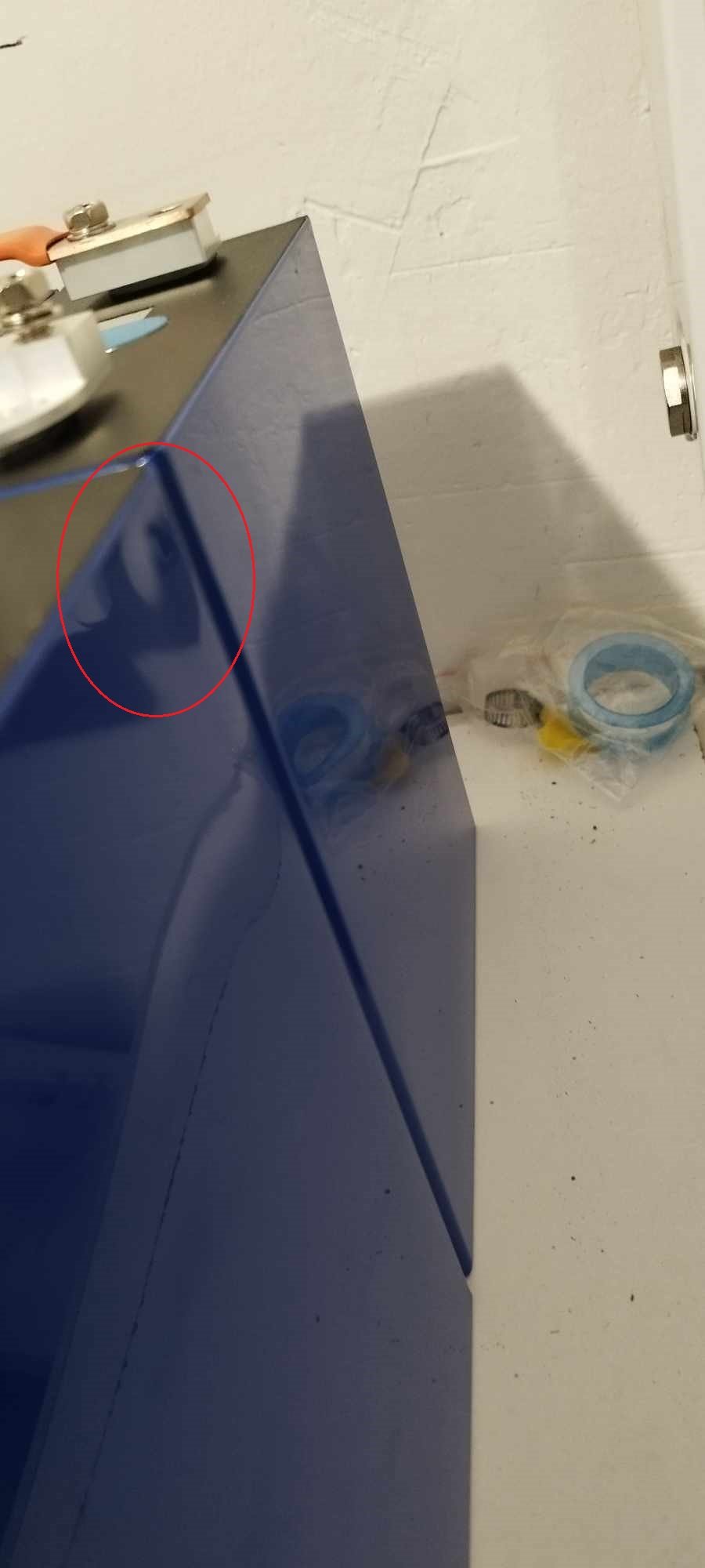

Nevím jestli takhle článek už přišel nebo se to nějakou záhadou povedlo mě, ale všimnul jsem si, že jeden článek má v horní části kousek pod okrajem malinký ďoliček evidentně od nějakého "ťuknuťí" Není to v podstatě vidět až když se člověk dobře napozuje do odrazu světla.
Otázka zní, nemám to řešit a nebude to mít vliv na funkci? Nerad bych si tím zadělal do budoucna na nějaký problém.
Měřil jsem to a jedná se promáčknutí do 2mm v nejhlubším bodě.
- Kostěj
- Příspěvky: 1015
- Reputace:146
- Lokalita: Dobrovicko
- Systémové napětí: ~60 V
- Výkon panelů [Wp]: 9200
- Kapacita baterie [kWh]: 34
Re: Můj ostrůvek Pardubicko
Mně došel jeden článek od Mivvy s promáčknutím přes 3mm, vypadalo to podstatně hůř. Kontrola krabice ukázala proražený karton v tom místě (ale na první pohled to vidět nebylo), evidentně dopravce. Nafoceno včetně měření hloubky posuvkou, reklamováno, během pár dní výměna zdarma včetně dopravy. Tohle je o hodně menší, ale za optání nic nedáš.
