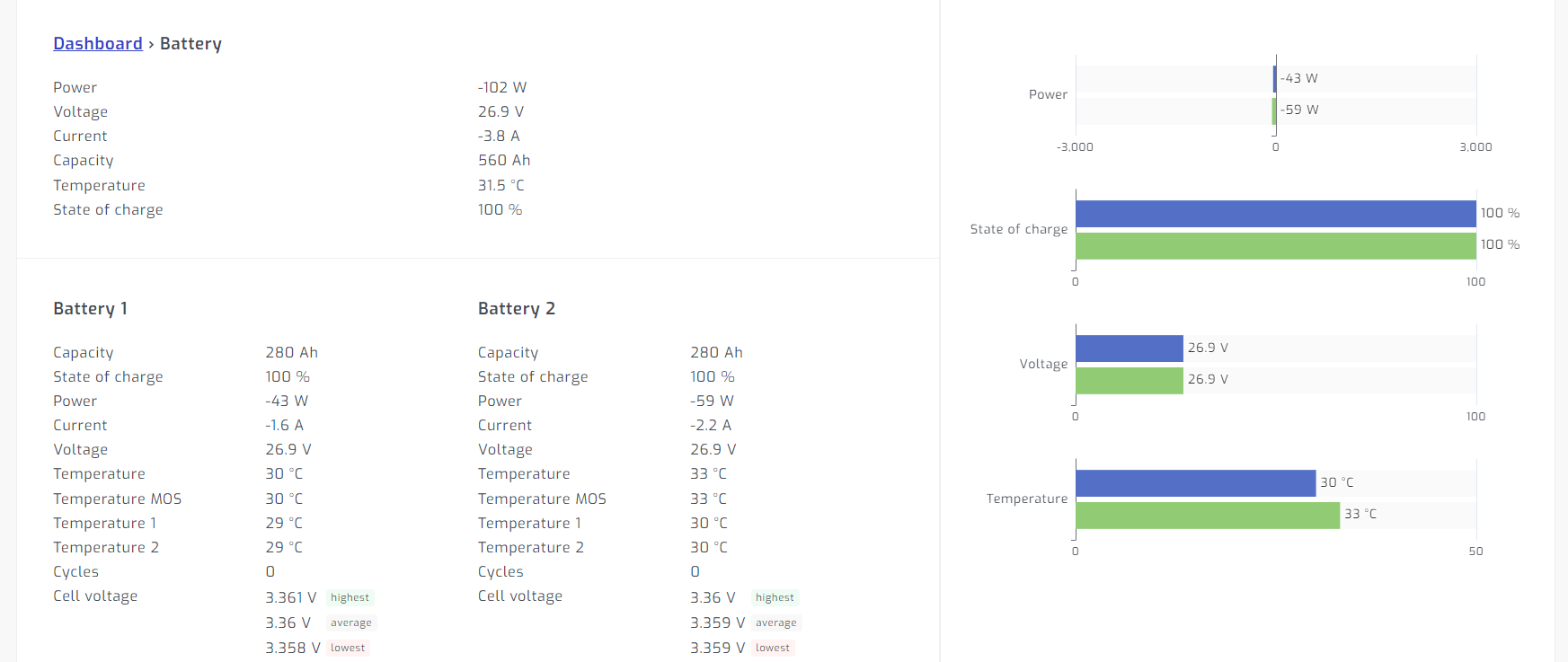

Tak od pátku zprovozněno lifepo4 24V/560Ah. i nebyl problém zprovoznit komunikaci do SA. Mám tedy hezký přehled o celé elektrárně.

To je super, že máš k dispozici data z BMS i vzdáleně. Ještě, kdyby tak chtěli máknout na notifikacích, co slibují už přes rok

Uvidíme, jedu betu ale u kámoše co jsme instalovali FVE, tak jsme stáhli nový OS a má aktualizaci ze stejného dne ale i některé funkce navíc co já na starším OS byť s aktualizacemi nemám

Zatím po 2 týdnech provozu se mi krásně osvědčilo nabíjet články do 100% SOC na uroven 3,410V a float okolo 3,385V. balancování mám od hranice 3,395V s rozlišením 5mv. žádné články nemají tendence od sebe utíkat a rozdíly při nabíjení i vybíjení jsou do 10mv.
