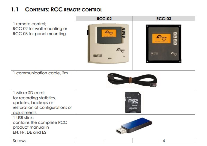

Možný nákupní tip pro Studer
Možný nákupní tip nejen pro "kampaň SecondSol" čerstvé vlastníky XTM 4000-48.
RCC-02 jsem za myslím slušnou cenu koupil tady: https://www.esomatic.de/studer/rcc-02.html. Dorazil dnes kurýrem bez komplikací.

Tiez tam bola prilozena SD karta a USB-kluc?marsal64 píše:Možný nákupní tip nejen pro "kampaň SecondSol" čerstvé vlastníky XTM 4000-48.

AnoDanoP píše:Tiez tam bola prilozena SD karta a USB-kluc?

K čemu je ten USB klíč?Tiez tam bola prilozena SD karta a USB-kluc?

K ničemuKobra23 píše:K čemu je ten USB klíč?Tiez tam bola prilozena SD karta a USB-kluc?
