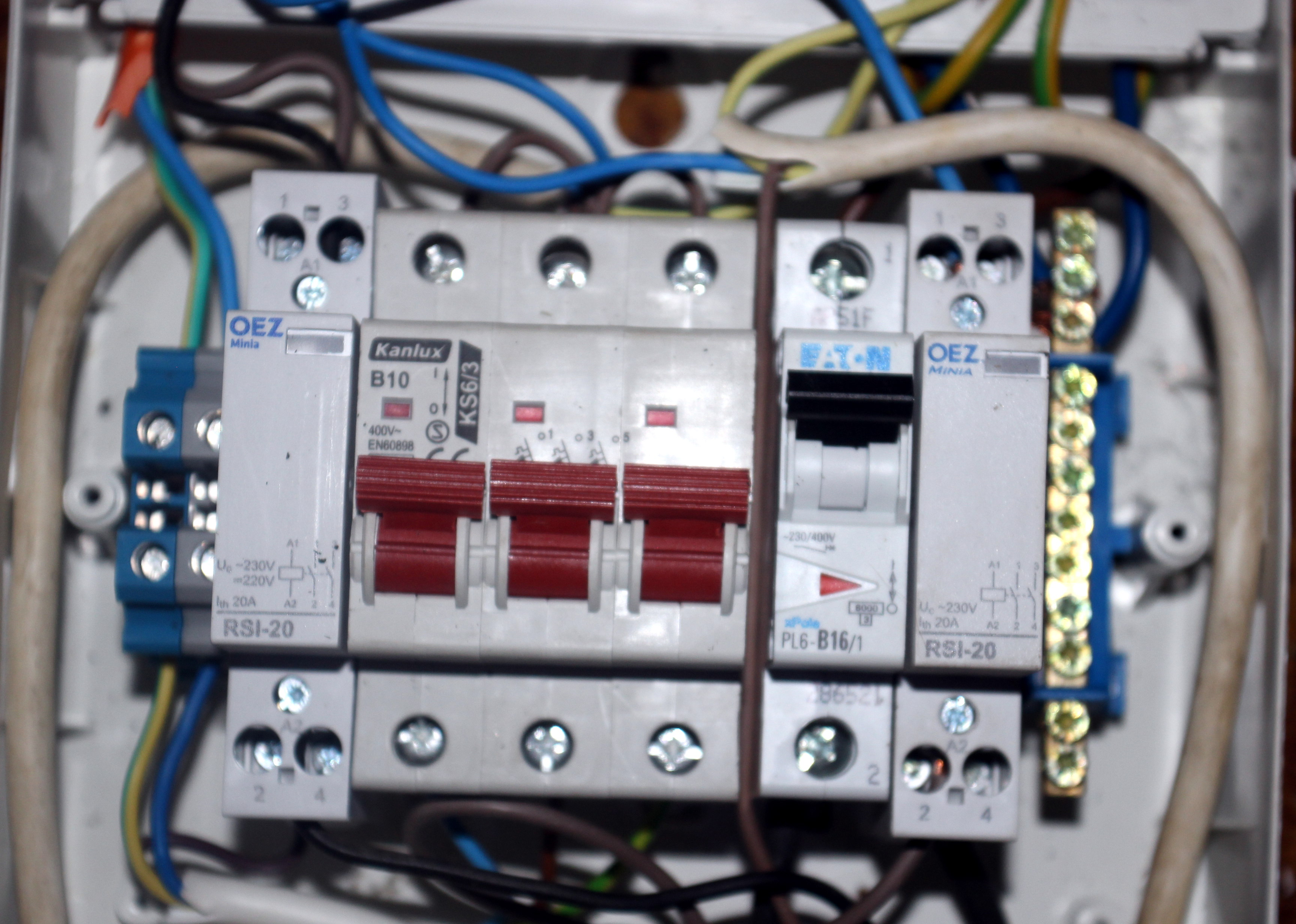

jističe bych spíš volil s char. C, bude tam proudový náraz při zapnutí, dokonce jsem kdysi dělal i zpoždění pro zapínání jednotlivých zdrojů, aby nebyl náraz tak velký.

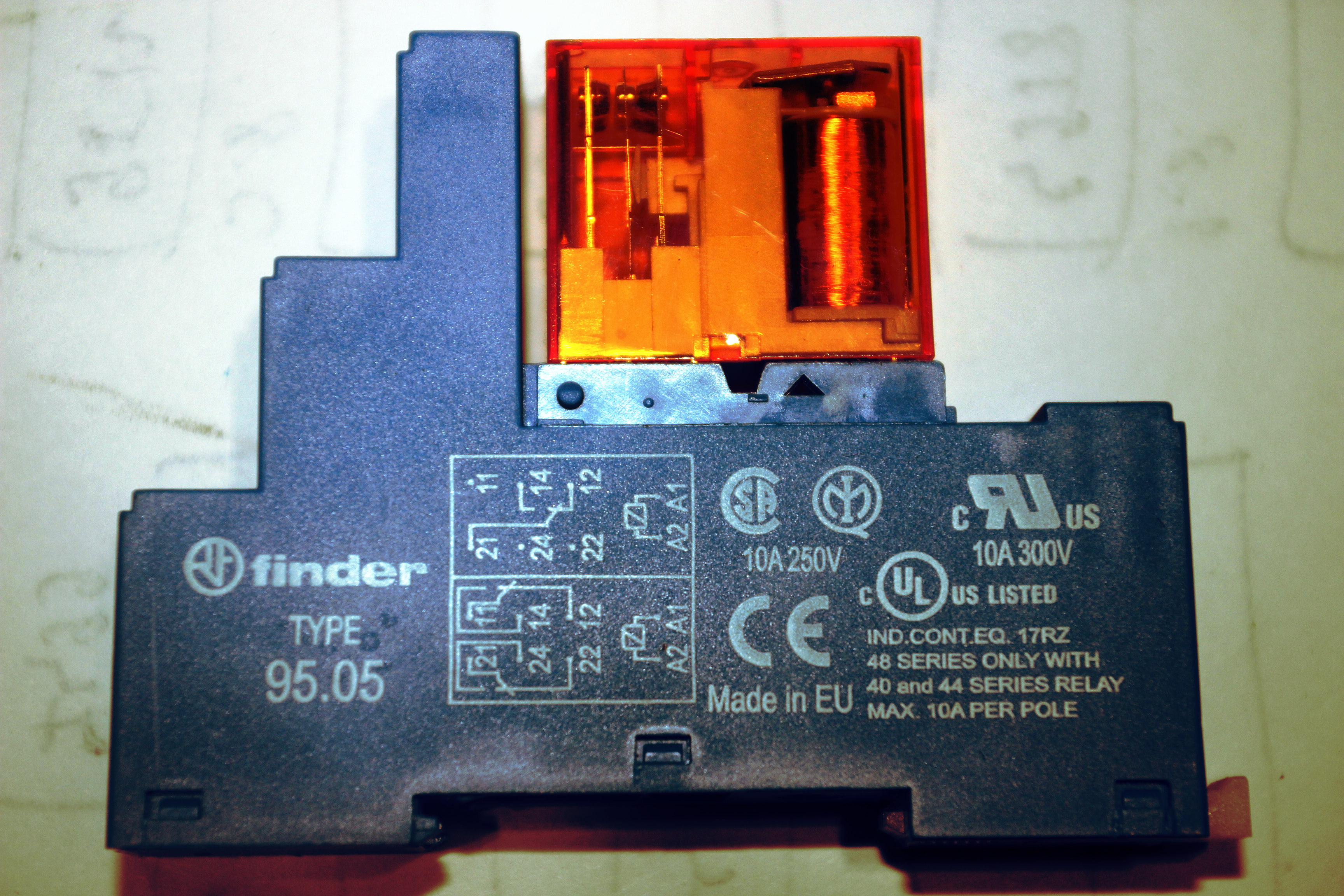

Relé je přesně ono, ještě doporučuju patici na din lištu http://www.hagard.sk/elektroinstalacny- ... ge_id=5486

Ešte by som tam chcel dať to relé na obrázku a Arduinom testovať či je DS dostupná
a ak nie, tak odpojiť LiFE pri 12.39 V od Pb a Pb pokračuje až do 11.4 V, kde odopne menič.
Ako napojiť Arduino na tú relé paticu, na ktoré kontakty Arduino a cez aký odpor
a na ktoré DS ?
Lenže v tej skrinke sa mi schádzjú tri napatia, 1. Victron napája cievky stýkačov,
2. DS na napájanie nabíjačiek, 3. MeanWell na prebytky tým pravým stýkačom.
Majú tie stýkače takú pevnosť, že na cievke aj na spoji može byť rozne napatie od 0 do 240 V ?
na úrovni 177 A a klesne napatie batérií pod 12.39 V.
Vtedy ten stýkač vľavo, zapne dve nabíjačky od 15 do 80 A a nabíja po úroveň 12.66 V.
a na ktoré DS ?

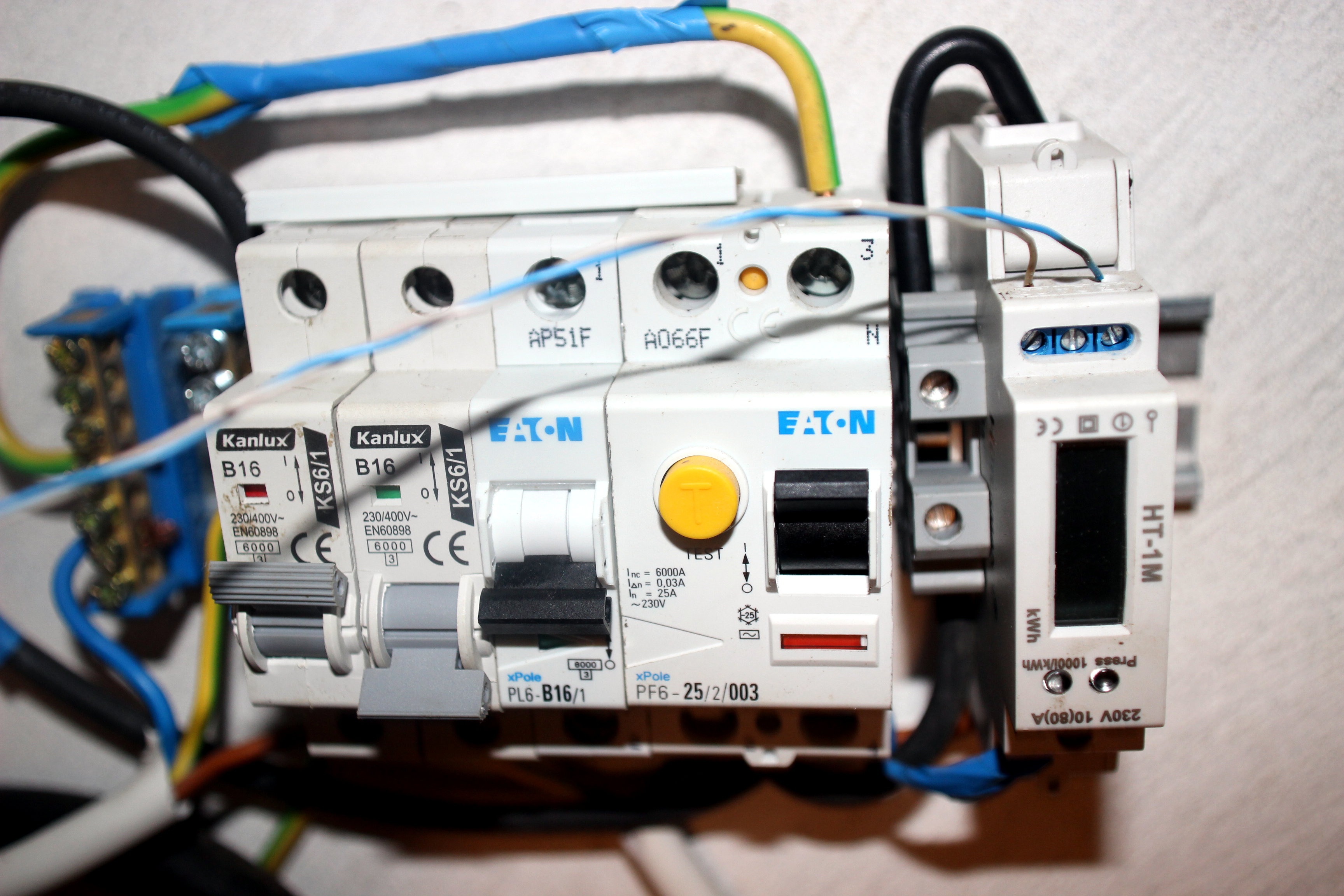

Včera som sa snažil upratať moje vrabčie hniezda, ale zistil som, že elmer má inú veľkosť
ako ističe a tým pádom to nemožem napojiť pomocou tej lišty hore a musím znova používať káble.
Dá sa kúpiť dig. elmer s S0 so štandardnou veľkosťou, akú majú ističe ?
Dá sa k týmto ističom ešte pomocou lišty 63 A pridať táto prepaťovka ?
http://www.prepetove-ochrany.eu/www-pre ... tion#anch1
Potrebujem 2 ks, jeden modul na L a druhý na N ?
Dám ju pred elmer, alebo za elmer a pred prúd. chránič alebo až za prúdový chránič ?
Alebo mi stačí aj táto ?
http://www.prepetove-ochrany.eu/www-pre ... 0kA-82-002
Treba ešte k citlivým spotrebičom, čo najbližšie toto ?
http://www.prepetove-ochrany.eu/www-pre ... 025-tr-3-D
Hľadám tu na fóre v iných vláknach, ale nejako nevidím, či to stačí zapojiť hocijako,
bez ohľadu na poradie a pomocou líšt, alebo sa možu použiť aj vodiče, ale sa nesmú krížiť,
resp. PEN z prepeťovky musí byť dole, dostatočne hrubý a bez slučiek a kríženia v rozvádzači ?
Može byť ako rozvádzač použitá obyčajná krabica ?
http://www.jakama-ge.sk/jakama-ge/eshop ... 65-ECH-12G

těm drátům se nevyhneš, dnes jsou moderní lankový s dutinkama, lepší práce než ohýbat tvrdou měď, co ti posunuje jističe.
Přepěťovka TI +TII v soustavě TN-C-S I TT určitě musí mít dva moduly, tj 1+1 modul pro N je jiný než L-PE. V rozvaděči by to mělo vypadat takhle: ze strany, kde je přívodní kabel a přívod od uzemnění připojeny na sběrnici PE (min. CY 16mm2 pro TI nebo A, jak kdo chce) jako první hlavní vypínač(jistič), vedle něj přepěťovka, (PE 16mm2) připojení co nejkratšími vodiči, bez souběhu s ostatními obvody. viz http://www.oez.cz/aktuality/prepetove-o ... -pripojeni
K citlivým spotřebičům doporučuju spíš zásuvku s přep. ochranou např. tohle http://www117.abb.com/catalog.asp?thema ... egory=4041
a nebo různé varianty prodlužek s ochranou před přepětím, pitval jsem třeba APC, celkem ok, a hlavně nezapomenout na ochranu anténních - datových kabelů, to bývá součást těch prodlužek - zařízení sice kolikrát nepřežije, ale nehoří velkým plamenem
Jo a pozor na ty barvy vodičů, to zas není tolik peněz, koupit tu správnou barvu.
Rozvaděč podle ČSN EN 61439 může vyrobit pouze výrobce rozvaděčů, co má ověřený typ a dodá ti protokol o kusové zkoušce a pod. Ve výsledku se to dá řešit tak, že nějaká firma, co vyrábí tuhle techniku(např HAGER, OEZ, BONEGA...), pokud od nich koupíš všechno od A do Z (od krabice po propojovací lišty)
tak máš rozvaděč typově zkoušený a tohle ti dodá a ty si jenom vypíšeš protokol o kusové zkoušce (stačí na to "samostatný elektrikář") a je to legální.
U skříně bych se rozhodoval spíš podle prostředí, co odkazuješ, je krabice "vodotěsná"- samozřejmě při ppoužití odpovídajících vývodek- na nehořlavou stěnu . Pokud bude hrozit poškození mechanicky, tak IK9, IK10, což je nakonec plech, ale za jiný ceny.

Pridal som ďalší elmer s S0 výstupom na Victron Phoenix, ale mám nasledujúci problém.
Ak je pripojený na Arduino S0 výstup z MeanWell meniča a súčasne z Victronu, tak čítač impulzov
z S0 z Victronu ide neustále dopredu, hoci reálne na elmeri S0 nebliká.
Ak je však zapnutý len MeanWell alebo len Victron osobitne, tak všetko je OK.
V Arduine je nasledujúci kód a prerušenia sú na 2. a 3. pine.
Mohli by ste mi niekto poradiť, či je tam SW alebo HW problém ?
Vedenia sú k MW 1.2 m krútená dvojlinka a k Victronu 2 x koaxiál, jeden na + jeden na - k S0.
Zatiaľ bez RC členov, lebo rušenie je ešte znesiteľné.

jak to máš zapojené od S0 k PINům? Jestli umí pin 2 a 3 HW přerušení, tak jsou celkem rychlé a detekují i velmi krátkou špičku...
rottenkiwi píše:Pridal som ďalší elmer s S0 výstupom na Victron Phoenix, ale mám nasledujúci problém.
- Lokalita:SO, SK
Je to zapojené tenkým drotikom, + z S0 na pin 2 resp. 3 a - S0 na GND.
Každý menič, keď je zvlášť, tak ide všetko OK, ak sú zapnuté naraz oba, tak nie.

rottenkiwi píše:Zapojil som Arduino a S0 +/- podľa toho príspevku:
https://forum.mypower.cz/viewtopic.php? ... 132#p16545
Ďalej som skúšal rozne napatia od 5 až do 14 V a zapojil ako toto,
a ešte som skúšal rozne sériovo zapojené odpory.
http://wiki.merenienergie.cz/index.php/SDSMACRO
Ale výsledok je taký, že Maneler 9901D funguje za každých okolností presne,
nie sú tam ani impulzy z S0 naviac, ani menej.
Ale keď Huttermann HT-1M pripojený na Arduino cez 1k5 a 12 až 14 V na S0+,
tak Arduino deteguje impulzy veľmi nepravidelne, cca. 50 až 60 % skutočnýc impulzov z elmeru.
Prečo Maneler funguje OK a Hutermann nie ? Máte aj vy podobnú skúsenosť s S0 ?
Aké typy elmerov používate ? Ako vám fungujú s SDS M(a/i)cro ?
Prečo má Maneler 2 svorky S0+ a - a Hutermann až 3 ? S0+ S0- a čo ???
