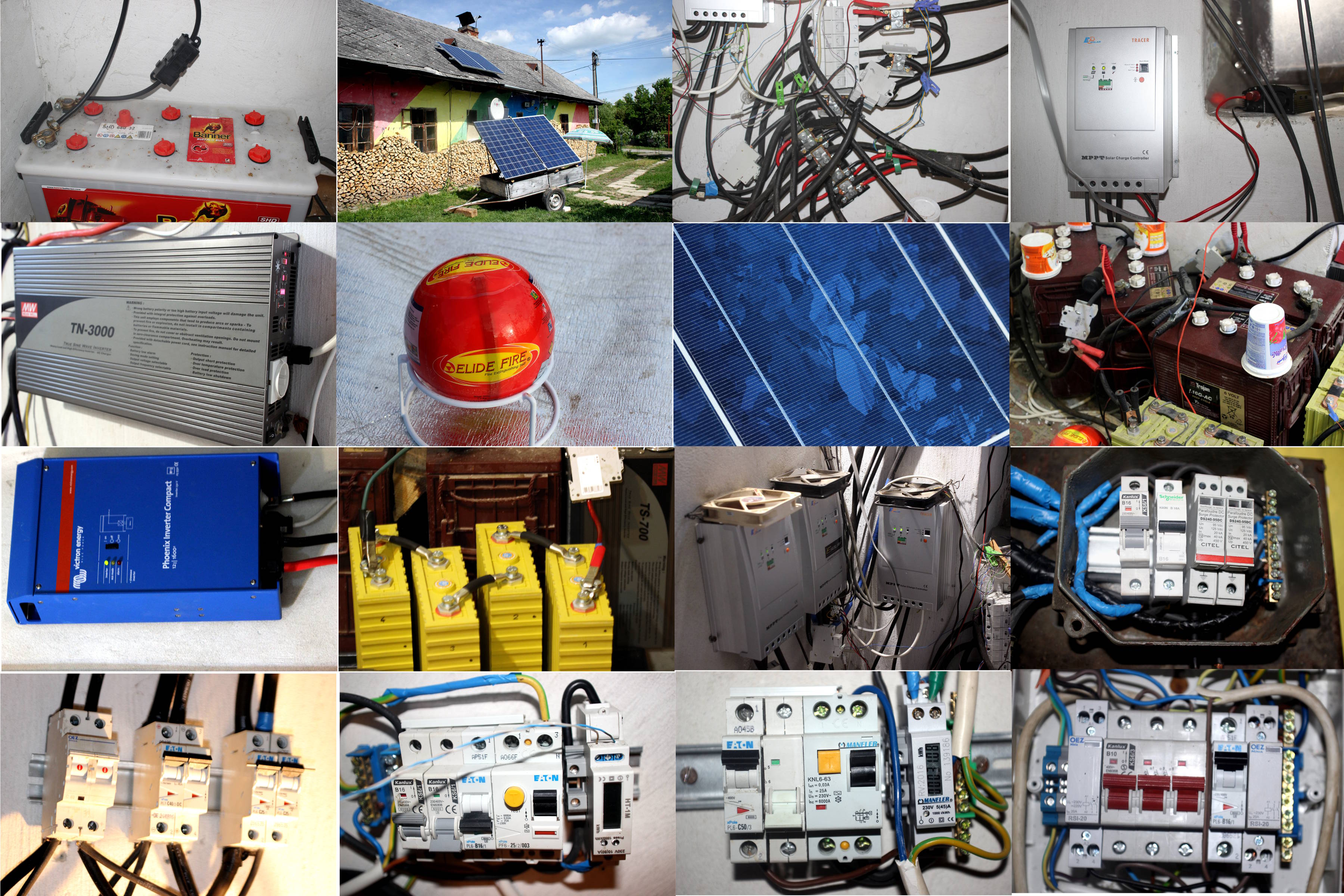

Včera som sa snažil upratať moje vrabčie hniezda, ale zistil som, že elmer má inú veľkosť
ako ističe a tým pádom to nemožem napojiť pomocou tej lišty hore a musím znova používať káble.
Dá sa kúpiť dig. elmer s S0 so štandardnou veľkosťou, akú majú ističe ?
Dá sa k týmto ističom ešte pomocou lišty 63 A pridať táto prepaťovka ?
http://www.prepetove-ochrany.eu/www-pre ... tion#anch1
Potrebujem 2 ks, jeden modul na L a druhý na N ?
Dám ju pred elmer, alebo za elmer a pred prúd. chránič alebo až za prúdový chránič ?
Alebo mi stačí aj táto ?
http://www.prepetove-ochrany.eu/www-pre ... 0kA-82-002
Treba ešte k citlivým spotrebičom, čo najbližšie toto ?
http://www.prepetove-ochrany.eu/www-pre ... 025-tr-3-D
Hľadám tu na fóre v iných vláknach, ale nejako nevidím, či to stačí zapojiť hocijako,
bez ohľadu na poradie a pomocou líšt, alebo sa možu použiť aj vodiče, ale sa nesmú krížiť,
resp. PEN z prepeťovky musí byť dole, dostatočne hrubý a bez slučiek a kríženia v rozvádzači ?
Može byť ako rozvádzač použitá obyčajná krabica ?
http://www.jakama-ge.sk/jakama-ge/eshop ... 65-ECH-12G

těm drátům se nevyhneš, dnes jsou moderní lankový s dutinkama, lepší práce než ohýbat tvrdou měď, co ti posunuje jističe.
Přepěťovka TI +TII v soustavě TN-C-S I TT určitě musí mít dva moduly, tj 1+1 modul pro N je jiný než L-PE. V rozvaděči by to mělo vypadat takhle: ze strany, kde je přívodní kabel a přívod od uzemnění připojeny na sběrnici PE (min. CY 16mm2 pro TI nebo A, jak kdo chce) jako první hlavní vypínač(jistič), vedle něj přepěťovka, (PE 16mm2) připojení co nejkratšími vodiči, bez souběhu s ostatními obvody. viz http://www.oez.cz/aktuality/prepetove-o ... -pripojeni
K citlivým spotřebičům doporučuju spíš zásuvku s přep. ochranou např. tohle http://www117.abb.com/catalog.asp?thema ... egory=4041
a nebo různé varianty prodlužek s ochranou před přepětím, pitval jsem třeba APC, celkem ok, a hlavně nezapomenout na ochranu anténních - datových kabelů, to bývá součást těch prodlužek - zařízení sice kolikrát nepřežije, ale nehoří velkým plamenem
Jo a pozor na ty barvy vodičů, to zas není tolik peněz, koupit tu správnou barvu.
Rozvaděč podle ČSN EN 61439 může vyrobit pouze výrobce rozvaděčů, co má ověřený typ a dodá ti protokol o kusové zkoušce a pod. Ve výsledku se to dá řešit tak, že nějaká firma, co vyrábí tuhle techniku(např HAGER, OEZ, BONEGA...), pokud od nich koupíš všechno od A do Z (od krabice po propojovací lišty)
tak máš rozvaděč typově zkoušený a tohle ti dodá a ty si jenom vypíšeš protokol o kusové zkoušce (stačí na to "samostatný elektrikář") a je to legální.
U skříně bych se rozhodoval spíš podle prostředí, co odkazuješ, je krabice "vodotěsná"- samozřejmě při ppoužití odpovídajících vývodek- na nehořlavou stěnu . Pokud bude hrozit poškození mechanicky, tak IK9, IK10, což je nakonec plech, ale za jiný ceny.

Dnes som si tak pozeral fotky od začiatku vývoja FVE a začiatky boli fakt tažké,
jedna Banner baterka, jeden EpSolar a jeden 255 Wp panel
