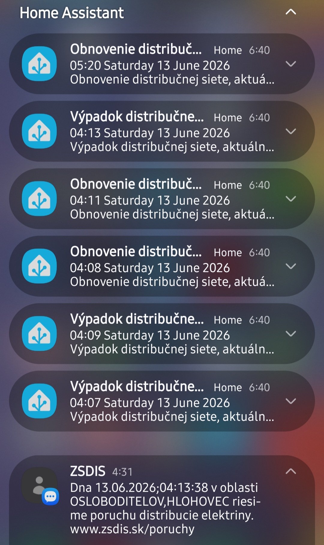

Záhada vyriešená. Dnes bol dlhší výpadok siete a ja ako na potvoru v Bratislave. Menič zase vypol, ale našťastie mám Synology a ostatnú infraštruktúru na UPS, takže som videl čo sa deje. MPPT bežalo, menič komunikoval, ale bol v stave SelfCheck. Vyslal som manželku z práce, nech príde riešiťbetmen píše: sob kvě 02, 2026 8:36 pmnemohlo ten vypadok sposobit prepatie?
a na to zareagoval aj must poruchou?
lebo pri prechode FVE - DS a spat reaguje fakt rychlo, tak toto je jedina verzia, co ma napada.

Ešte že som tú záhadu s vypadajúcim meničom vyriešil!
