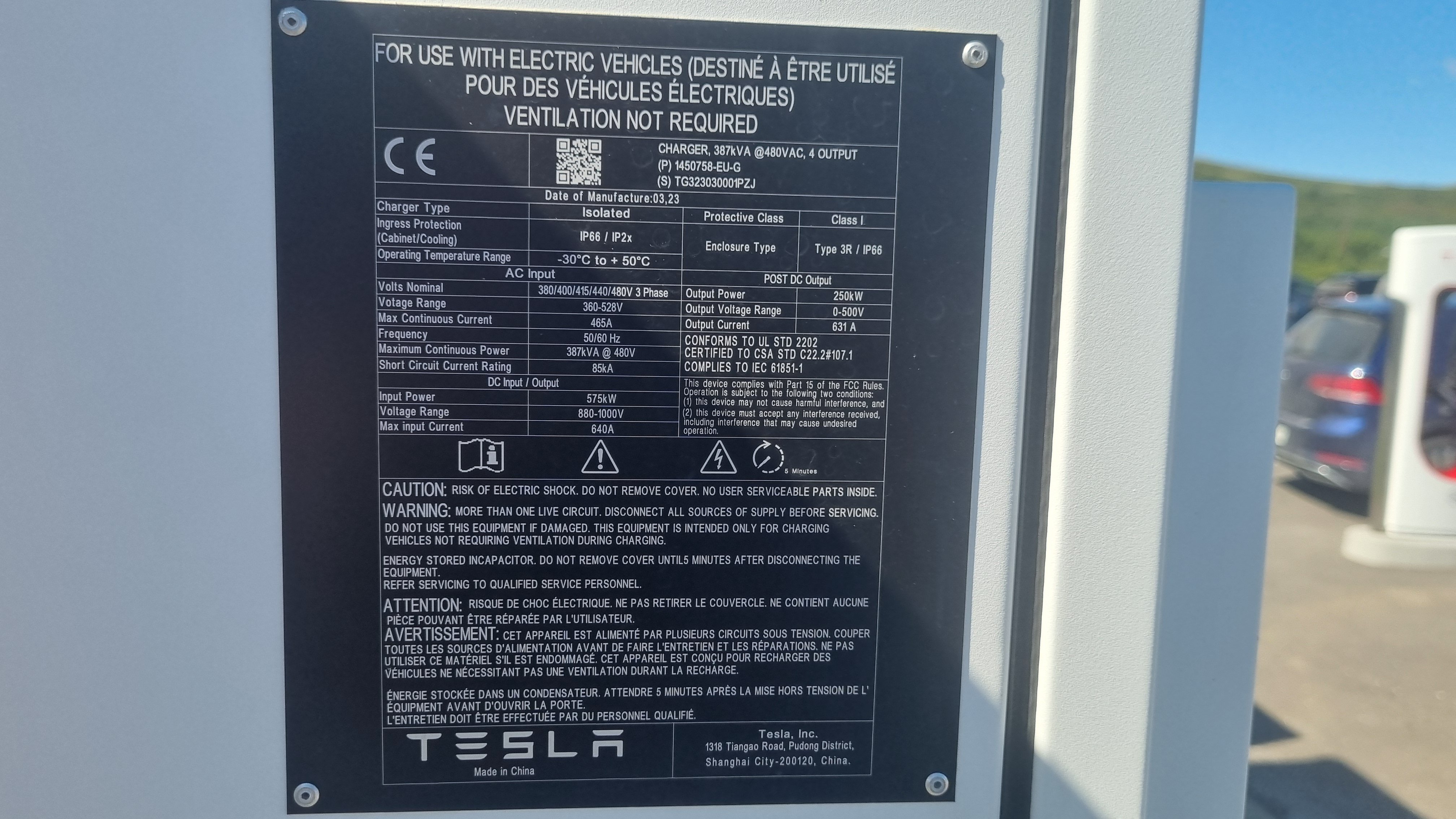

Tady je štítek ze Superchargeru Tesly, Dc Ouput 0-500Vrva píše: ned srp 31, 2025 6:01 amU jednoho FV pole mám stringy Voc 290V, které jsou zapojeny paralelně přes přepínač, který umožňuje je zapojit po dvou do série a pak mám 2x290V = 580V. Toto bez problémů používám na napájení DC/3fAC 7.5kW frekvenčního měniče pro cirkulárku. Vmpt je pak kolem 470V.

Moc těm číslům nerozumím.
DC Input/Output tam mají 880/1000V.
To je input nebo output? A pokud input - tak odkud?
Vedle pak mají POST DC Output 0-500V.
Co znamená to POST?
A kdyby to skutečně bylo max. výstupní a tedy nabíjecí napětí, tak by se tam nedala nabíjet auta s 800V architekturou.

Fotku štítku mám z Norska. Předpokládám, že i u nás to bude stejné.Oni používají tento zdroj vždy pro 3 nebo 4 stojany a ty se o výkon dělí.Při potřebě nabíjení 800V architektury to vypadá ,že použijí 2 zdroje do serie.Jinak by to nenabili. Tam kde jsem to fotil byly myslím 4ks.Mex píše: ned srp 31, 2025 10:13 pmMoc těm číslům nerozumím.
Co znamená to POST?
