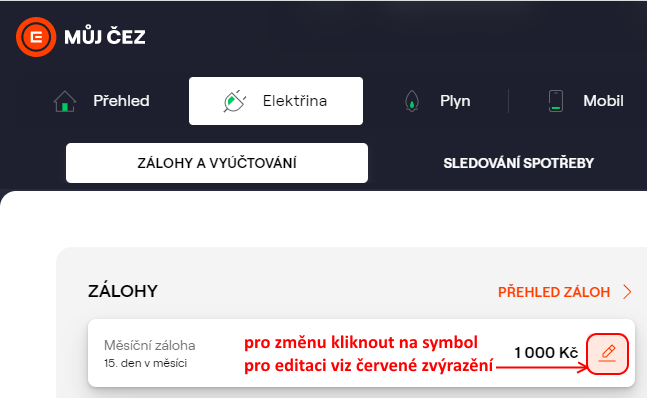

Po 2 měsících jsem si zase chtěl nechat informativní vyúčtování od ČEZu a nějakým záhadným způsobem, už to nejde. Už jsem to tu psal, že mi možnost info výpočtu vyúčtování zmizela po prvním použítí, kdy se zjistilo, že značně přeplácím na zálohách. ČEZ asi nechce přijít o půjčku zdarma....
- Valdano
- Příspěvky: 2634
- Reputace:330
- Lokalita: Česká Lípa
Re: Energie zdraží víc, než se čekalo
Pokud přeplácíte na zálohách tak proč si sám výši zálohy nesnížíte na základě vlastního odhadu třeba jen podle posledního plnohodnotného vyúčtování i bez toho jejich občasného info vyúčtování? Prostě to jen zhruba odhadněte a zálohy si snižte. Pokud máte účet na Můj ČEZ tak si můžete v sekci "Zálohy a vyúčtování" sám změnit výši zálohy on-line. Pokud to snížíte až tak, že budete mít v rámci plnohodnotného vyúčtování nedoplatek tak Vám to následně poté zase mohou zvýšit, ale pokud nedoplatek mít nebudete tak vám to nechají tak jak si to sám snížíte. Já si měsíční zálohu sám snížil a trefil jsem to tak, že mi ještě něco málo vracejí, ale jen minimum a ČEZ to mnou provedené snížení zálohy respektuje.

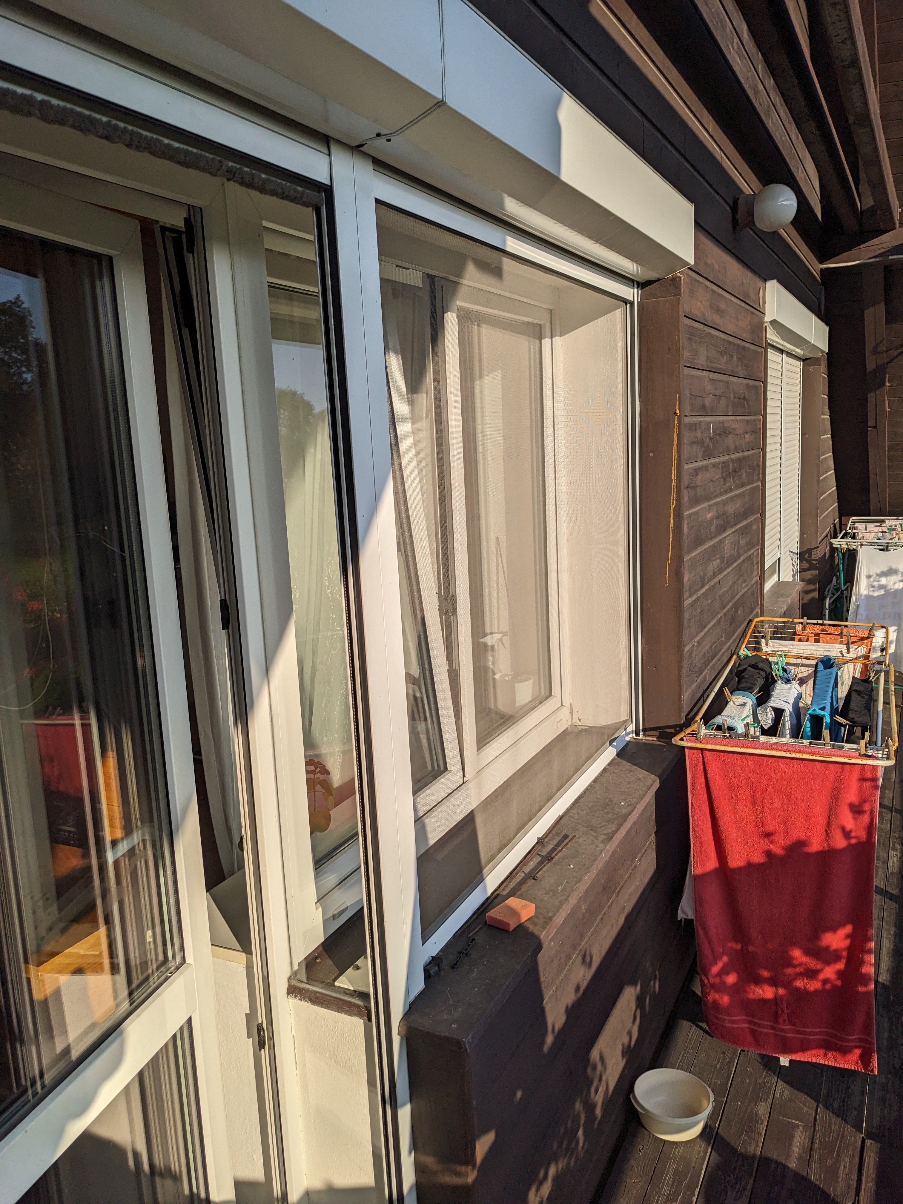

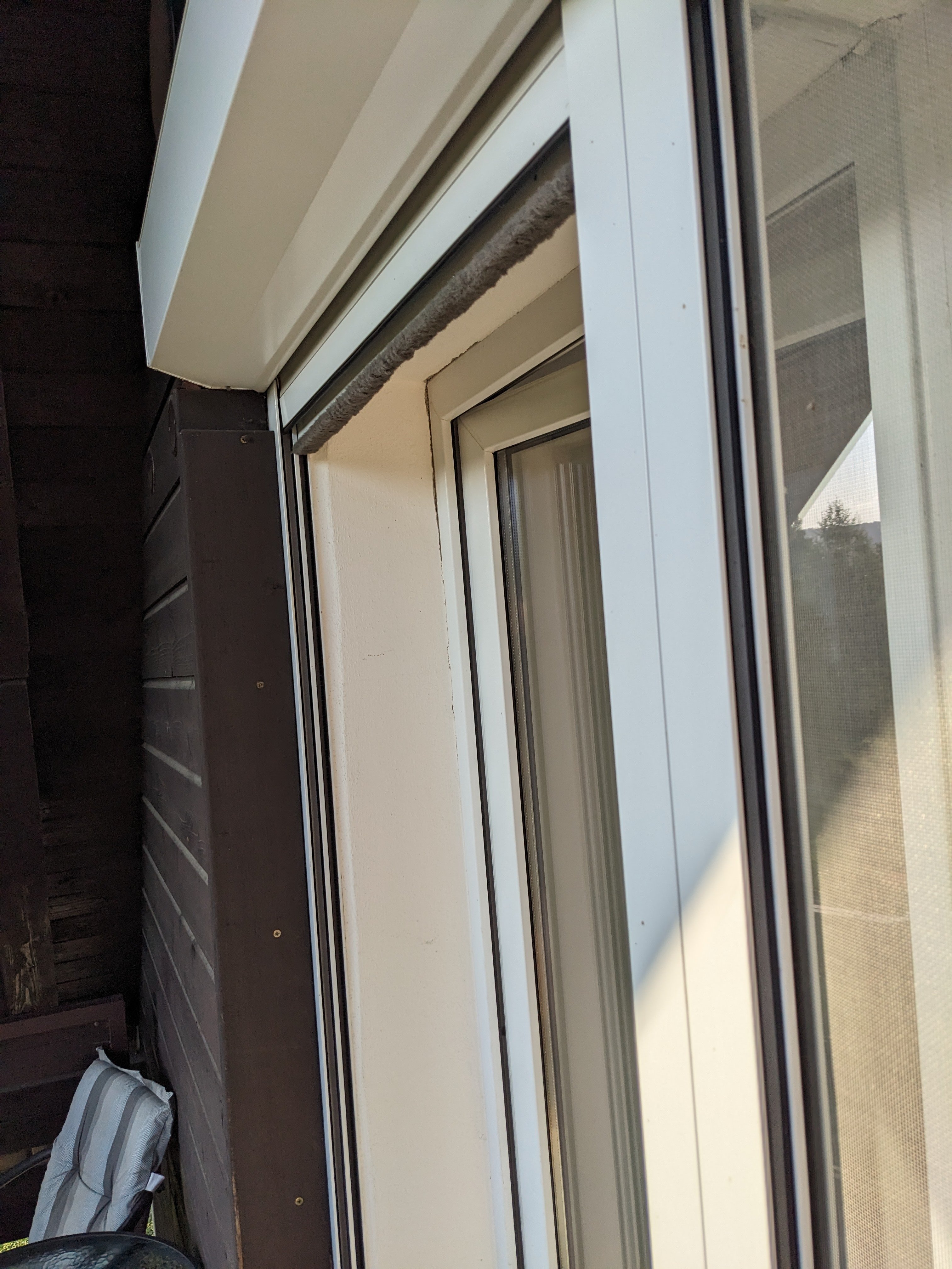

mal som 15 rokov plastové rolety.
Spolobývajúcu sralo že sú namontované natvrdo na sieťkach proti hmyzu a tým pádom sa nedali zvnútra umývať.
Pred 2r som menil okná z 2skla na 3sklo a dali sme hliníkové žalúzie.
+ dajú sa lepšie umývať
- na rozdiel od rolety netienia na 100% a musel som do spálne pridať ešte záves lebo ma v lete ráno budilo slnko aj pri spustených žalúziách
- vo vetre sú hlučné, pri silnom vetre ich vytiahnem nech nemusím počúvať ako hrkocú
