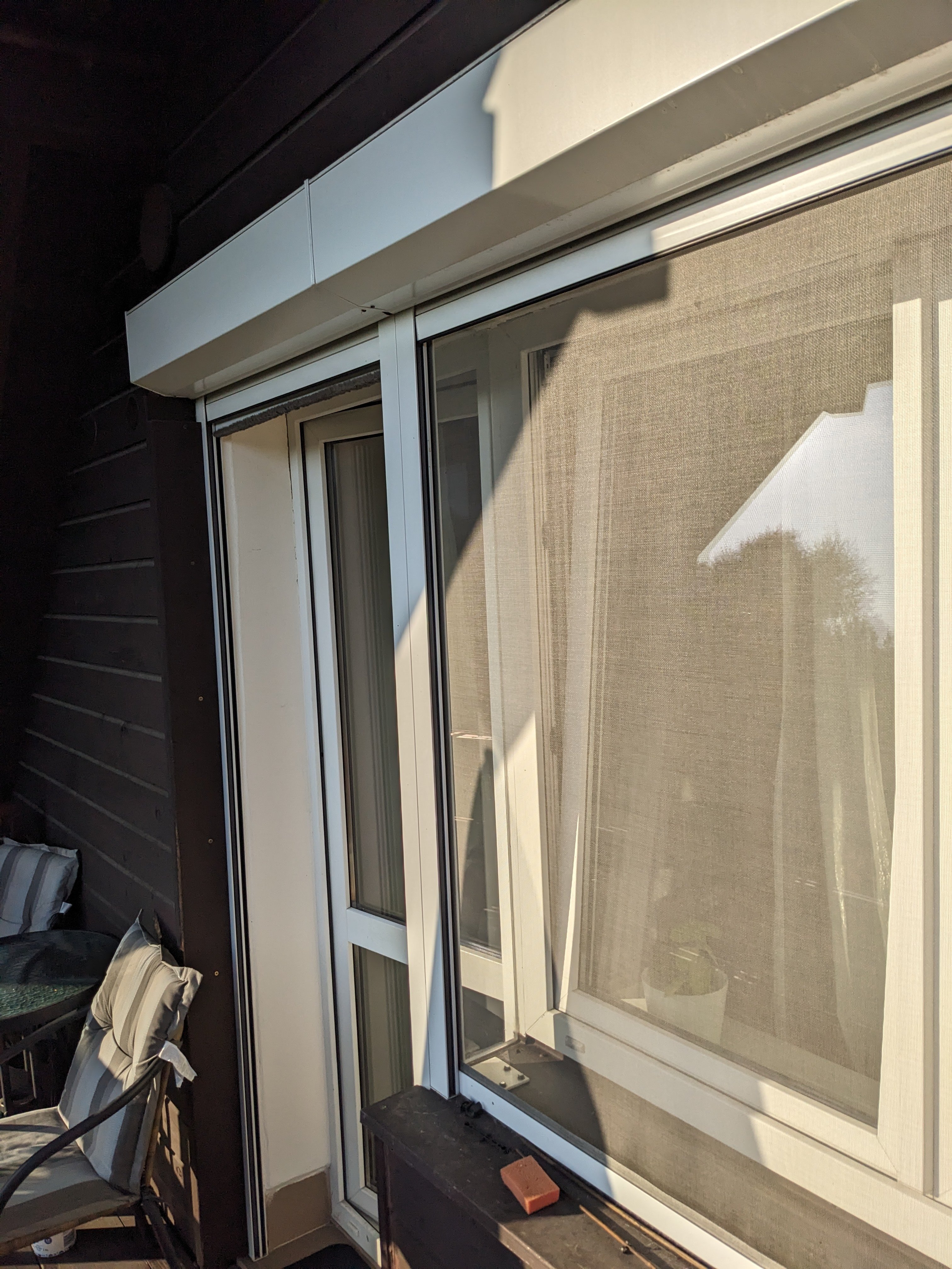

mal som 15 rokov plastové rolety.
Spolobývajúcu sralo že sú namontované natvrdo na sieťkach proti hmyzu a tým pádom sa nedali zvnútra umývať.
Pred 2r som menil okná z 2skla na 3sklo a dali sme hliníkové žalúzie.
+ dajú sa lepšie umývať
- na rozdiel od rolety netienia na 100% a musel som do spálne pridať ešte záves lebo ma v lete ráno budilo slnko aj pri spustených žalúziách
- vo vetre sú hlučné, pri silnom vetre ich vytiahnem nech nemusím počúvať ako hrkocú

Tak si je namontuj sám, jak to chceš Ty.cipis píše: stř srp 06, 2025 4:52 pmHlavně mě štve to, že nikdo běžně neumí rolety/žaluzie "na zeď". Tj. aby vodítka byla na stěně, stejně jak box. Do okenního otvoru to nechci, kvůli zmenšení světlosti.
Před 20lety jsem řešil stejný problém, práce na směny, já i manželka. Zašel jsem za místním prodejcem rolet, nejdříve měl pindy, že to nejde. Domluvili jsme se, že dostane držhubné 1/2 ceny montáže a namontuju si je sám, samozřejmě bez záruky. Hliníkové, vypěněné, od Isotry, s elektropohonem.
Namontoval jsem je na zeď, pak nahodil dvojitý dřevěný rošt a zaizoloval Rockwoolem, 2x5cm, na to palubky.
