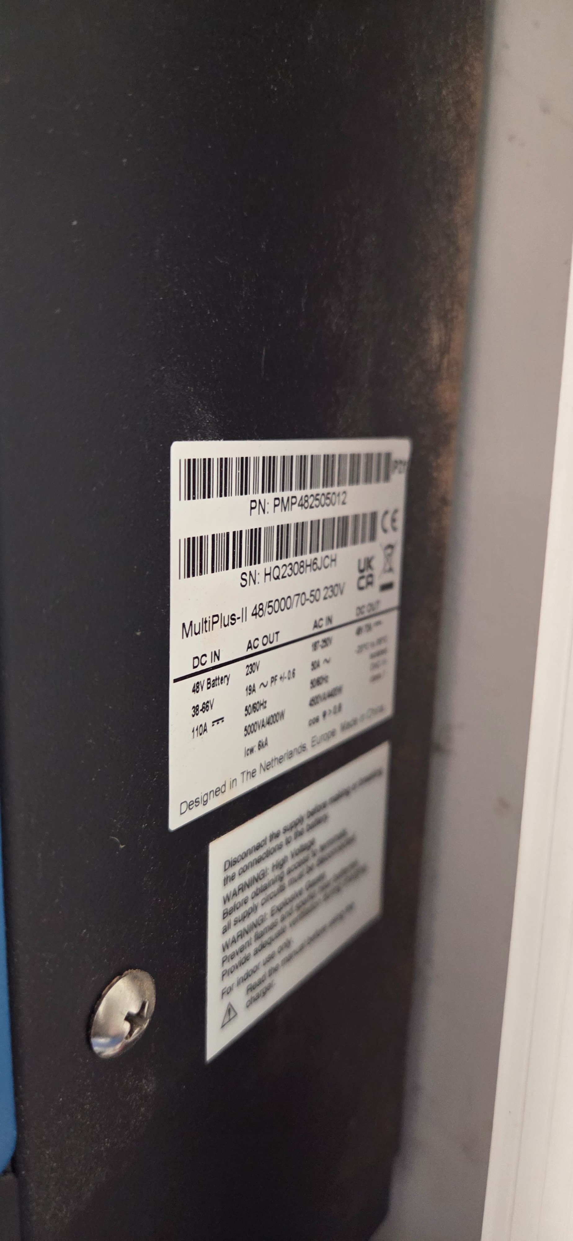

Zajímavý je že moje 48V verze žádnou verzi na štítku nemá uvedenou
Nebo špatnĕ hledám??Toto je koupené před cca 18mĕsíci v Nkonu.

Cipis: A jaké mají popisky na nálepce na čipu uvnitř?
Edit: řekl bych, že A a B verze firmware jsou rozdíly mezi výchozím obyčejným firmware a firmware, který umí nějaké funkce navíc.(ESS?) Asi bych kontaktoval neosolar, nafotil a zaslal ty štítky na čipu a sdělil jakou konfiguraci funkčně chceš (výchozí IgnoreAC, nebo pomocníky) a potom to prostě přes VEflash sjednotil v jeden typ a až potom se pokoušel je nastavit paralelně nebo dvoufázově.

Ja to cetl nekde v manualu kdyz jsem kupoval MP2 do paraelu ze to musi byt stejne HW. Jeste jsem kvuli tomu sundaval dekl abych se do obou podival

Ja to na svych taky nemam a musel jsem je otevirat je to uvnitr na cipu a ted jsem daval 3ks u segry a tam uz to je 2623A na stitkuFranta2776 píše: ned bře 29, 2026 2:28 pmZajímavý je že moje 48V verze žádnou verzi na štítku nemá uvedenouNebo špatnĕ hledám??Toto je koupené před cca 18mĕsíci v Nkonu.

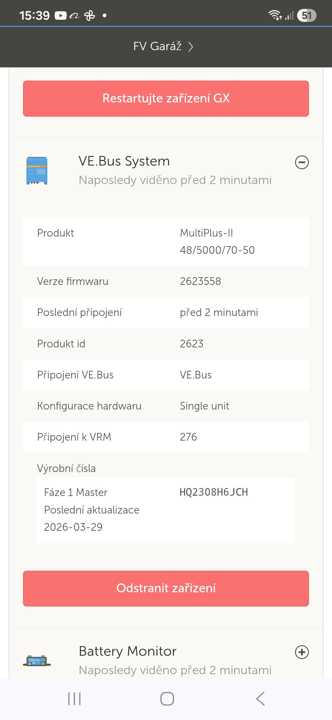

Ono je to vidĕt i ve VRM v Zařizeních: Jinak efektivnější se mi jeví koupit Deye a Mulitiplusy co maji lidi doma připojit do Gen portu.I třeba jeden, tak to udělám já.

Tento Cipisov problém je na šľak trafenie. Neviem, či pri 24V verziách menili HW, ale 48V MP2 som mal z roku 2020 a mal rovnaké ID ako mám teraz - 2623

Pokud neni zvenku na krabici (i vevnitr) zadne comp id, tak je to to cislo pres soft s _A.
A A s B nema sanci jet, neni tam zadna moznost neco nahrat a odrbat to.
Predelali neco s ACOut2, da se tam neco prej prepinat, takze tim rozborili kompatibilitu a proto je to _B. Kdyby to bylo _A, tak to s tou starsi pojede, byt by to uz byla novejsi rada typu a podtypu (to 26 a 96). FW je cislovany stejne, do obou verzi je 559 posledni.
Ale 559 v _B nejede s 559 v _A.
Kolik stoji deska nevim, ted cekam na odpoved prodejce, co s tim hodlaji udelat.
