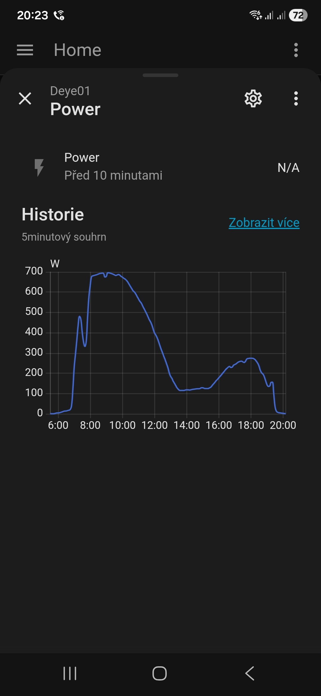

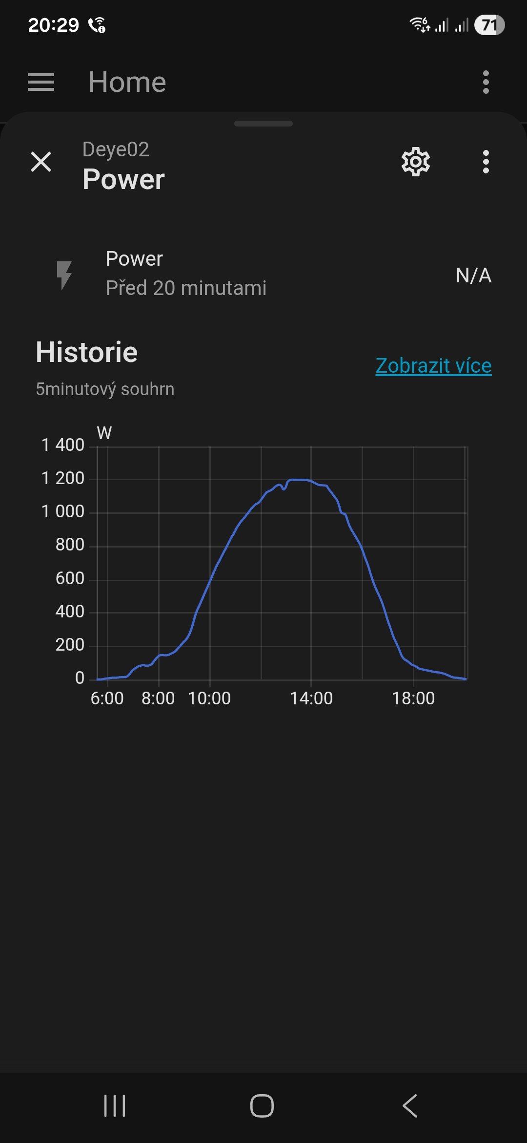

Dnesni vysledek plotu 2x 460Wp bifacial, priblizne ve smeru sever-jih, orientace na vychod: a tohle je plot 4x 450Wp na skoro jih:
