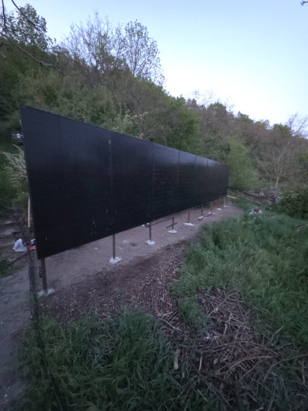

Dnesni vysledek plotu 2x 460Wp bifacial, priblizne ve smeru sever-jih, orientace na vychod: a tohle je plot 4x 450Wp na skoro jih:

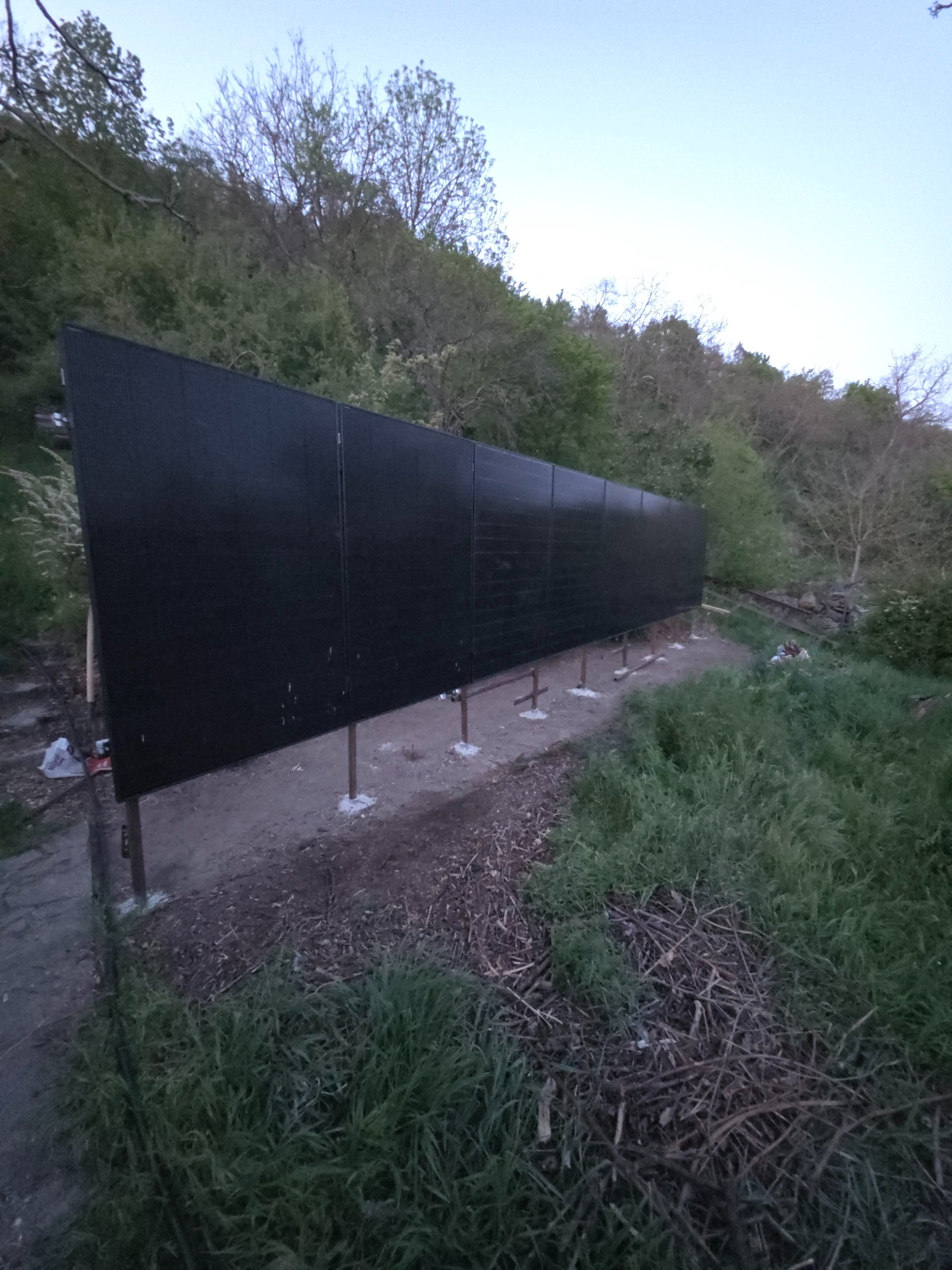

Solarnich plotu neni nikdy dost:

Ty jekly se jeví slabý.Co to je??
- Příspěvky: 7058
- Reputace:994
Re: Cipisova FVE
To nejsou jekly, ale lesenarske trubky.
1m zemni vruty, trubka ve vrutu zasypana sterkem.
Trubky jsou i vodorovne, ve vysce horizontalnich profilu. Zatim nezavetrovano, to jsem jeste nestihl ...
