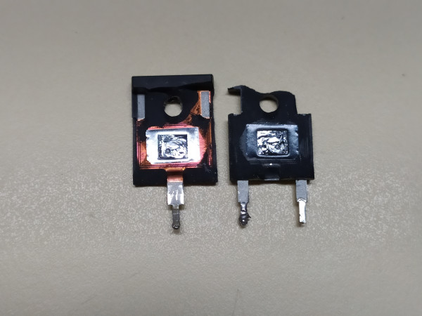

Tak dnes v prasobastlu odešlo další čínský trafo, tentokrát z 5kW PJ. stačilo od 9:45 do 13:30 2kW a pak 3kW výkonu do 15:30, kdy to trafo odešlo, na devadesát procent mezizávitovej zkrat. Elektronika ale neodešla... A generování SPWM, případně se synchronizací se sítí pro extra rychlý přepínání nikdo pořád nenavrhl. Ani se mi ten 10kW měnič s EG8010 nechce spouštět, protože stejně budu muset udělat nějakou komunikaci se světem, minimálně modbus kterej bude publikovat naměřený hodnoty. Možná by se tohle dalo obestít modbus elektroměrem...

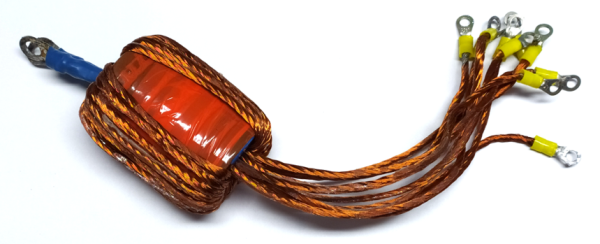

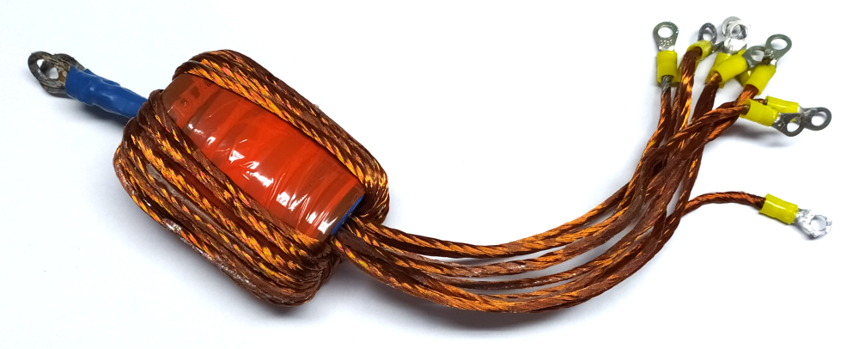

Pokročil jsem s výrobou,tak se podělim o zkušenosti.Tlumivka se podařila celkem slušně.Použil jsem drát z indukční plotýnky se 150 dráty 0.2 to celé desetkrát.Dlouho jsem šmejdil po internetu jak pocínovat tolik smaltovanýho drátu a povedlo se.Koupil jsem dva cínovací kalíšky.V jenom opatrně povařoval louh a v druhém cín.Tady je výsledek. Hodnota kolem 22uH víc se tam nevešlo.Klidový proud 0,7A při 28V.

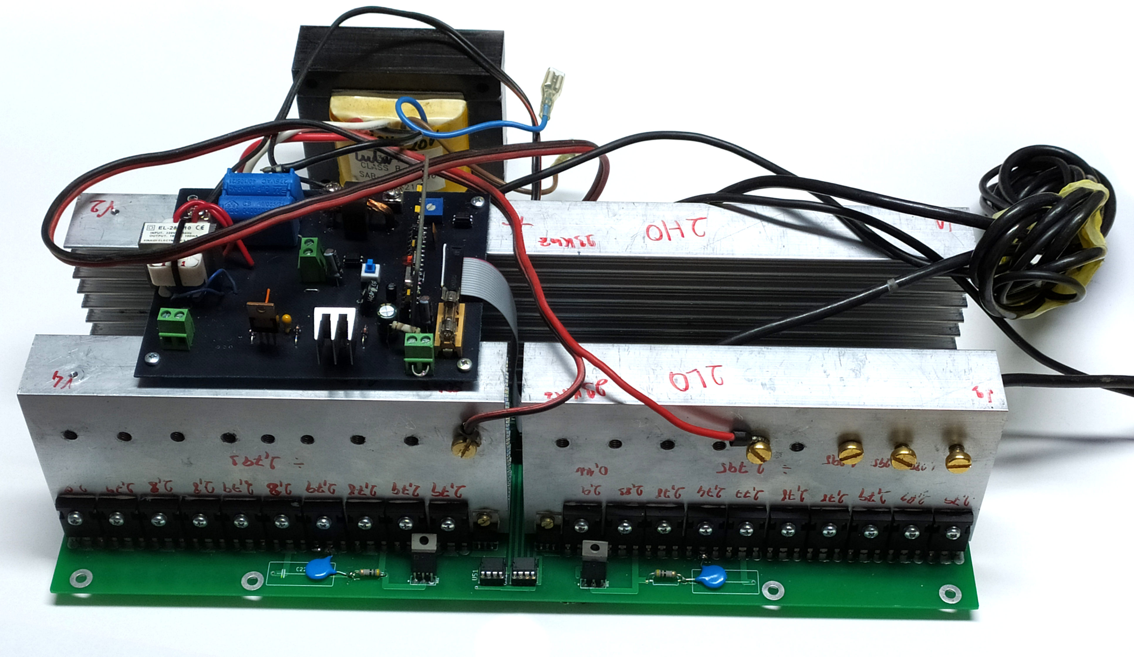

Buzení jsem částečně okopíroval: a výkonová část od Kodla s upraveným plošným spojem:.
ještě jsem loupl HY4008,zdají se být masivní. Zatím jsem se dostal na nějakých 80A při 28V pak mi začínají omezovat IR2127.Musím změřit ůbytky na tranzistorech a nebo se mi tam indukuje nějaký bordel a ovlivňuje se to(trafo toroid 4Kw).
Žlutá je buzení do Ir2127 a modrá je gate HY. a za trafem Zatím není čas dokončit.
