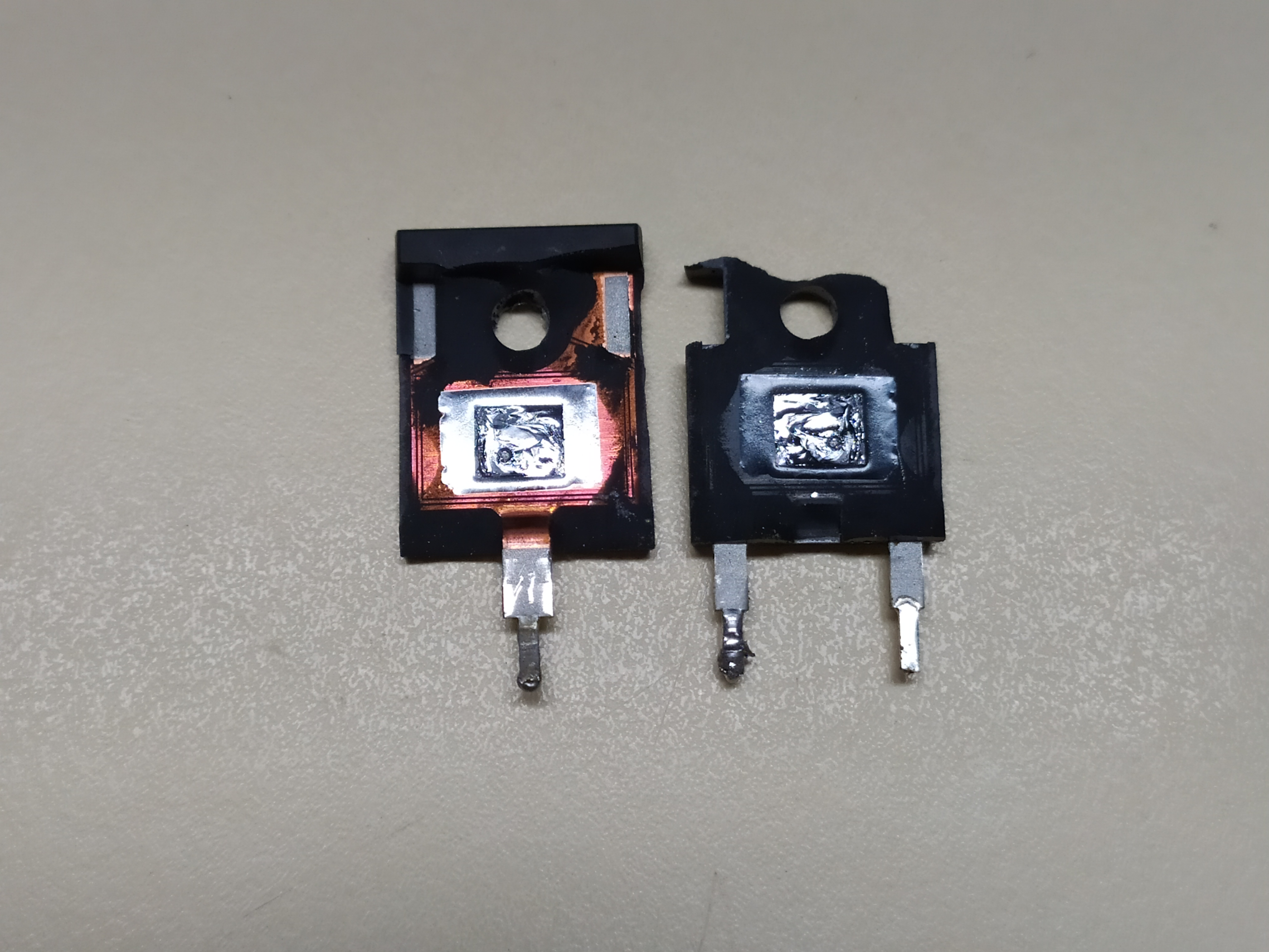

Pokročil jsem s výrobou,tak se podělim o zkušenosti.Tlumivka se podařila celkem slušně.Použil jsem drát z indukční plotýnky se 150 dráty 0.2 to celé desetkrát.Dlouho jsem šmejdil po internetu jak pocínovat tolik smaltovanýho drátu a povedlo se.Koupil jsem dva cínovací kalíšky.V jenom opatrně povařoval louh a v druhém cín.Tady je výsledek.
Hodnota kolem 22uH víc se tam nevešlo.Klidový proud 0,7A při 28V.
Buzení jsem částečně okopíroval: a výkonová část od Kodla s upraveným plošným spojem:.
ještě jsem loupl HY4008,zdají se být masivní. Zatím jsem se dostal na nějakých 80A při 28V pak mi začínají omezovat IR2127.Musím změřit ůbytky na tranzistorech a nebo se mi tam indukuje nějaký bordel a ovlivňuje se to(trafo toroid 4Kw).
Žlutá je buzení do Ir2127 a modrá je gate HY. a za trafem Zatím není čas dokončit.
