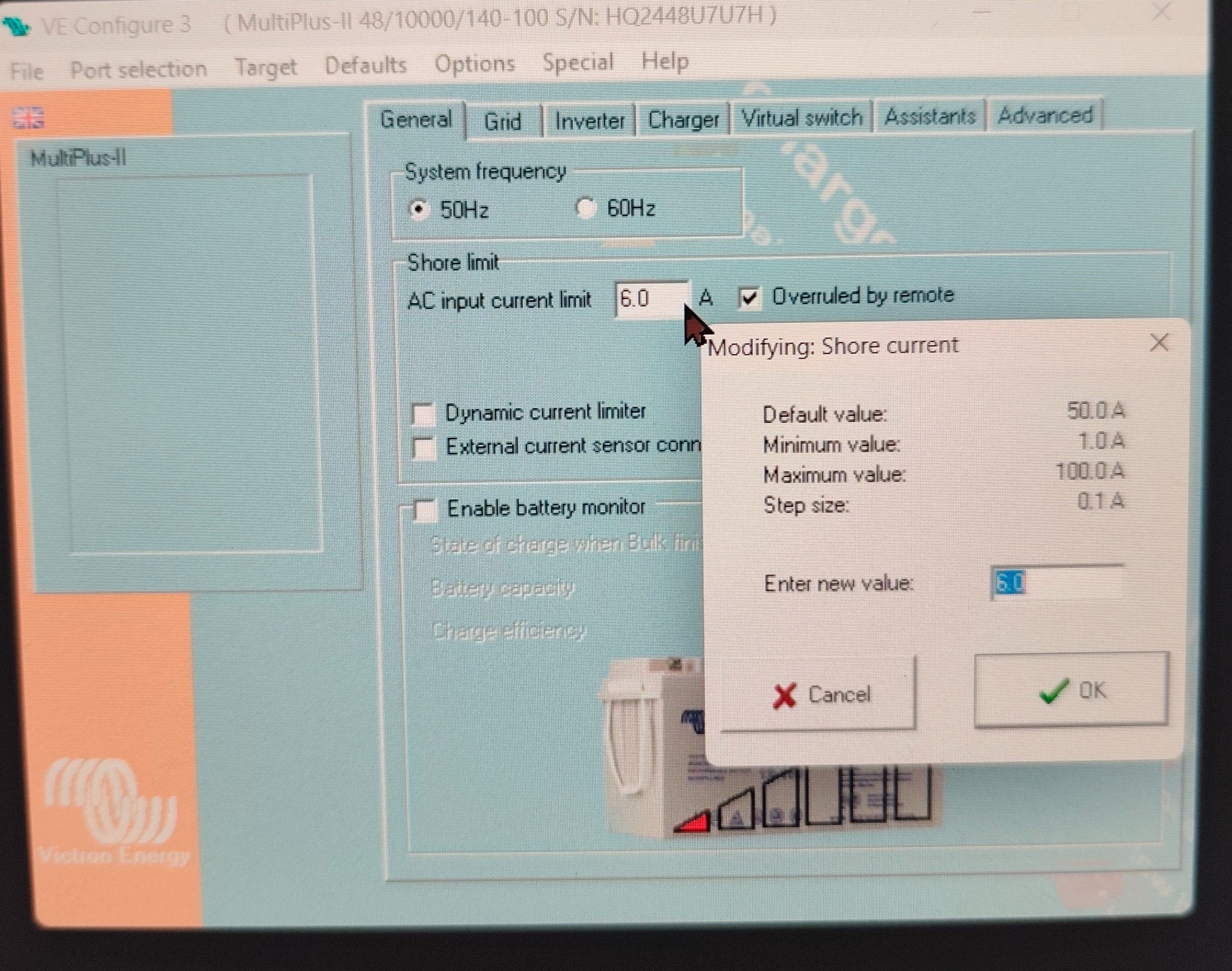

Já jednou power assist zkusil vypnout a chovalo se to tak že na AC out šlo jen to co dodával druhý měnič který je připojen na AC in jako generátor. Tzn mp2 byl v tu chvíli jen průchozí.Radar píše: stř srp 20, 2025 11:59 amTak nevím. Na internetu jsem našel různé přístupy a popisy, jak se chová Multiplus, pokud má vypnutý Power Assist.
(Můj cíl kvůli moznosti nastavení až nulového proudového limitu na AC IN a navazující kaskádě viz popis výše...)
Někde píšou, že v tomto módu multi pouze nabíjí a pokud je na AC in přítomna síť, je pouze průchozí a do AC OUT není schopen dodávky.
Někde zase píšou, že z povahy vlastnosti obousměrného měniče DC/AC , pokud je proud AC IN nižší než proud do zátěže na AC OUT, měnič obrátí směr a taky doplňuje výkon z baterie do zátěže.
Jak to prosím tedy je? Děkuju

Já limit generátoru z nodered nastavuju a vím že nejde nastavit méně než 8.7A u mojí 10kVA verze. U slabších to bude asi nižší ale nemyslím si že půjde 0.
Samozřejmě při zaplé asistenci. Jak se to chová z vyplou netuším.

Právě... 3000VA verze má minimum 3,7A a můj předpoklad je,
že s vypnutým PA by to mělo jet od nuly.

I zde je minimální hodnota 1, pochybuju že by tam přes NR šlo naforcovat méně.
Re: Nová FVE na platformě VICTRON 3F 3x3000VA
nepůjde to od nuly. Je to tak u všch multiplusů, sice nevím proč, ale je.

Díky za postřehy. Minimum 1A je lepší než 4A, musím se zamyslet jak s tím naložit. :-/. Nějaké tipy?

AC Ignore v sobě má VE.Bus system Control node, to je celkemé jednoduché aplikovat ,
ale "jen" to nahradí stávající drát do Cerba k AUXům Multi, jinak to nic neřeší.
I když mám reakci relé 1 ve fci generátoru na overload 0s a v assistantu sepnutí za 0s, je to pomalé.
Systém nepadá, funkčně to jede, ale za den mám ve VRM porůznu několik hlášek VE BUS overload Alarm (někdy i Warning) a to mě rozčiluje :-/
