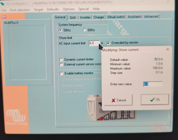

Re: Nová FVE na platformě VICTRON 3F 3x3000VA
Já limit generátoru z nodered nastavuju a vím že nejde nastavit méně než 8.7A u mojí 10kVA verze. U slabších to bude asi nižší ale nemyslím si že půjde 0.
Samozřejmě při zaplé asistenci. Jak se to chová z vyplou netuším.

Právě... 3000VA verze má minimum 3,7A a můj předpoklad je,
že s vypnutým PA by to mělo jet od nuly.
Než to ale vyzkouším, musím dopsat i flow, které bude chodit
I zde je minimální hodnota 1, pochybuju že by tam přes NR šlo naforcovat méně.
- Příspěvky: 8263
- Reputace: 1043
nepůjde to od nuly. Je to tak u všch multiplusů, sice nevím proč, ale je.

ale "jen" to nahradí stávající drát do Cerba k AUXům Multi, jinak to nic neřeší.
I když mám reakci relé 1 ve fci generátoru na overload 0s a v assistantu sepnutí za 0s, je to pomalé.
Systém nepadá, funkčně to jede, ale za den mám ve VRM porůznu několik hlášek VE BUS overload Alarm (někdy i Warning) a to mě rozčiluje :-/
poloostrov v módu AC IGNORE
