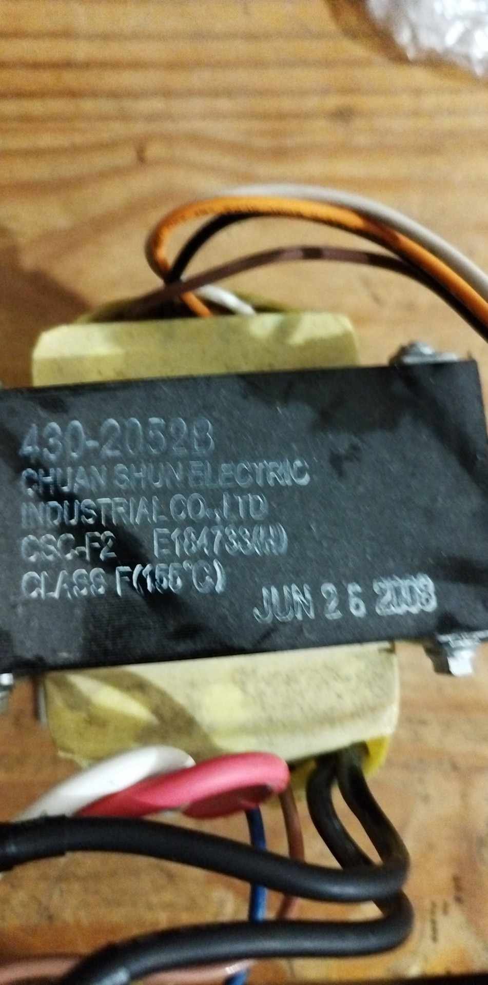

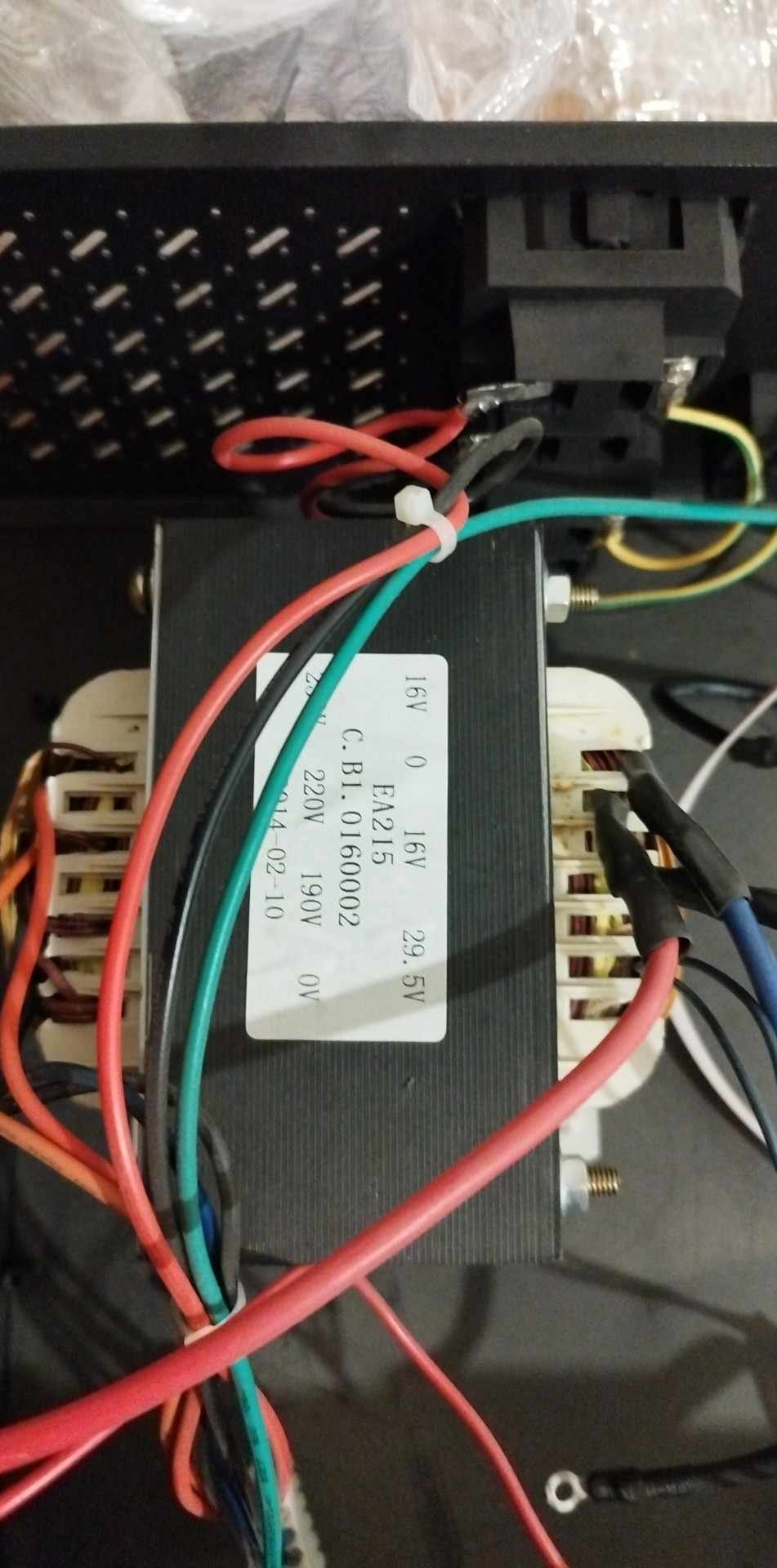

Dostal jsem se k 2ks nefunkčních UPS, opravovat je nebudu (mají většinu mosfetů rozstřelených) což mě teda překvapilo protože pojistka spálená nebyla.
Co mě ale zajímá jsou v nich pěkné trafa, mohu nějak v domácích podmínkách ověřit, že jsou v pohodě?

Můžete. Dráty vyletujte a pomocí ohmetru najděte vinutí s největším odporem.
To by mělo být na 230V. Zapojte primár nejprve zkušebně přes žárovku . A změřte napětí sek. Pokud bude vše v pořádku, změřte
potom odběr primáru naprázdno, bez zátěže na sek. Po tomto měření primární vinutí spojte k sobě na jeden vývod.
Sek. vinutí spojte k sobě na jeden vývod. Mezi tyto dva vývody , které představují
promár a sek zapojte měřič izolačního stavu a nastavte zkušební napětí 4000V. Měřte 1 minutu a tak zjistíte
i stav izolace mezi prim a sek vinutí.

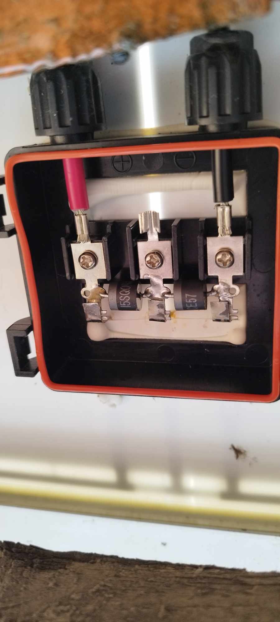

2 dny jsem hledal co mi to nad hlavou na střeše prská a syčí vlivem zatížení panelů... Dnes jsem našel vadu na panelu 150wp z hadex. mám celkem 5ks v serii dohromady cca 109V VOC
No dnes trošku zasvítilo slunce a zvuk byl daleko silnější, takže jsem začal jít po sluchu a hledal až našel... Jeden z boxiků s diodami plný vody a evidentně dlouhodobě tam zatékalo dle stavu uvnitř... ostatní panely ok. Takže nějaká vada v utěsnění boxíku...
Ano mám panely pruchodkami nahoru ale ostatní panely úplně ok jen tento jeden s vadou... Pokud jsou pruchodky a tesnění boxiku ok, voda se tam nemá jak dostat.
Přidávám foto
Přidávám foto

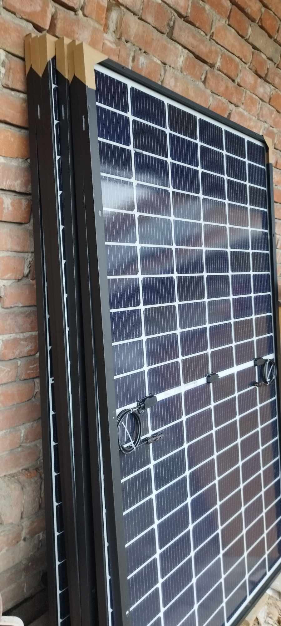

Dnešní potěšení z Argos
za 10tis přivezli dalších 2,4kwp. Pergola tedy bude mít nové zastřešení
Zvažuji ale nějaký mppt který by pobral vyšší napětí než MUST... potřebuji celkem 8 těchto panelů nejlépe do 2 stringů po 4 panelech. VOC se pohybuje kolem 44V a na můj MUST bych se bál pověsit i 3S protože bych se pohyboval s VOC kolem 130V...

Namontováno zatím 6 kousků a provizorně zapojeno a musím říct že účinnost mají dost slušnou oproti starším monokrystalickým panelům na střeše.
Aktuálně 3,75kwp vyrábí 375w a 2,4kwp z nových bifaciálů vyrábí okolo 300w. Jsem zvědav pak až budou na pergole všechny, jak jim to půjde.

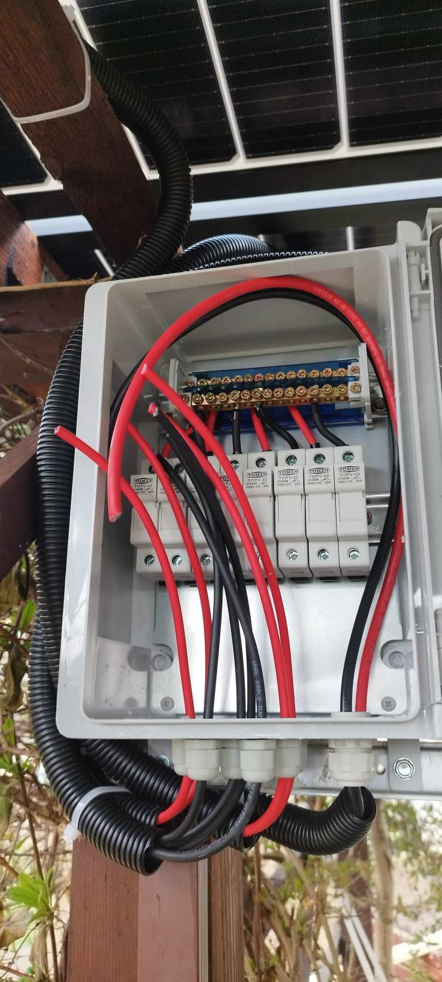

Pergola má již své zastřešení... Jak jinak než z panelů
namontováno 3,2Kwp. rozvaděč s pojistkami jsem namontoval hned do pergoly, abych nemusel tahat 8 kabelů do místnosti s měniči. Takže jsem to tam poslal po společném kabelu 10mm2 do druhého FVE rozvaděče, kde to půjde do přepěťovky z ní na DC jistič a pak do MUSTU.

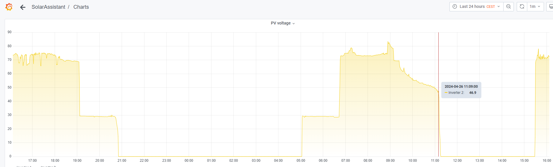

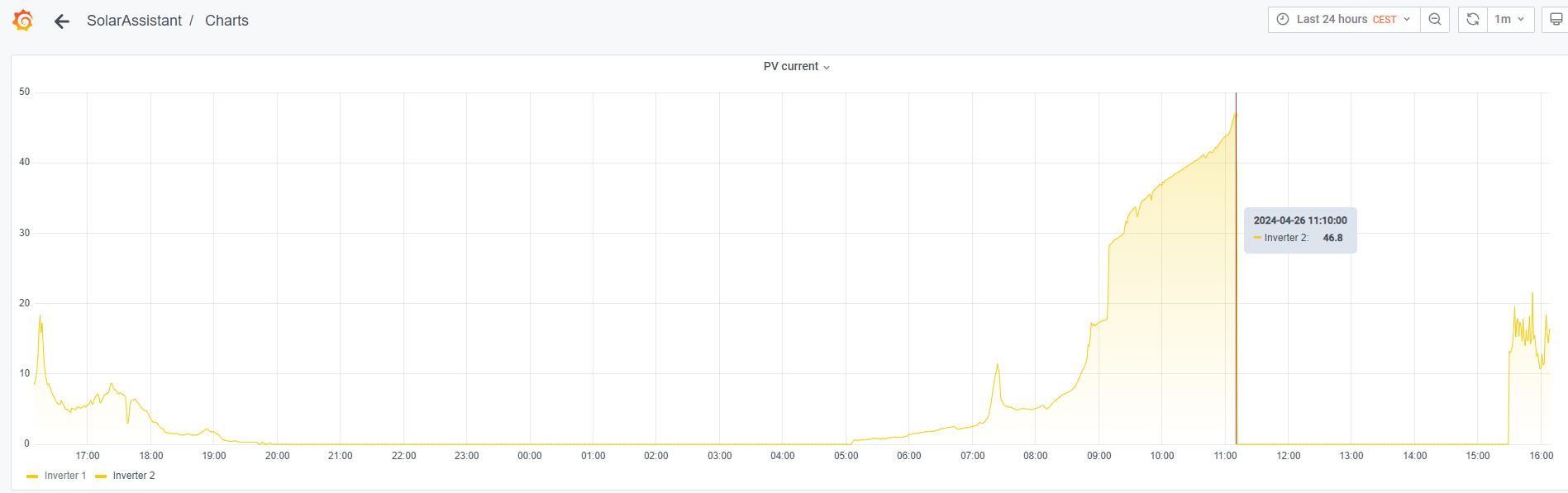

Dnes došlo k zajímavému stavu na MUSTU... Jeden z měničů se rozhodl jít s MPPT bodem razantně nízko oproti normálu... Do teď se to nestalo...
Je přepanelován zvládne dát z panelů 2000w má na sobě skoro 5kwp...
Vzhledem k tomu že mezi MUSTEM a DC rozvaděčem je DC jistič na 40A došlo k jeho vybavení...
Slunce bylo asi tak silné a jak je chladno, že MPPT se chytil max výkonu na o dost nižším napětí než normálně skoro o 30V a tím pádem proud z panelů oproti ostatním dnům do dneška nebyl do 30A ale přes 40A
Měl bych tedy pořídit o něco silnější DC jištění a hlavně vyměnit ten 4mm2 přes kterých dneska těch 46A než to vybavilo šlo... protože ten musel už solidně topit

Tenhle týden mi to samé udělal Epever Tracer AN, zrovna jsem stál u měřáků a vidím, že hledá mppt bod a projel napětí od 120V (naprázdno) až do 60V (napětí baterek) a vrátil se někam na 110V. Mám přepanelováno jen lehce, ale je fakt, že při nadměrném přepanelování by to mohla být jeho smrt.bokser01 píše: pát dub 26, 2024 4:15 pmJeden z měničů se rozhodl jít s MPPT bodem razantně nízko oproti normálu

Je fakt že by se tímto mohl klidně přestřelit vstupní proud do MPPT... Netuším ale jak jsou tam dimenzované mosfety... Přežít to přežily
