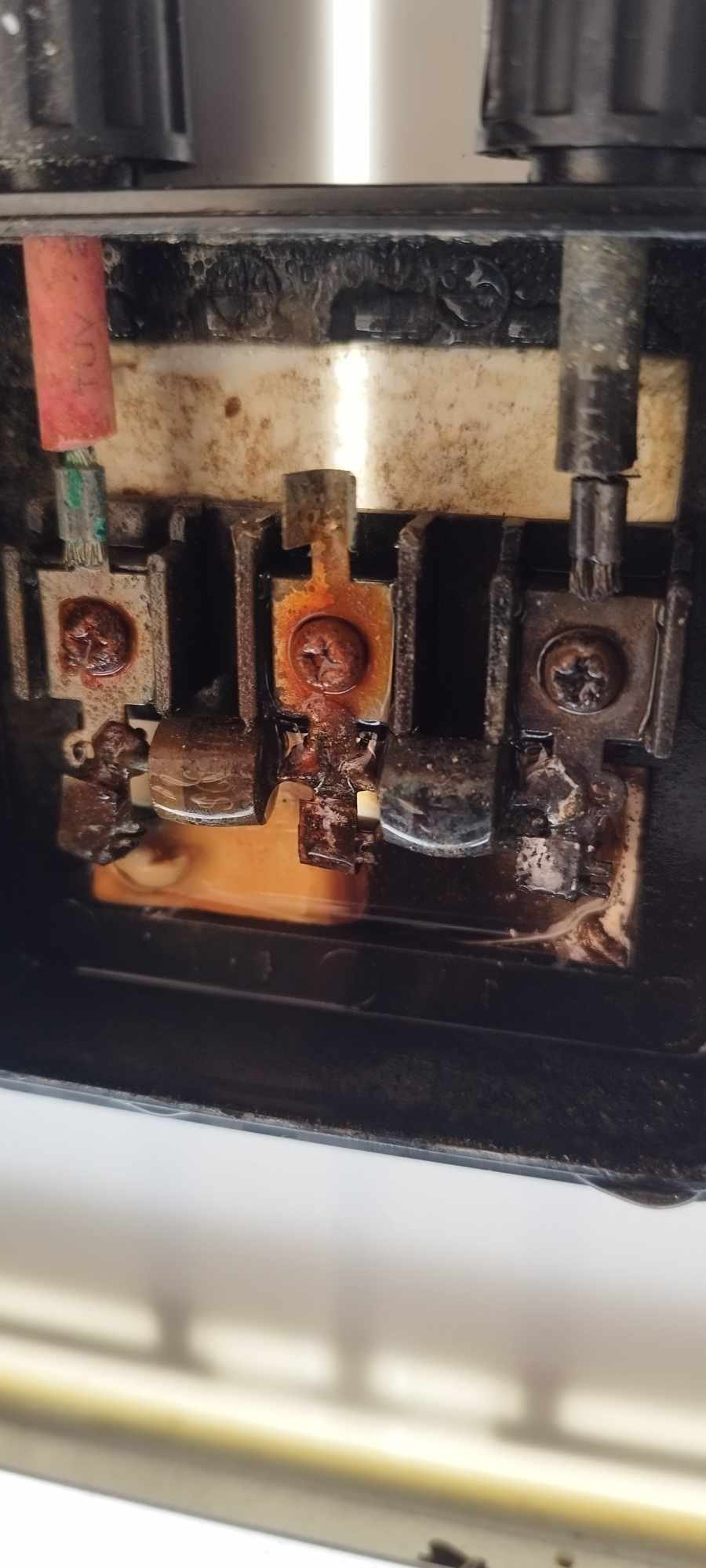

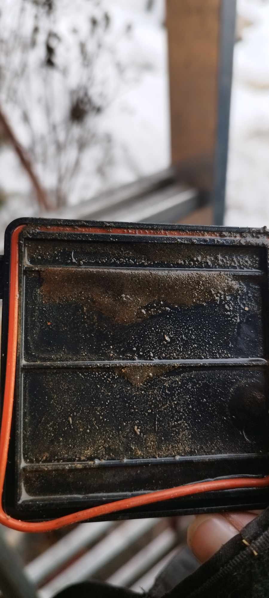

2 dny jsem hledal co mi to nad hlavou na střeše prská a syčí vlivem zatížení panelů... Dnes jsem našel vadu na panelu 150wp z hadex. mám celkem 5ks v serii dohromady cca 109V VOC
No dnes trošku zasvítilo slunce a zvuk byl daleko silnější, takže jsem začal jít po sluchu a hledal až našel... Jeden z boxiků s diodami plný vody a evidentně dlouhodobě tam zatékalo dle stavu uvnitř... ostatní panely ok. Takže nějaká vada v utěsnění boxíku...
Ano mám panely pruchodkami nahoru ale ostatní panely úplně ok jen tento jeden s vadou... Pokud jsou pruchodky a tesnění boxiku ok, voda se tam nemá jak dostat.

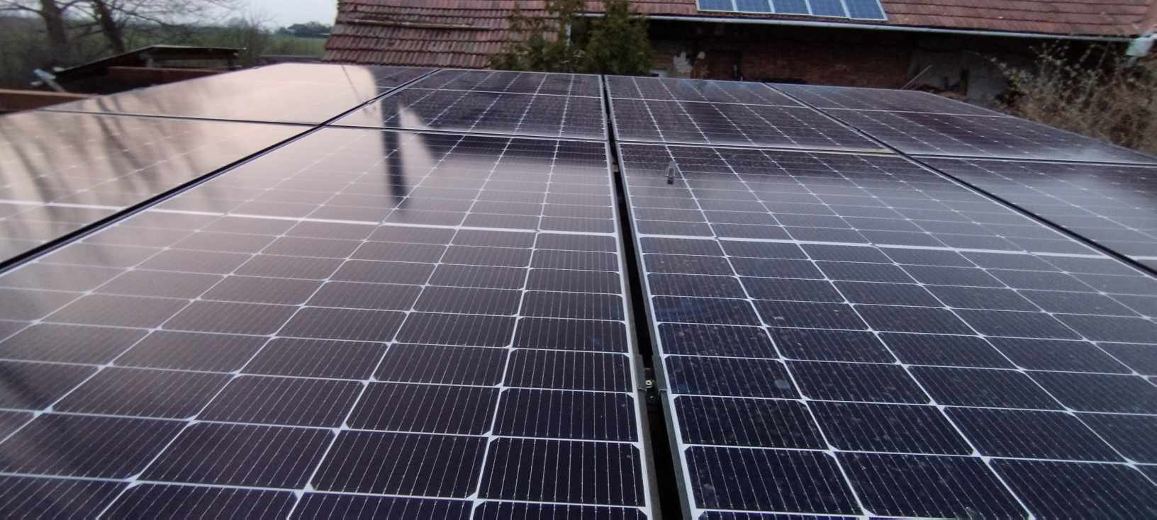

Pergola má již své zastřešení... Jak jinak než z panelů
namontováno 3,2Kwp. rozvaděč s pojistkami jsem namontoval hned do pergoly, abych nemusel tahat 8 kabelů do místnosti s měniči. Takže jsem to tam poslal po společném kabelu 10mm2 do druhého FVE rozvaděče, kde to půjde do přepěťovky z ní na DC jistič a pak do MUSTU.

Re: Můj ostrůvek Pardubicko
Co ta mezera mezi panely? Tu budeš něčím překrývat, nebo máš zespodu nějakou okapničku?
bokser01
- Příspěvky: 1661
- Reputace: 121
- Výkon panelů [Wp]: 10120
Mezi panely příjde takové to gumové těsnění co se prodává, a uprostřed kde bude stýkat voda z horní řady, bude malý okápek pod panely, který bude odvádět vodu pryč.soami píše: ned bře 03, 2024 9:45 pmCo ta mezera mezi panely? Tu budeš něčím překrývat, nebo máš zespodu nějakou okapničku?
