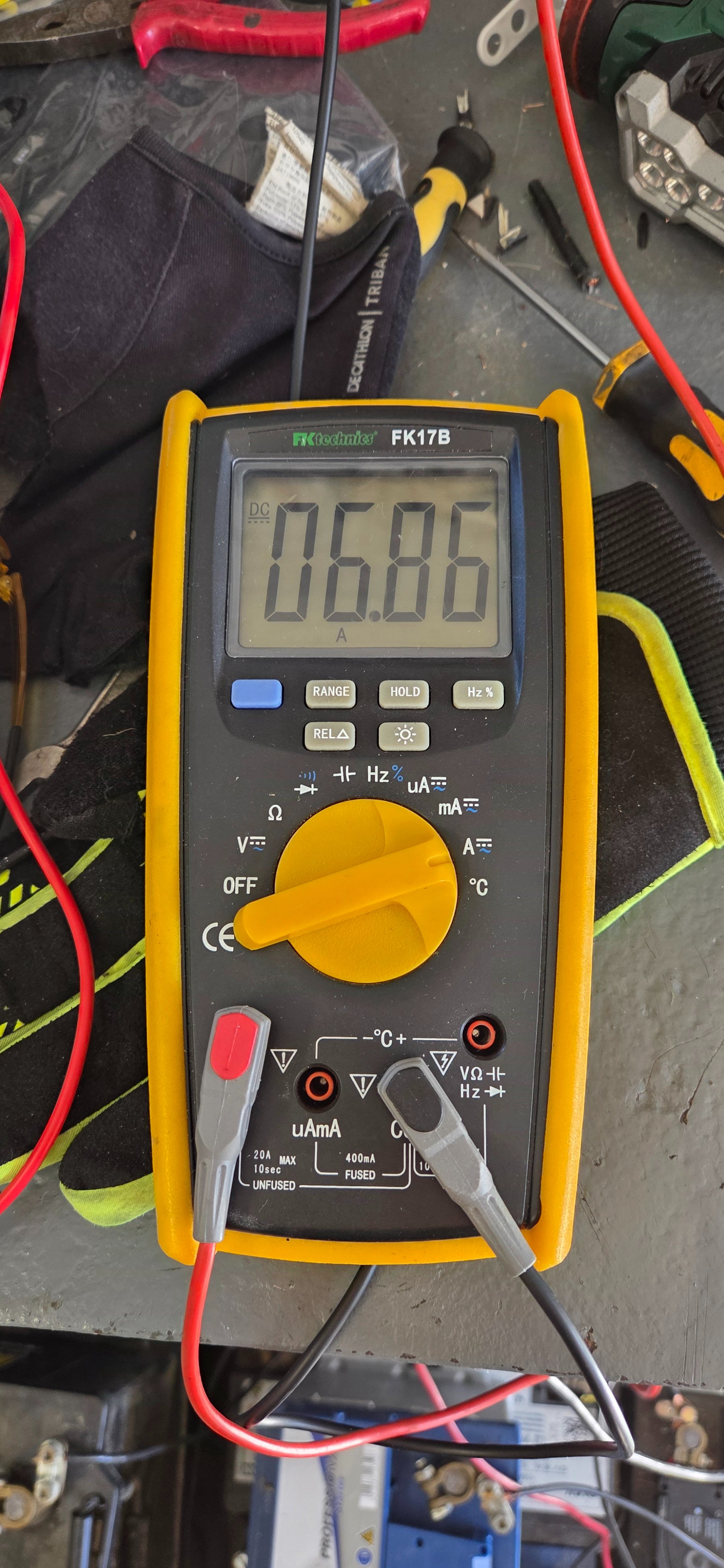

Srovnání s Mppt Victron 150/85
1)panely na přímo 55,8V x 6,65A = 371W to je 45,25%
2)Victron dává 2234W z pole 4545Wp to je 49,15%
Mppt Victron 150/85 při středním výkonu dává 4% navíc oproti panelúm na přímo.

MPPT dela prakticky impedancni prizpusobeni panelu a baterie. Pokud uz mas panely, ktere jsou impedancne v souladu s baterkou tak vykonovou vyhodu mit mppt opravdu nebude, kor kdy zma jeste vlastni ztraty treba 2-5%.
Porhlidni si datasheet k panelum a jestli tam mas graf mpp, zkus z nej vycist, rozsah napeti, pri kterem to dava treba 90% vykonu. Je to prekvapive siroky rozsah.
