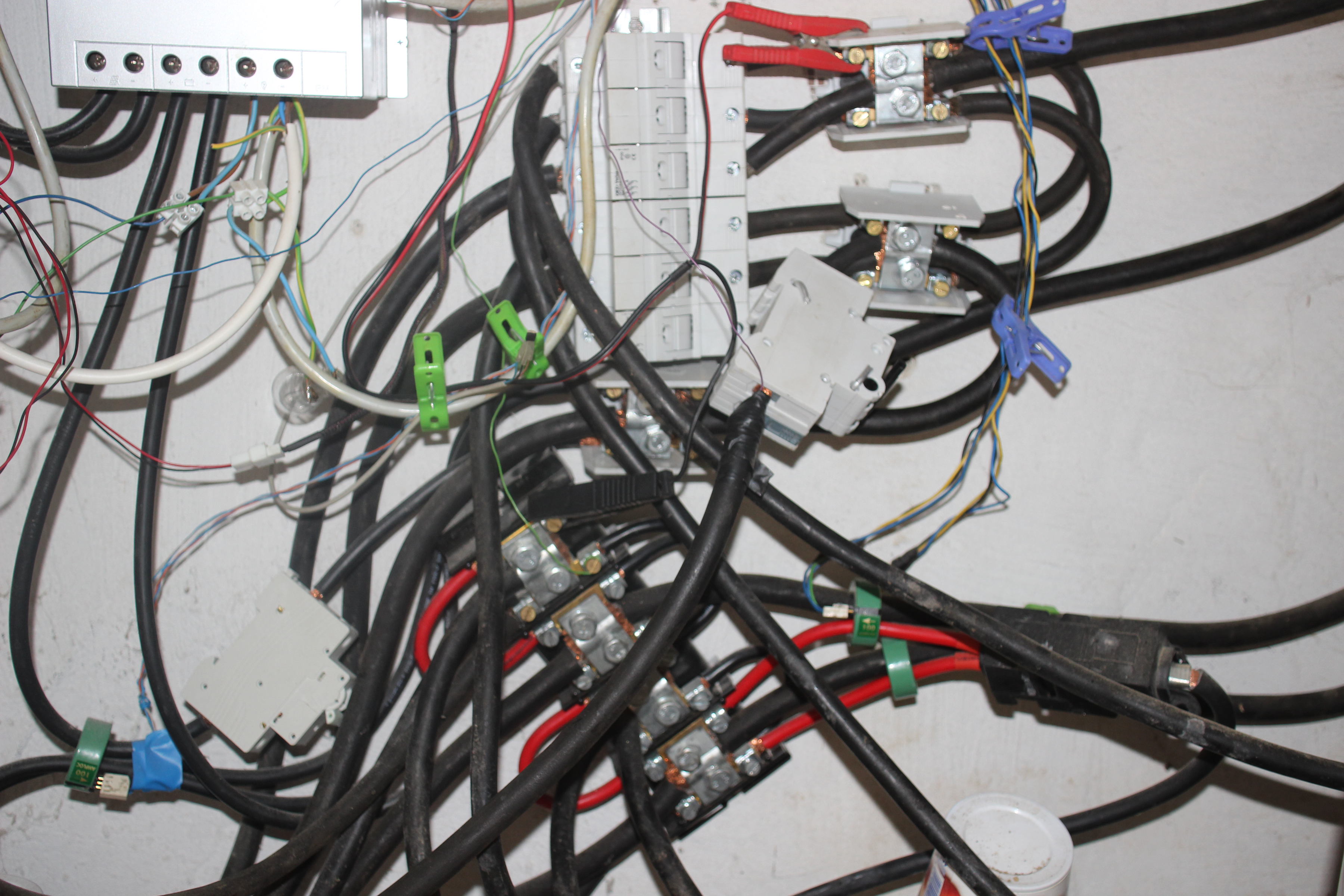

Po udalostiach s LiFE u členov fóra, som skúsil výnimočný záťažový test.
1200/0,91 = 1318 W a
3000/0,88 = 3409 W spolu 4727 W odberu.
Napatie bolo pri záťaži na zberniciach 11,74 až 11,85V
Prúd z bateriek + regulátorov spolu 4727/11,74 = 402,6 A.

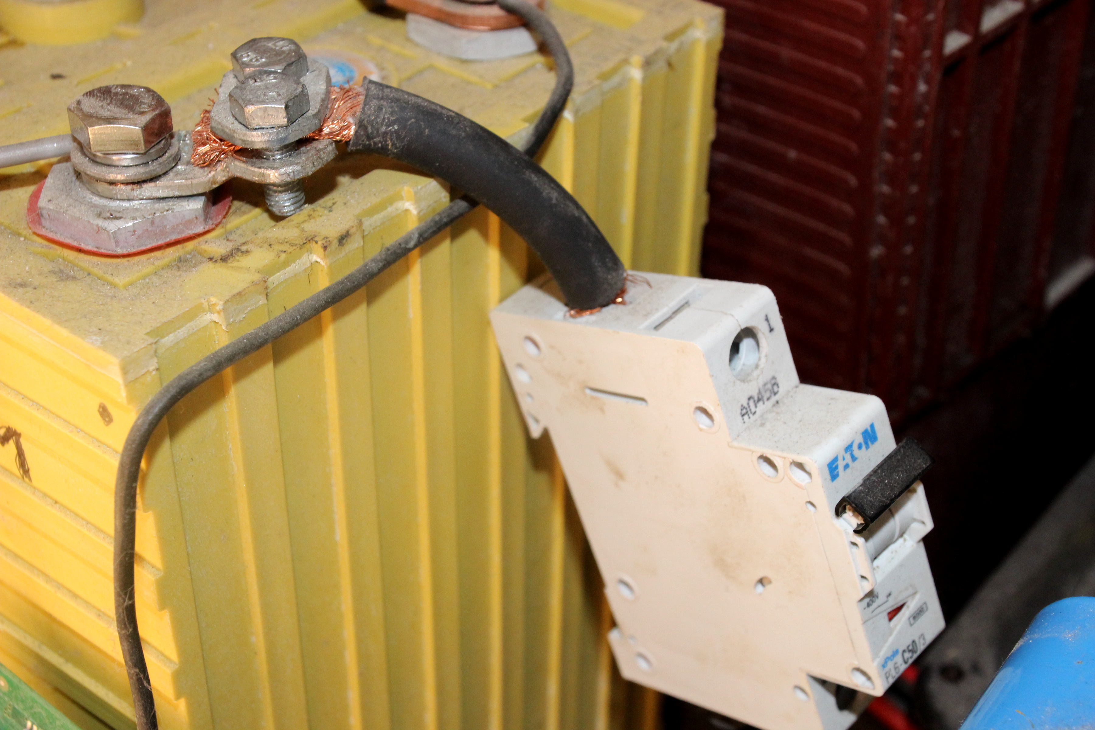

Všetky káble boli po 7 min. záťaže chladné, len to miesto, kde je na LiFE istič, tak tá svorka
ističa, aj celý istič sa dosť hreje. Aký je bezpečný istič pre 25 mm2 Cu a 100 Ah LiFE ?
Dajú sa tie svorky pre 95 mm2 Cu, ktoré sú napojené k odpájačom, nejako lepšie prepojiť
pomocou nejakých líšt, aby sa prúdy symetricky rozdelili na 2 x 50 mm2 Cu, čo ide k meničom ?

Chápu to správně, že pouštíš 400A přes jistič C50? Bodejť by se nehřál, když je dělaný na 50A tepelnou spoušť a konstrukčně do 63A - viz katalog výrobce http://www.eatonelektrotechnika.cz/cz/katalogy.html Instalační přístroje strana 40. Z důvodu zkratové odolnosti mám použitou válcovou pojistku 100A v pojistkovém odpojovači před Axpertem 2400W. O život obyčejného jističe bych měl vážné obavy. Jeho vybavovací schopnost a rychlost není dostatečná pro použití při takových proudech a obvodech. Navíc vidím, že se jedná o rozebraný 3 fázový s označením PL6-C50/3.
Přívodní oko také neodpovídá 400A....

Nie. Celkovo 400 A. Regulátor dával 90 A. Ergo na batertky ostáva 310. Baterky sú 6 stringov, každý istený gG 63 A,
to sú Pb. A ďalej sú tam 2 stringy po 100 Ah LiFE, každý istený C50.
Takže ak sa to rozdelí po 35 x 6 = 210 A. To je Pb.
A zbytok po 310-210 = 100 A,
sa rozdelí na 2 paralelné LiFE vetvy, ergo tým ističom ide cca. 50 A.
Ja ho potrebujem motoricky odpojiť, preto tam nemožem, dať odpínač. Pomohli by napr.
2 x 40 A na jednu vetvu LiFE 100 Ah ? Tým by sa svorky aj ističe hriali menej.
Existuje na to nejaký soft, že tam hodím istenie, svorky, mm2 CU, a ono mi to vyhodí potenciálne miesta,
kde sa to bude prehrievať ? Príp. ktorým káblom koľko A pojde ?

Takové věci se navrhují a počítají. Postup něco tam od oka dáma pak hledám, kde to shoří není nejšťastnější způsob.
Pomoci s návrhem ti může program SICHR od OEZ. Jen nevím, jestli to umí DC.
Pokud už je to namontované a funkční, tak termokamera.

Na 25mm2 maximálne 100A istič.

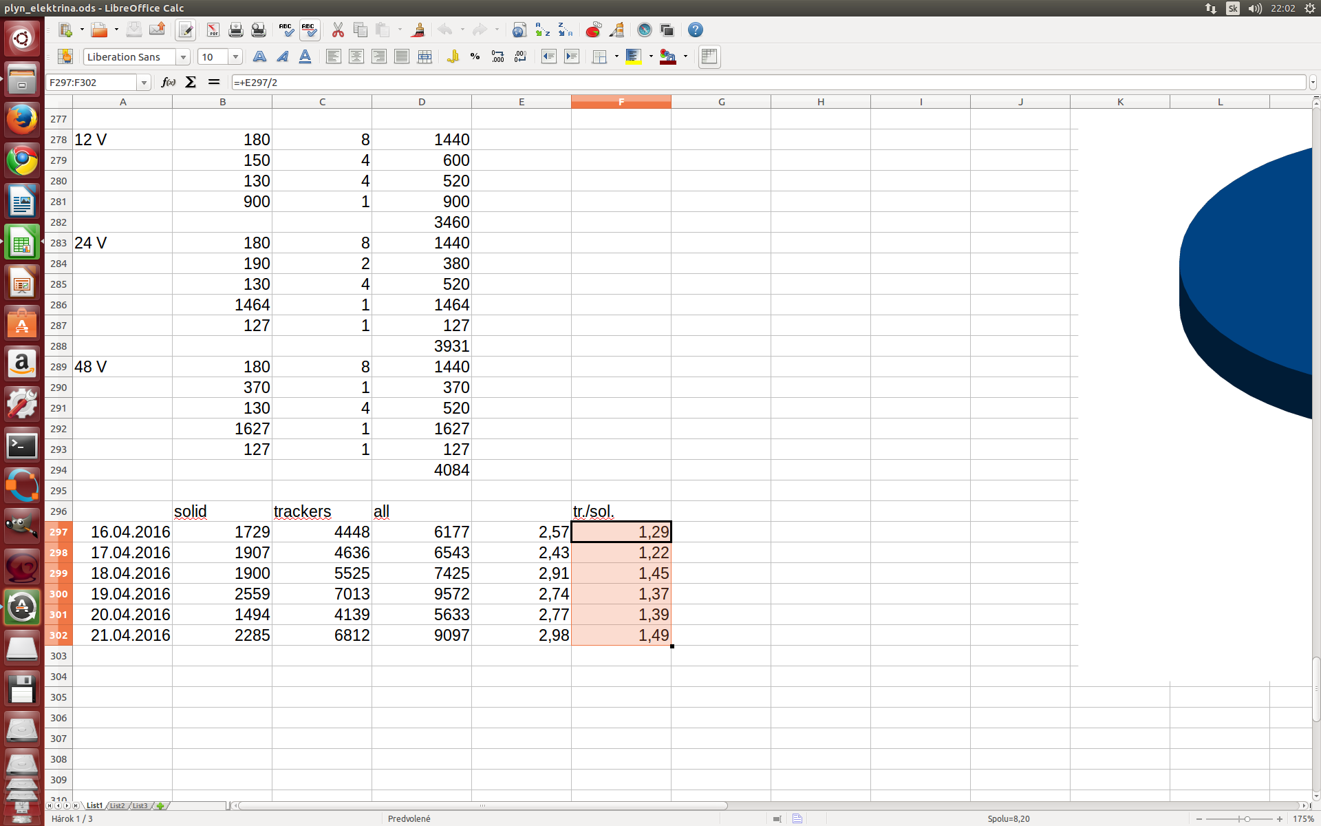

Pred niekoľkými mesiacmi sme sa v jednej téme venovali zisku panelov na trackeroch
voči pevnej inštalácii azimut+inklinácia.
Ja mám na trackeroch 4 panely poly cca. 250 až 260 W, t.j. 250+260 na jednom a 260+260 na druhom.
Pevná inštalácia je azimut cca. 210 * a uhol 45 *.
Na jednom trackeri mám ráno a večer uhol 60 * a od 11:00 do 14:00, 30 *C
Na druhom trackeri to možem meniť 80 *, 50 *, 30 *, mením to tak, že položím prst
na kraj panela a keď už sa to vychyľuje o cca. 15 *, tak to presuniem na lepšiu pozíciu.
Jeden aj druhý tracker otáčam ráno cca. raz za hodinu a od 10:00 do 17:00 asi raz za 40 min.
Panely na trackeroch raz za 1 hod vyčistím vlažnou vodou, lebo u nás jazdí po ceste veľa
traktorov a veľmi sa práši.
Panely na steche čistím, len keď vidím, že sú zašpinené od vtáčieho trusu, alebo keď ráno na trackeroch
vidím piesočný dážď zo Sahary, tak vtedy idem na povalu a cez otvor v streche to vyčistím.
Prikladám dáta za posledné dni.
Posledný stĺpec je normalizovaný zisk 2 panely na trackeri / 2 panely na streche.
Predposledný stĺpec je reálny pomer zisku na deň (Wh) 4 panely na trackeroch / 2 panely na streche.
Je vidno, že keď je ráno jasno, tak sa dá získať aj 1,49-krát viac na trackeroch. / rovnaký výkon /
To znamená u mňa reálne aj 2,98-krát viac na trac. ako na streche.

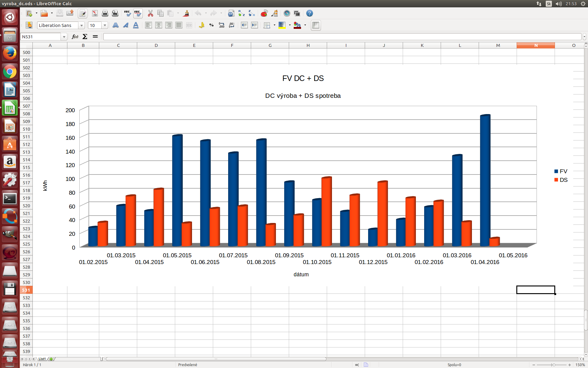

Mám za sebou 365 dní fungovania ost. FVE s vlastným monitoringom.
Na jednom F1 elmeri. mám 551,5 kWh, na 2. 115,5 kWh a na DC - 12 V elmeri 59,8 kWh.
Keď som mal len 3000 VA MeanWell, tak účinnosť FVE bola 61,5 %.
Po zakúpení Victrona En. Phoenix C 1600 VA / 12 V mi vystúpila za posledné 3 mesiace účinnosť na 74,9 %.
FVE vyrobila celkovo 1254,7 kWh a sebestačnosť bola 65,23 %.
FVE mala inštalované 4 panely 255 Wp poly od 05/2015 do 10/2015
a od 11/2015 do 30/04/2016 mala inštalovaných 6 panelov 255 až 260 Wp - poly.
Po zakúpení meniča Victron stúpla sebestačnosť za posledné 3 mesiace na 78,54 %.
Posledný mesiac -04/2016 som prestal polovicu kapacity Pb používať a držím ju na Float,
a každý 2. deň baterky dávam do absorbcie a raz za 6 dní do ekvalizácie.
Tým sa využívajú prevažne LiFE a za 04/2016 bola celková sebestačnosť 94,52 %.
Takže ešte 4 články 100 Ah LiFE a mal by som byť sebestačný od marca do októbra.

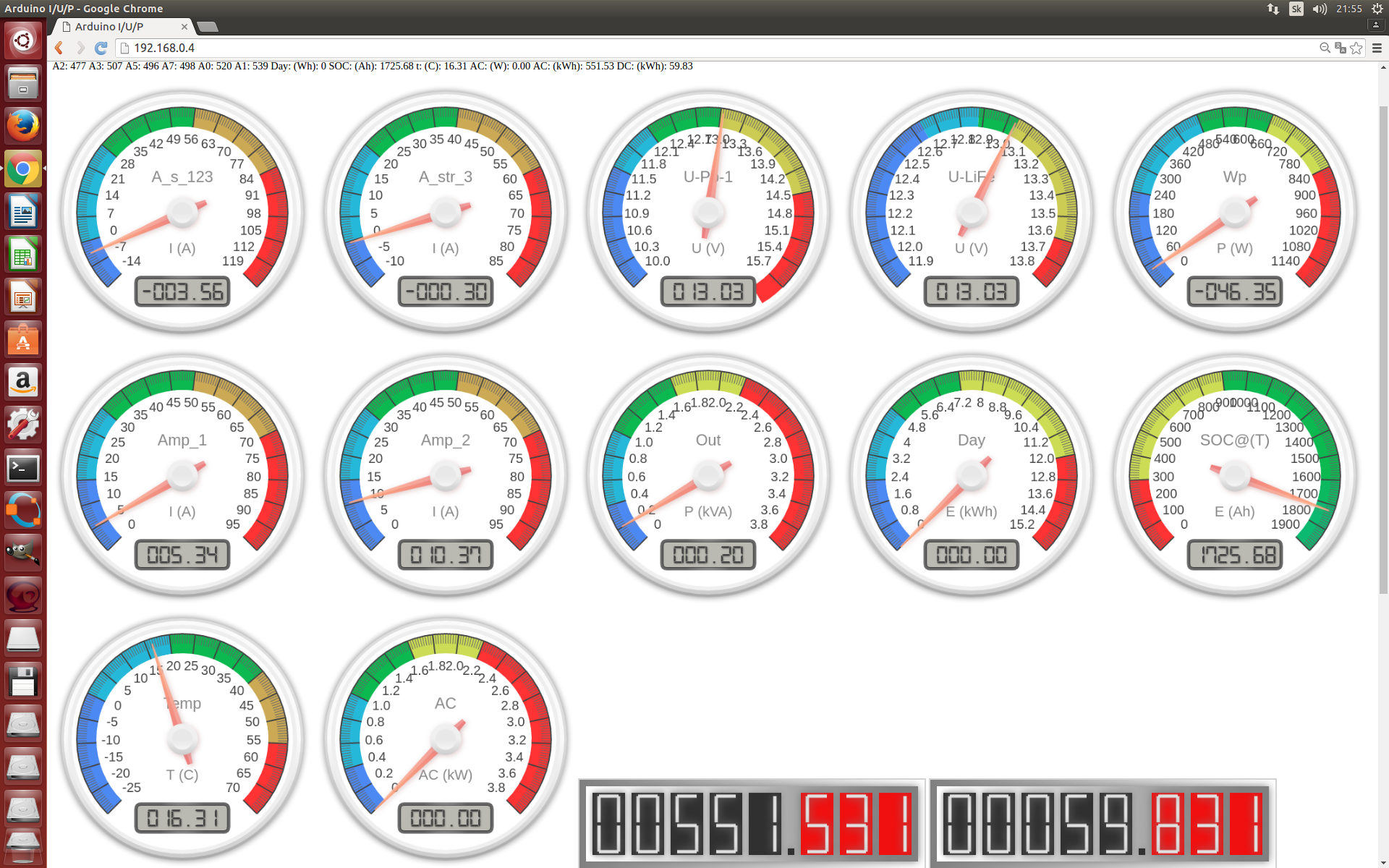

Rozmýšľam ako spresniť meranie SOC a tak som pridal do Arduina ďalší kód.
Podobne je to pri vybíjaní. Ináč klesá SOC ak berieme z nejakej kapacity bat. packu 20 A a ináč 200 A.
Tak som pre nabíjanie dal peukert_culmb_const=0.98
a pre vybíjanie peukert_const=1.1.

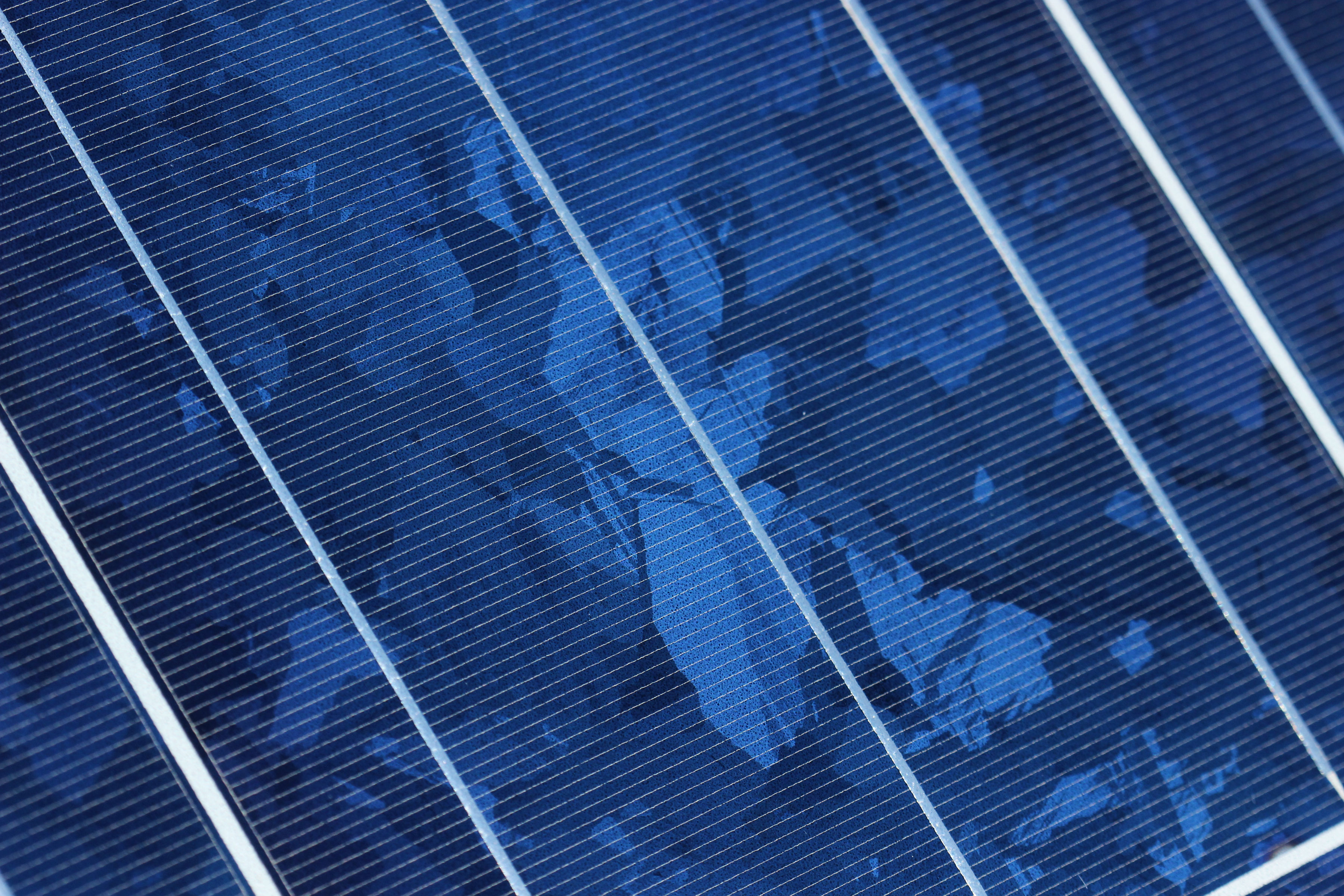

Na nových paneloch, ktoré nemajú ani pol roka, pozorujem tieto štruktúry. Je to OK ?
- fugas
- Příspěvky: 2237
- Reputace:384
To je polykrystal.Bylo to tam už na nových,ale je to vidět jen pod určitým úhlem.
