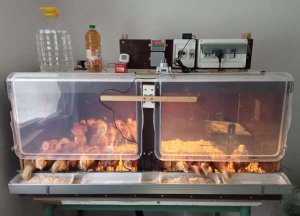

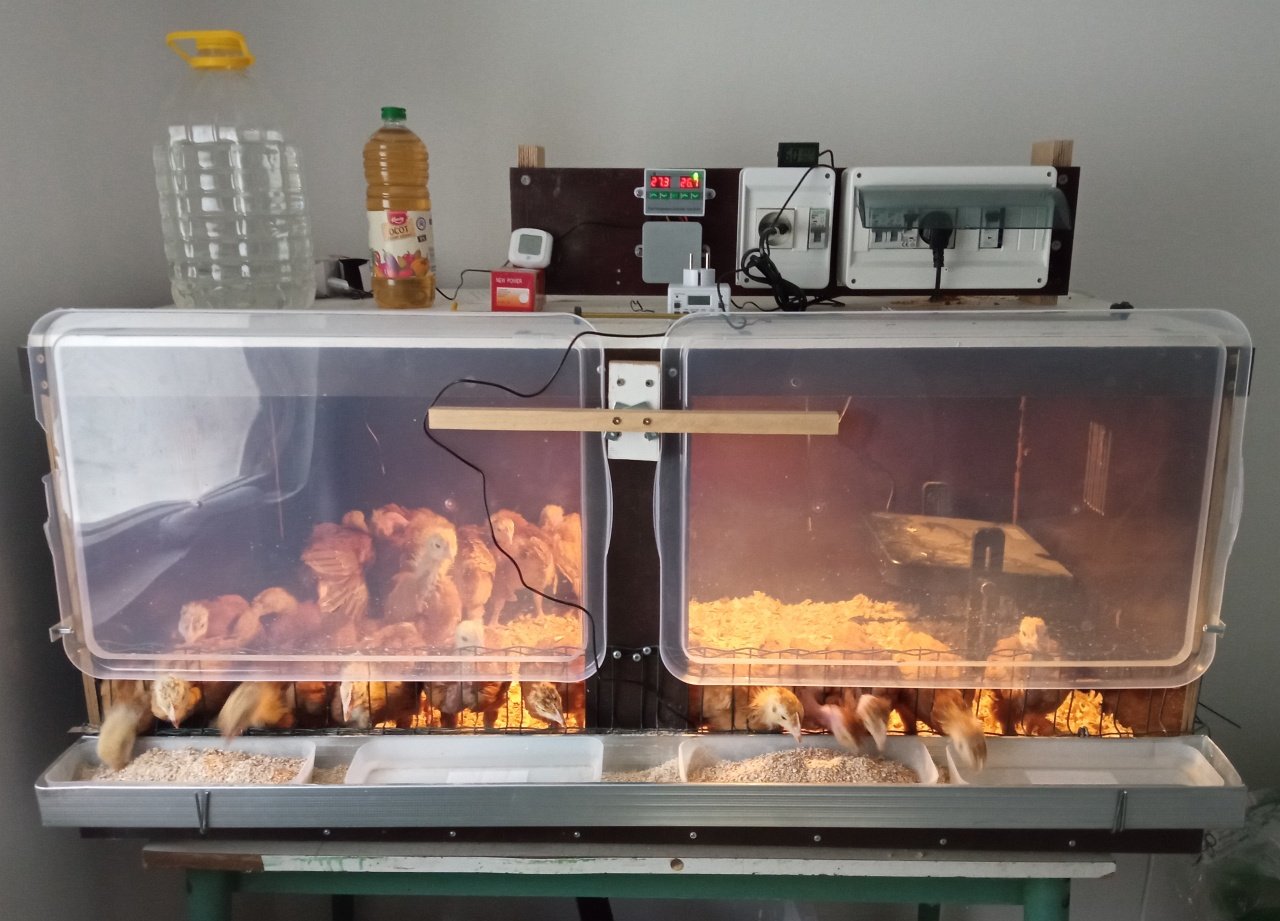

Postavil jsem odchovnu kuřat z vodovzdorné překližky 12 mm (staré zásoby), nyní je tam 20 ks kuřat Kalimero věku 3 týdny. Přední "okna" jsou provizoriem. Větrání krmnou mřížkou vepředu a bočními větráky na obou stranách. Topení zajišťují 18 W topná deska vpravo a dvě 230V žárovky, nyní 100 W vlevo uprostřed okna, 75 W uprostřed odchovny, plus osvětlení 40 W uprostřed pravého okna, vše v reflektoru z 100 mm pozinkovaného okapu, vše řádně uzemněno.
Ovládání teploty přes dvoukanálový termostat "Digitální termostat duální ZFX-ST3012", jeden kanál ovládá dvě výhřevné žárovky, každá se svým jističem, druhý výhřevnou desku přes další jistič a zásuvku vpravo. Osvětlení (v rozvodné skříňce vlevo) má také svůj jistič a do zásuvky lze osadit týdenní časovač pro nastavení času tmy, plus na kabelu je vypínač.
Celé je to napojeno na FVE přes Back-UP APC 500 VA.
Kromě vyndavacích oken je celé horní víko odklápěcí dozadu.
Krmný žlab je z pozinkovaného CW profilu 100x50 mm, v něm po dvě plastové misky 200x100x50 mm z TEDI, 1,52 € za pár. Krmná mříž je ze dvou vrstev svařovaného pletiva s oky 100x50 mm, dovoluje nastavit velikost oka podle velikosti kuřat.
Celé je to umístěno v poslední hospodářské místnosti domu, kde jsem se nedávno učil omítat strop a zdi
Za 24 hodin spotřebováno 2,8 kWh energie včetně asi 6 hodin temperovaní odchovny po oznámení dovozu kuřátek. Východzí teplota odchovny i místnosti cca 14°C, po pár hodinách místnost cca 18°C. Venkovní teplota 12/16°C.
Pro aktuální počet a velikost kuřat je potřeba vodu doplňovat nejméně třikrát za den.
I v tomto úplně zamračeném dnu FVE zvládá "krmit" odchovnu a s přibývajícím věkem osazenstva budou nároky klesat. Samozřejmě pro zimní líhnutí a odchov kuřat musím elektrárnu posilnit panely, pokud nechci za ohřev kuřat platit.

Kuřat je tam celkem dost a počet využitelných otvorů v té krmící mříži není moc velký.
Co nutí ta kuřata, co už dostala hlavu skrz mřížku, aby odsud zase po chvíli odešla a dostalo se tak i na další kuřata?
Aby to nedopadlo jako se skutečným Kalimerem. Ten byl menší než ostatní kuřata a tak byl vždy utiskovaný.
Co je dobré, jak důsledně jsou kuřata zajištěna, že mají topení hlídané čtyřmi jističi.

Šest a šest kuřat z dvaceti se může najednou krmit. Samozřejmě se jako vždy a všude strkají. A nestolují hodinu
Teplota u mříže je asi o 4°C nižší, než v odchovně.
A běžně jich tam nemá být pokaždé dvacet. Vedle vzniká další, menší odchovna, spolu s líhní. A venkovní výběhy jsou také do cca 12 kusů.
Kalimero nemám poprvé, takže nemám strach ani o velikost (4,5 až 5 kg kohout) ani o vajíčka
