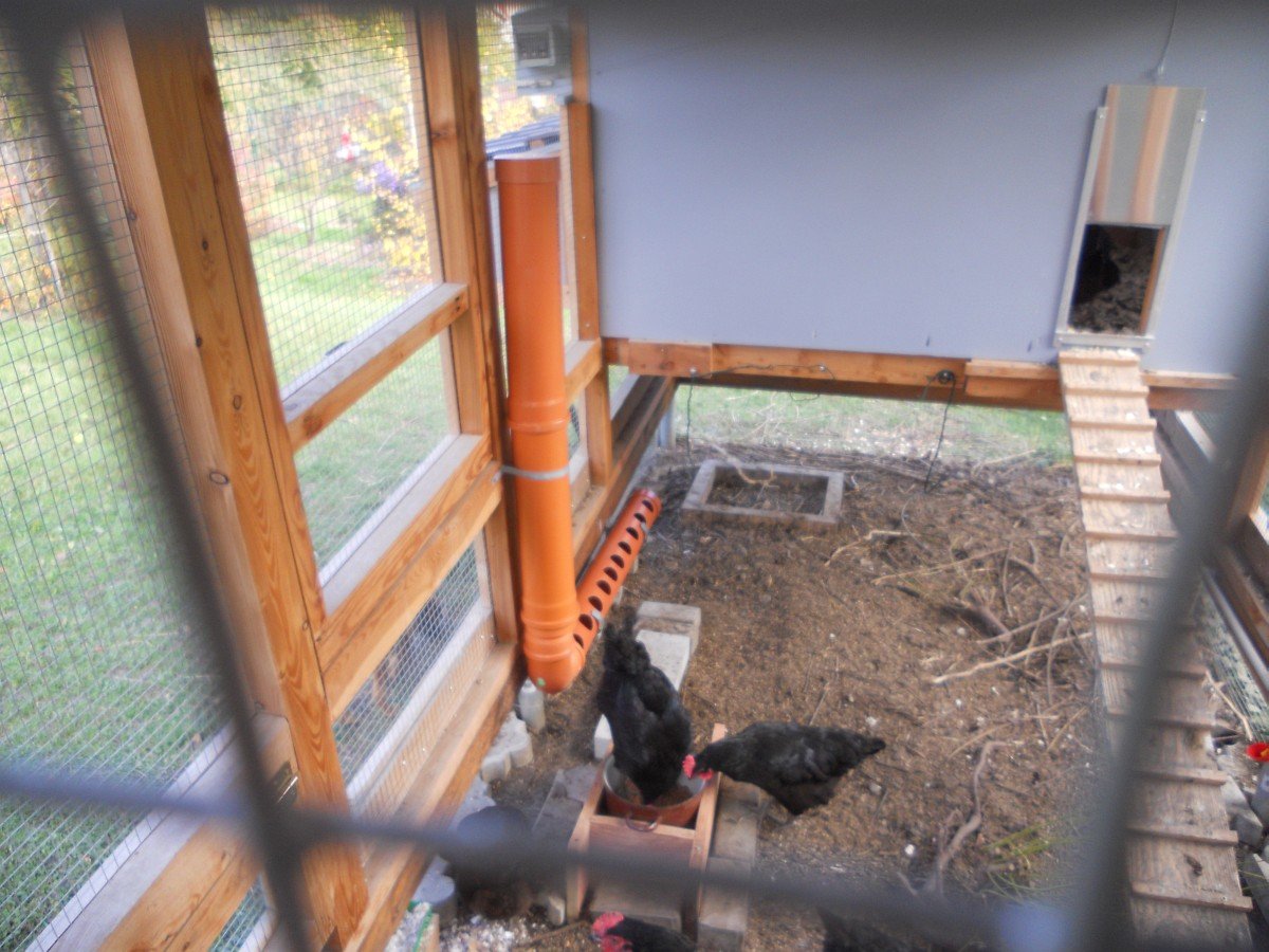

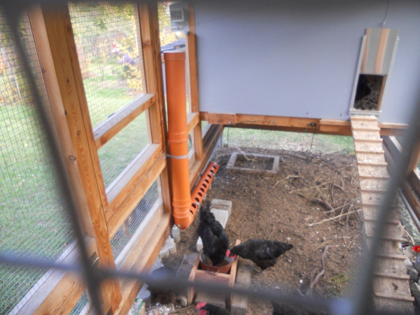

Aby mi sliepky nerozhadzovali krmivo, urobil som niekoľko opatrení.
Šrot im do krmítka nedávam, lebo straty sú až 20%. Ak potrebujem pridať, tak ho miešam do misky s pšenicou nakvasenou v acidofilnom mlieku. Na mokrú pšenicu sa dobre lepí ako šrot, tak aj zmes Plastinu, Roboran D a kŕmneho vápna (1:1:2). Toto dostávajú buď do starého smaltovaného hrnca alebo radového plastového krmítka.
Suchú pšenicu majú v zásobníku z kanalizačnej rúry, otvory podľa sliepok od 58 do 72 mm. Pri správnej výške a sklone krmítka prakticky neexistuje pšenica na zemi. Plnenie vodorovnej časti zo zvislého zásobníka zaisťuje čiastočne gravitácia, čiastočne prieberčivosť sliepok. Vhodný je sklon do 5° voči horizontálnej rovine.
Pri tucte sliepok môžem odísť aj na týždňovú dovolenku, hladné nebudú. A ani smädné.
