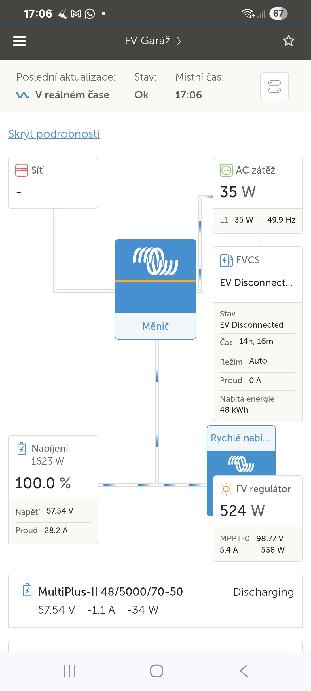

Tady u toho tvýho občasnýho zatížení žádný problém není. Problém je, když mi 5000 jede na 3,7kW více než 4hodiny, tak se přehřeje a zeslabí wallbox.Při běžným provozu domu ho neutavíte.Problém je při nabíjení EV za jasnýho počasí nebo něčem podobným.Skrat píše: úte zář 09, 2025 10:25 amJak to tu čtu, tak se pomalu přikláním k tomu že raději koupit victrona 10000VA /48V,nebo 8000VA/48V a tam doufám nebude problém s chlazením. Odběr +-5kW a když se žena rozjede tak chvilkově 7,5Kw.
Neměl ho někdo otevřený? Jaký má trafo? a Chlazení
Jako vz příloha,když musel chcípáček nastrkat 48kWh do i5
