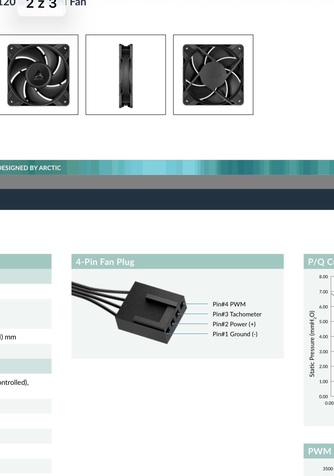

Kdyz uz mam tu tiskarnu ma teda smysl vytisknout tu redukci a dat tam https://www.suntech.cz/arctic-p12-pro-p ... vjEALw_wcB ja teda budu muset provest i upgrade klimatizace protoze tu co mam nejak nestiha uz chladit rozvadec a v garazi je teplo.

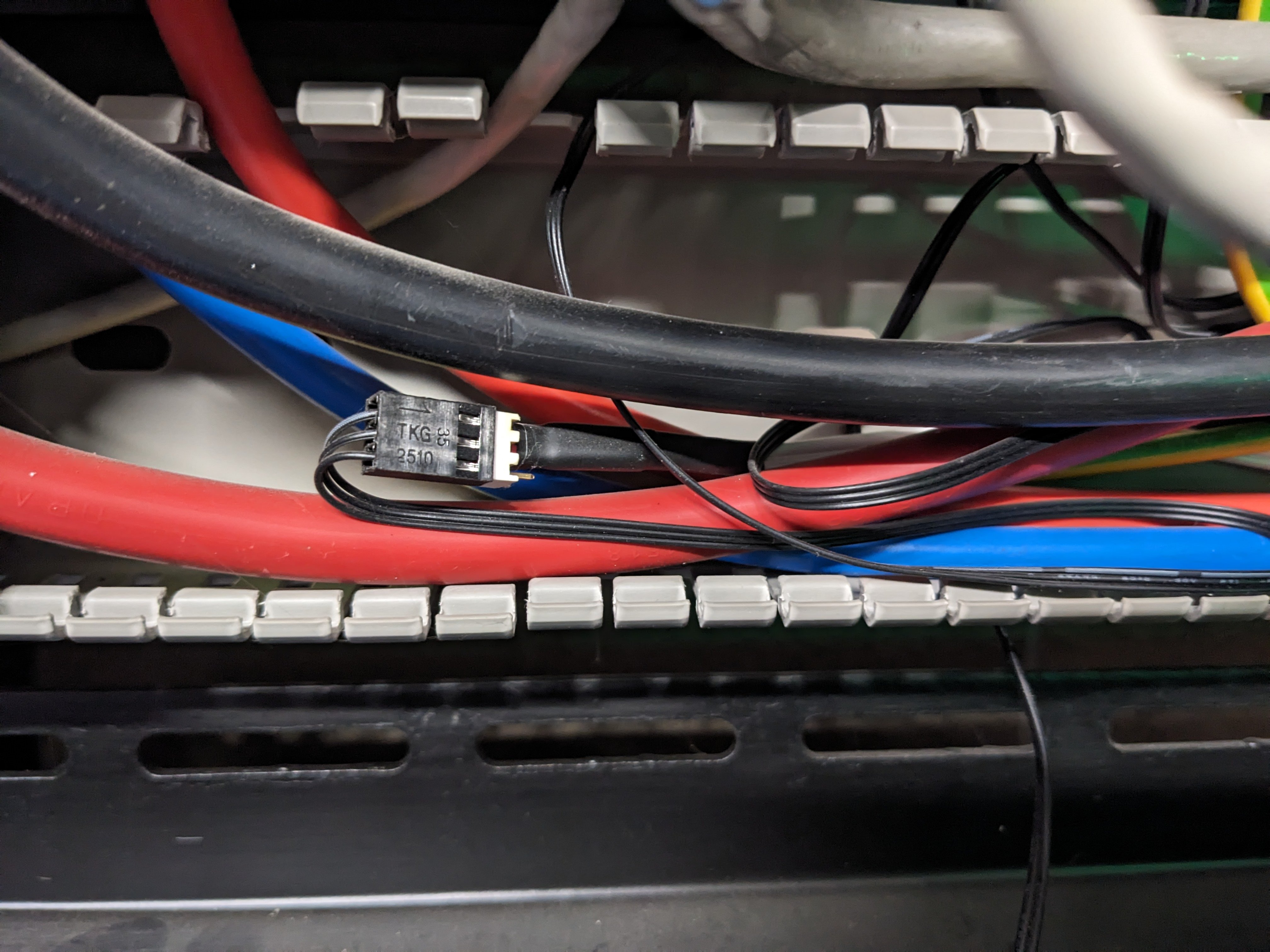

Ted jsem vyzvednul ventilatory a trosku prekvapko ze bez PWM se netoci, mel jsem za to ze se bez PWM roztoci na plno😂 Je zpusob jak PWM oblbnout aby jel ventilator na plno? Diky

Máš je dobře zapojené? Mám P14 a fungují normálně.

Ja mam doma 3pin ty fungujou v pohode ale ted mi prisla verze 4piny a ty nefungujou zapojil jsem 1 a 2 pin

To je divné, měl by se rozject na max : ( Vstup má úroveň TTL a obsahuje pull-up na 5V, případně na 3.3V u nových konstrukcí. Signál není invertovaný a 100% PWM znamená maximální otáčky větráčku. Základní deska má výstup typu otevřený kolektor. Takováto konstrukce zajišťuje, že při odpojeném signálu PWM pojede větrák na maximální otáčky.)

Vypada to jak kdyz potrebuje ten PWM
