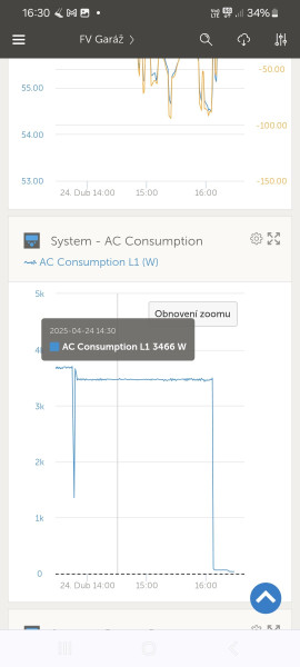

Při tomto počasí je ten mĕnič schopný držet výkon tĕsnĕ pod 3500W, ale bez výkonové rezervy. Nastavi se na wallboxu 16A a mĕnič dává skutečných 15,1-15,2A to je jeho maximum. Po dokončení nabíjení mĕniči jede ještĕ 30minut ventilátor.Je otázka jakou by mĕl v tomto nasazení životnost.
Když bude horko, těžko udrži i těch 3500W a je spíše vhodný k trvalému zátíženi okolo 3000W.
Vzhledem k povĕsti výrobce, jsem čekal lepší výsledky.

To je otázka, jestli teplota prostředí nebo uvnitř měniče?? Na to jsme odpověď nikde nenašli.Mě osobně zajímá trvalý výkon při normálních podmínkách.Valdano píše: čtv dub 24, 2025 4:33 pmSamotný výrobce v datasheetu u verze Multiplus II 48/5000 uvádí následujícíFranta2776 píše:Řekl bych ,že po sundání krytu problém vyřešen.Má jenom jeden ventilátor a je to mrdka mĕnič se špatnĕ vyřešeným chlazením.Stači sundat kryt svorkovnice,aby se nemíchal teplý a studený vzduch ... sundání krytu se chlazení zlepšilo o cca 30% ...
... Problém je,že to má vydržet trvale. Trvale ta 5000 vydrží možná 3400W.přičemž těmi teplotami je myšlena měřená teplota uvnitř měniče. Takže ani výrobce neslibuje 4000 W bez ohledu na teplotu. Pokud sundáte kryt tak se teplota o něco sníží viz těch vámi zmíněných 30%. Ještě více byste to zlepšil pokud byste ho bez krytu ještě navíc ofukoval nějakým výkonným externím větrákem za předpokladu okolní teploty vzduchu okolo 20 °C nebo ještě o něco níže (ideálně ofukovat bez krytu výkonným ventilátorem při teplotě okolního vzduchu tak caa 15 až 18°C).Victron v datasheetu píše:Cont. output power at 25 °C 4000 W
Cont. output power at 40 °C 3700 W
Cont. output power at 65 °C 3000 W

To na.špatné čidlo nevypadá:
Psal jsem výšé 2 dny po sobĕ po ukončeni půldenního nabíjení bĕžel ventilátor 30minut.Ten toroid musel být pĕknĕ rozpálený než se ochladil.

Hodnoty toho mého jsou při 20st C skutečně tyto:
1)4100W-45minut
2)3700W-180minut
3)3400W-trvale,ale neovĕřeno třeba 10 hodinami provozu
Po ukončení nabíjení bĕží ventilator mĕniče ještě 30minut
