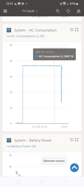

V 10:30 jsem mrzáčkovi nastavil 17A 3700W a zatím bez pauzy s nasazeným deklem.Jsem zvědavý jestli to do večera vydrží.
- Příspěvky: 7018
- Reputace:681
Tak 3700W udrží 3hod 10min.Nabijeni zeslabeno na 16A cca 3500W.

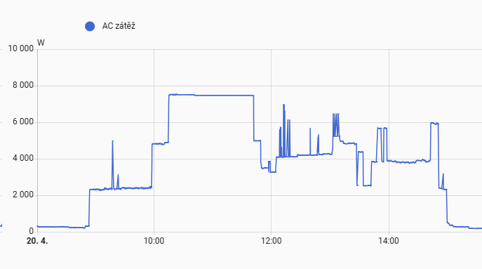

se divim ze jsi s tim mel problem ... ja teda jedu 3x3000ku, ale i tak kolem 7.5kw neni problem jet delsi dobu v kuse, problem uz je jen ze neni dost slucnicka

To jedeš jenom cca necelé 2 hodiny na 7,5kW.To nemám problém ani já.Hodinu vydrží 4100W a 3 hodiny 3700W.Antrac1t píše: čtv dub 24, 2025 2:11 pmse divim ze jsi s tim mel problem ... ja teda jedu 3x3000ku, ale i tak kolem 7.5kw neni problem jet delsi dobu v kuse, problem uz je jen ze neni dost slucnicka
Problém je,že to má vydržet trvale.
Trvale ta 5000 vydrží možná 3400W.

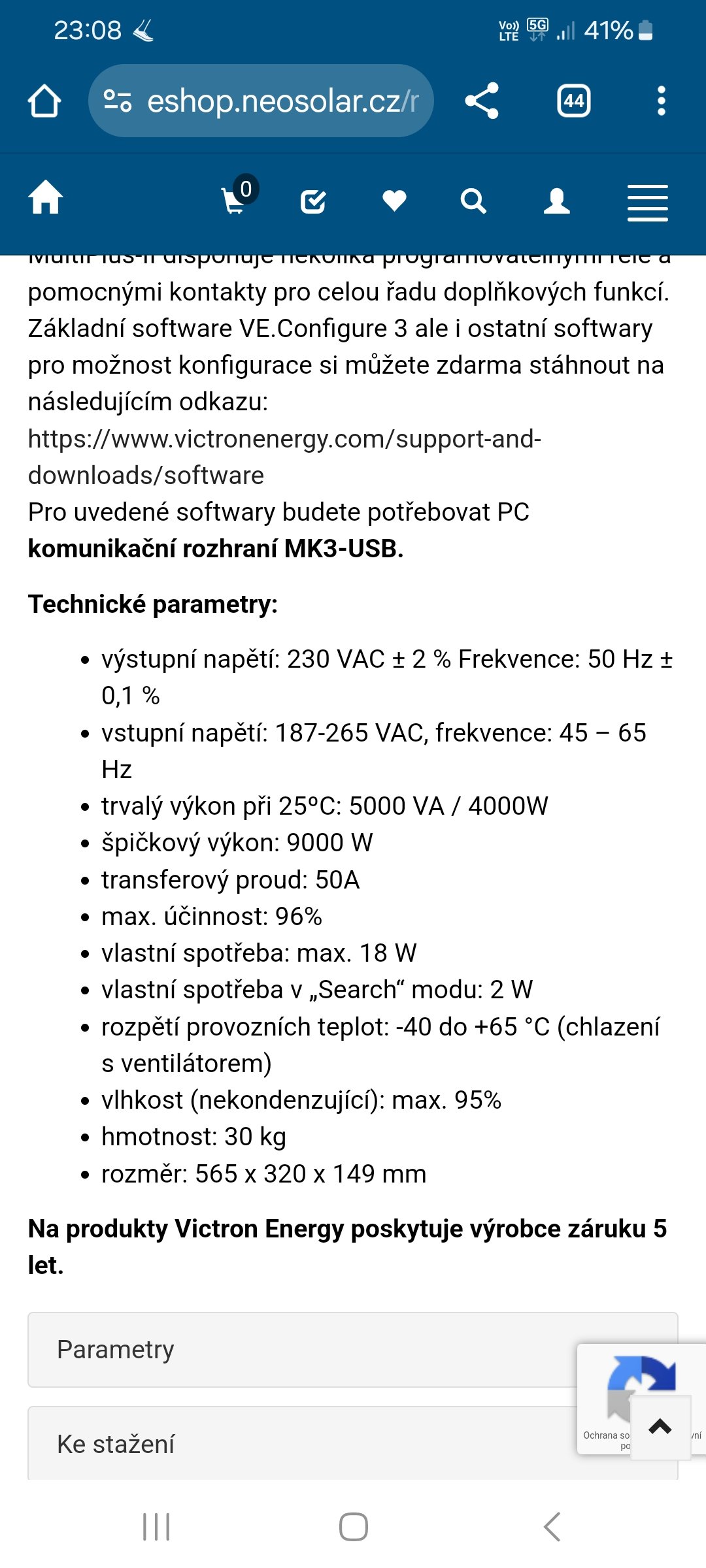

Samotný výrobce v datasheetu u verze Multiplus II 48/5000 uvádí následujícíFranta2776 píše:Řekl bych ,že po sundání krytu problém vyřešen.Má jenom jeden ventilátor a je to mrdka mĕnič se špatnĕ vyřešeným chlazením.Stači sundat kryt svorkovnice,aby se nemíchal teplý a studený vzduch ... sundání krytu se chlazení zlepšilo o cca 30% ...
... Problém je,že to má vydržet trvale. Trvale ta 5000 vydrží možná 3400W.
přičemž těmi teplotami je myšlena měřená teplota uvnitř měniče. Takže ani výrobce neslibuje 4000 W bez ohledu na teplotu. Pokud sundáte kryt tak se teplota o něco sníží viz těch vámi zmíněných 30%. Ještě více byste to zlepšil pokud byste ho bez krytu ještě navíc ofukoval nějakým výkonným externím větrákem za předpokladu okolní teploty vzduchu okolo 20 °C nebo ještě o něco níže (ideálně ofukovat bez krytu výkonným ventilátorem při teplotě okolního vzduchu tak caa 15 až 18°C).Victron v datasheetu píše:Cont. output power at 25 °C 4000 W
Cont. output power at 40 °C 3700 W
Cont. output power at 65 °C 3000 W
