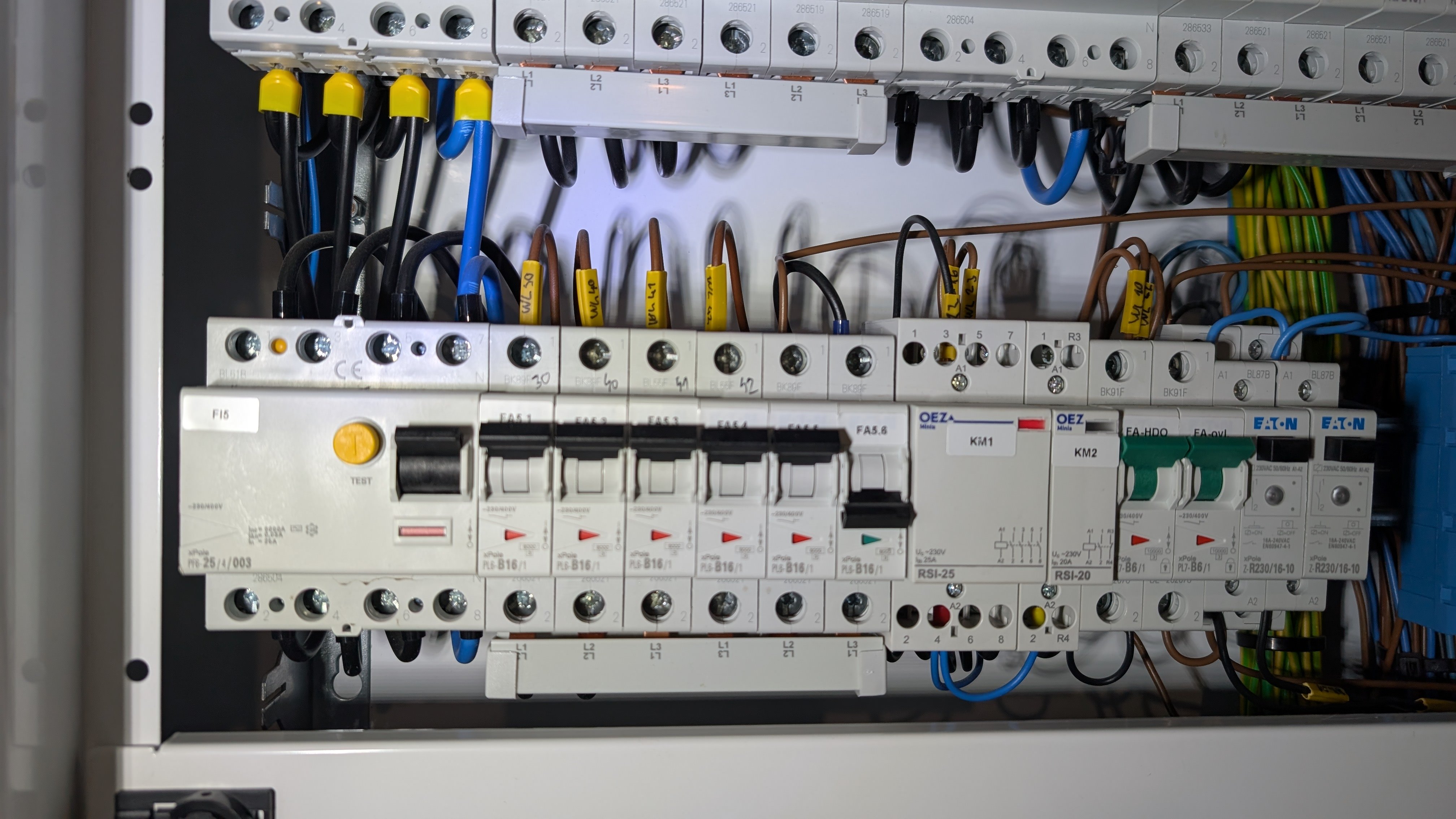

Re: Návrh poloostrovnej FVE pre začínajúceho nadšenca do FVE

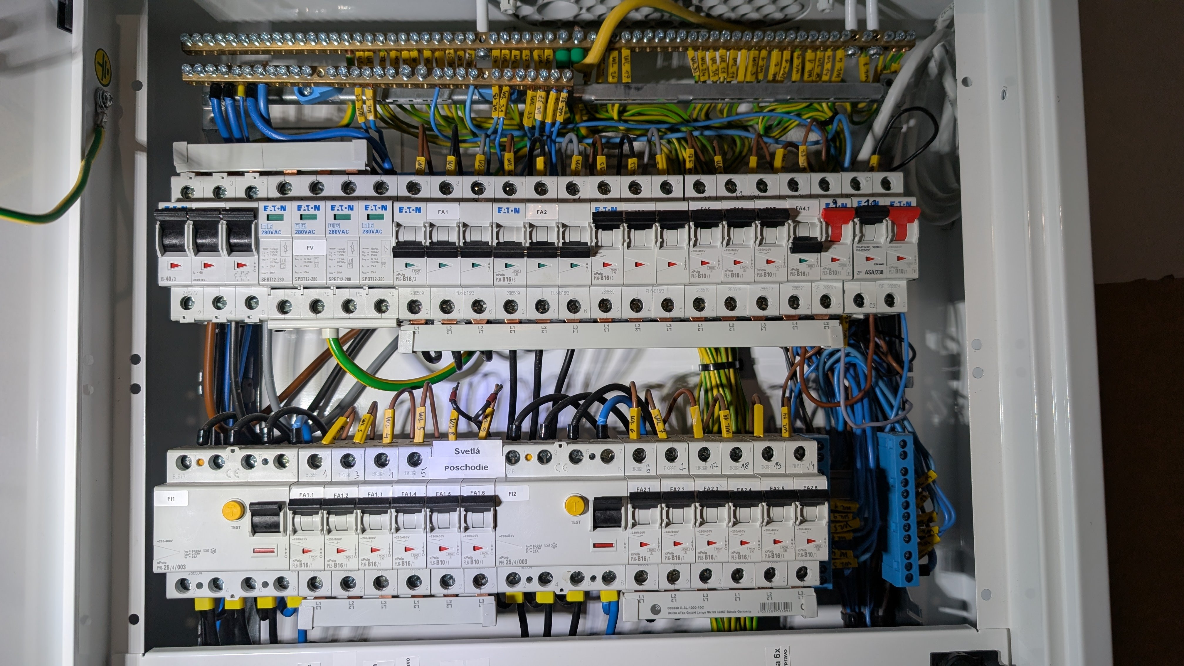

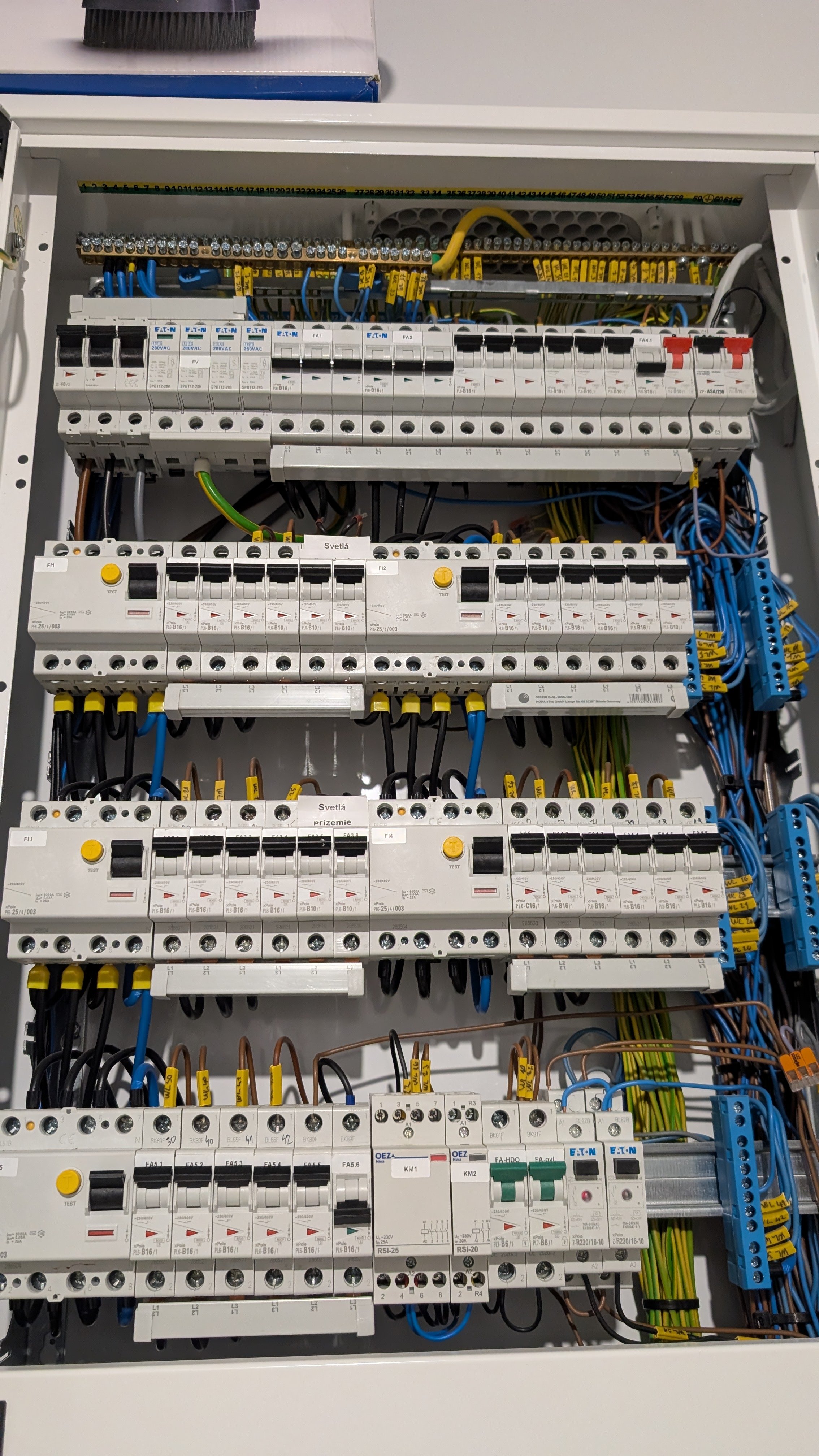

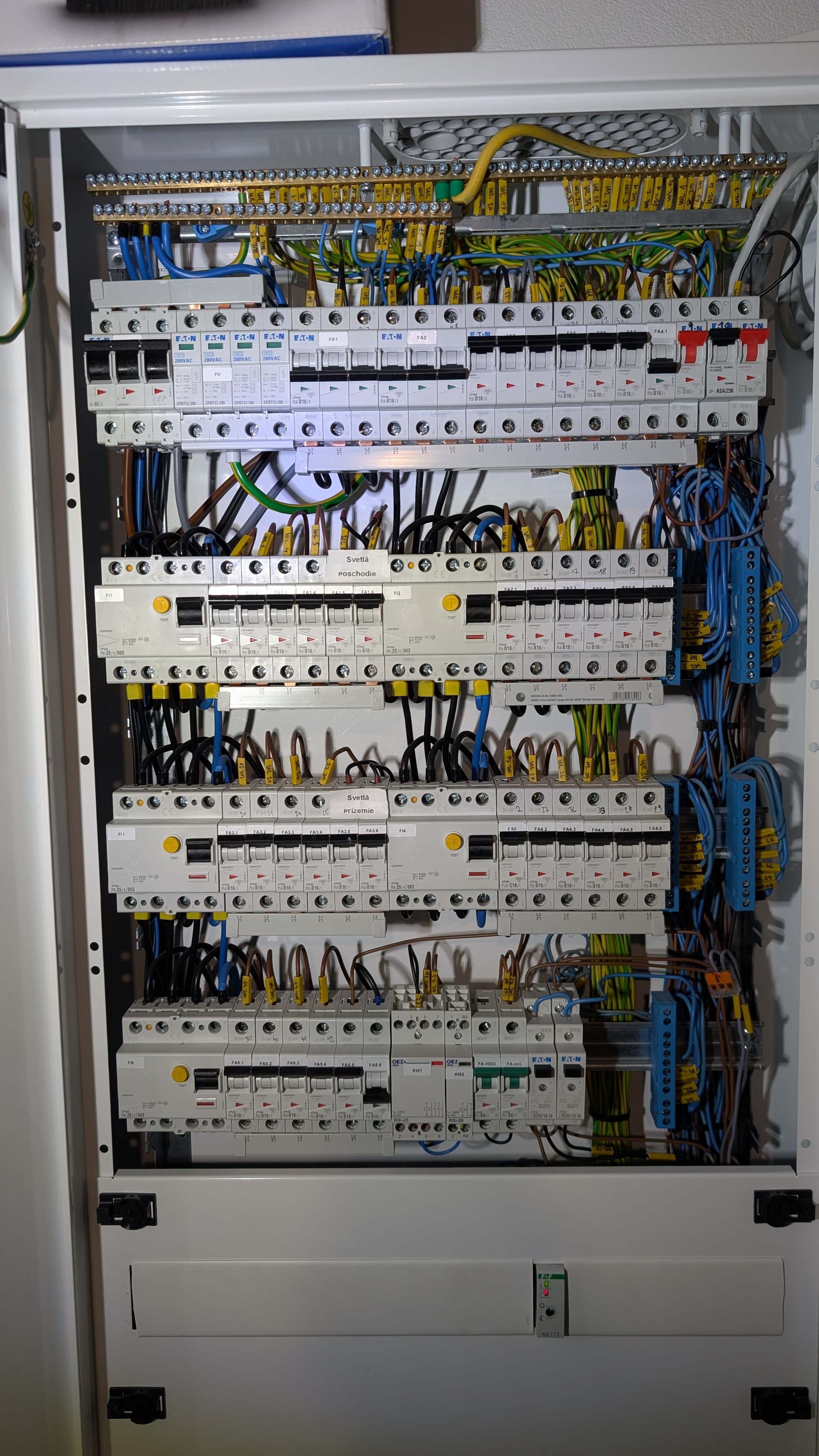

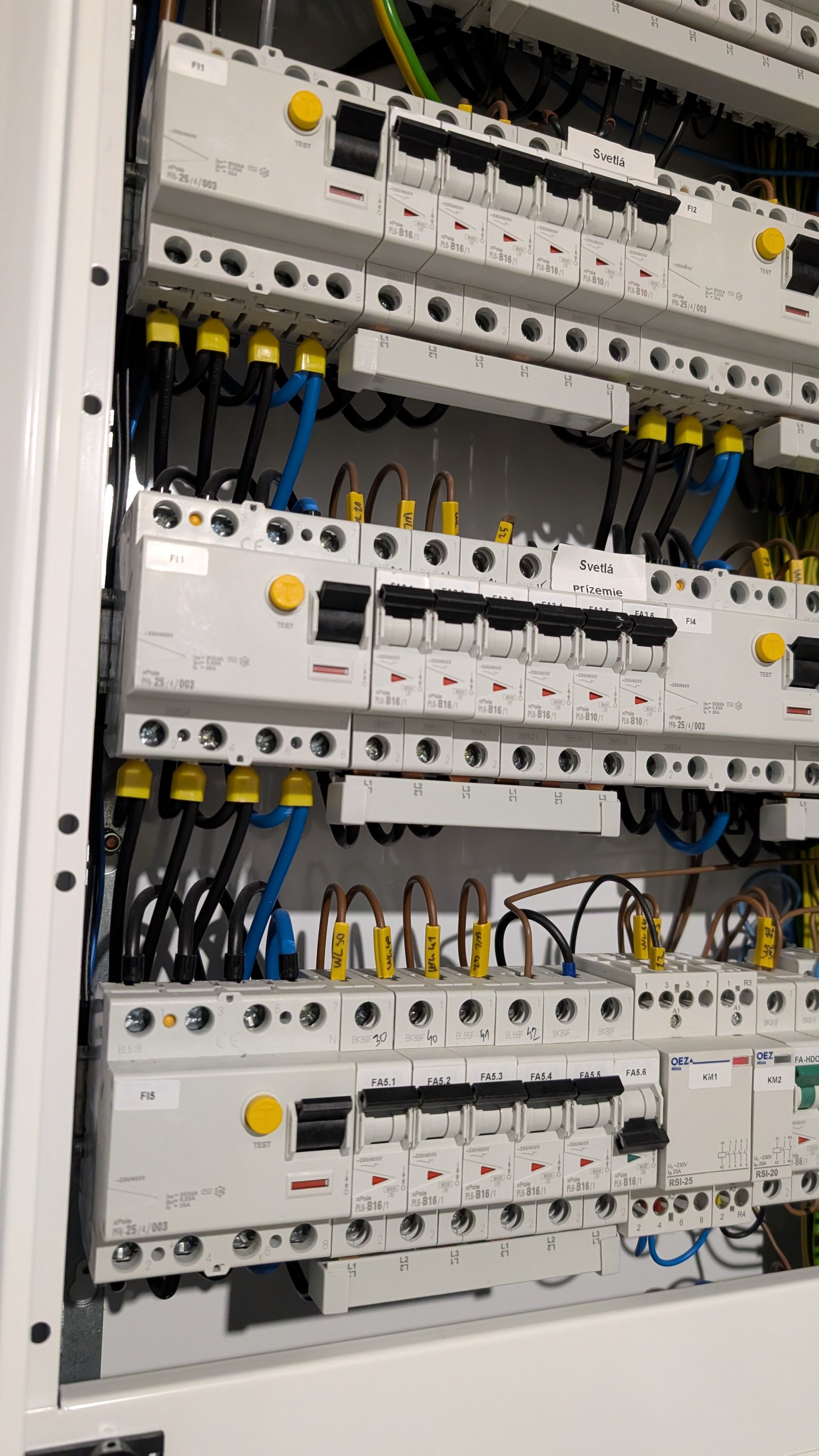

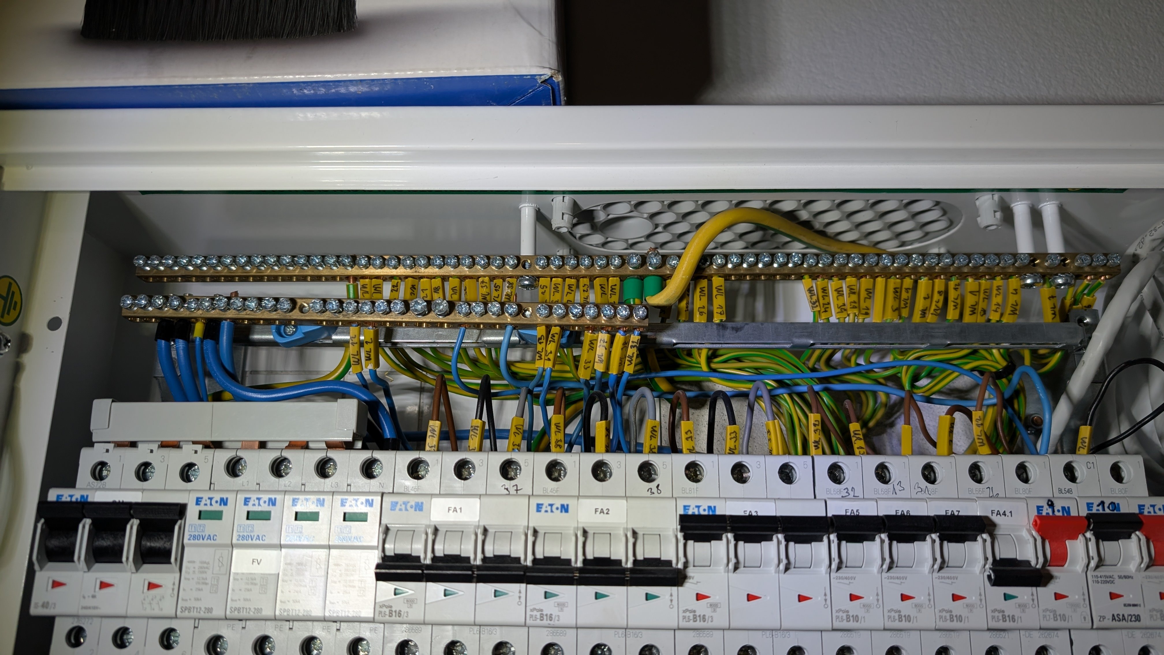

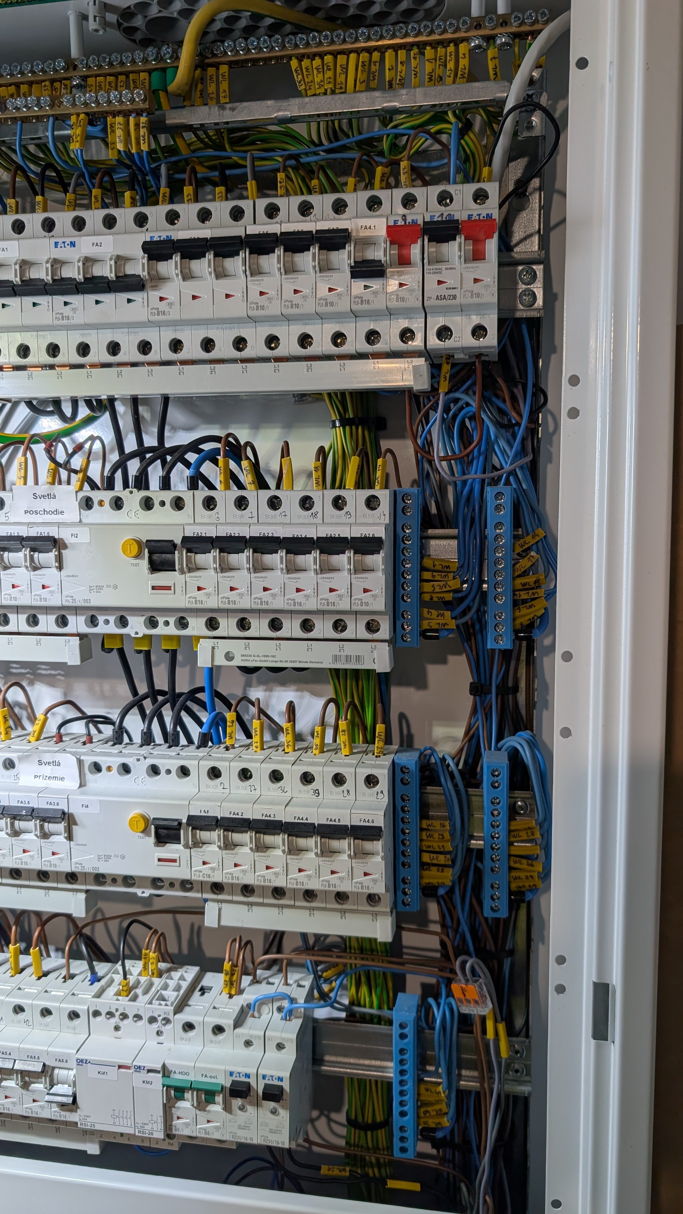

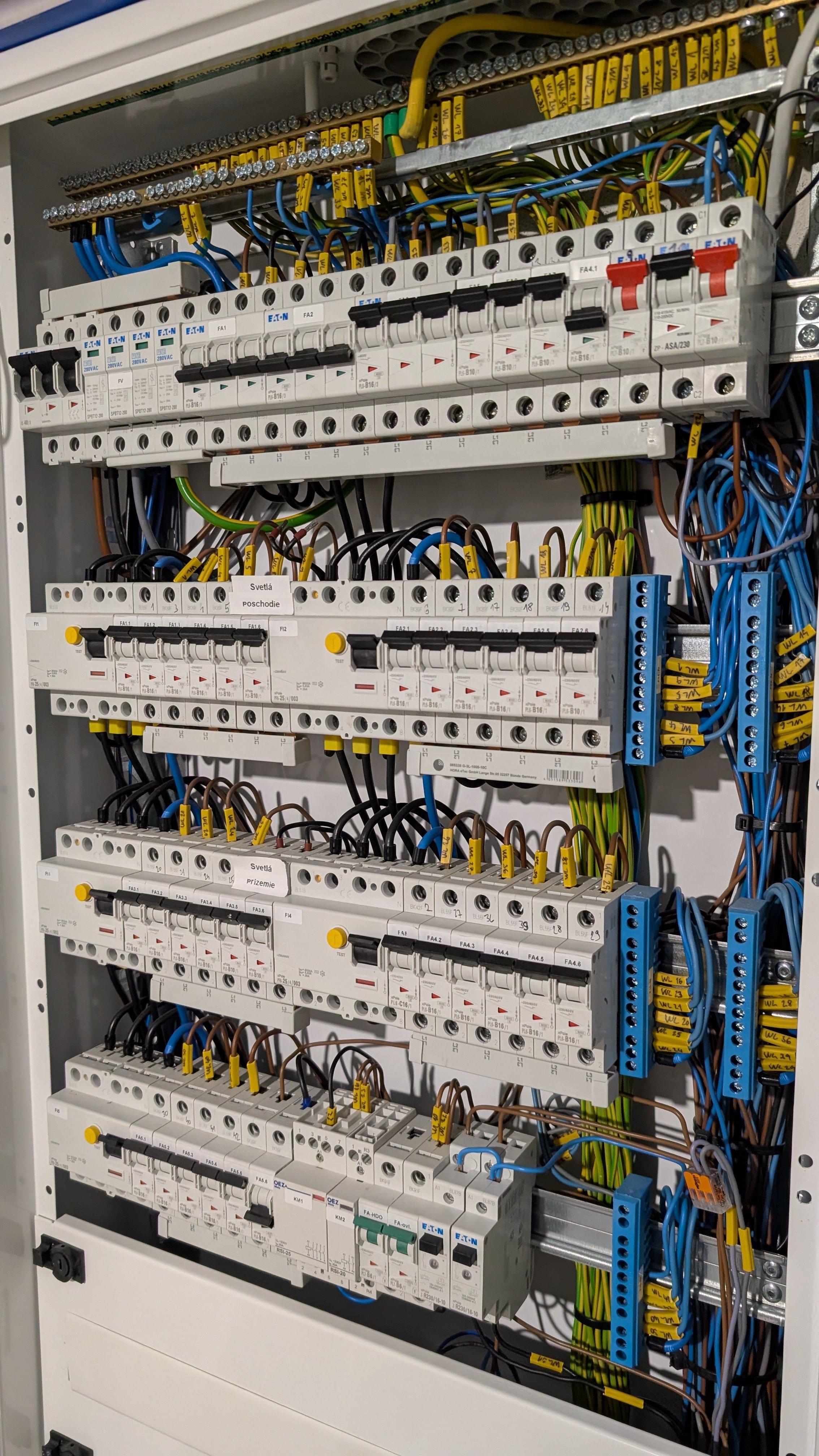

Diablo tu su fotky, neviem ako to na tom bude vidnoDiablo1st píše: stř úno 11, 2026 8:21 amAk ti to nerobí problém (a nebojíš sa), tak to odkrytuj a hoď sem fotku.
Kodl...nepozeraj sa radsej
Ja tam zásadnú chybu nevidím, len mi nie je jasný dôvod používať 3F chrániče na 1F okruhy. Zaberajú príliš veľa miesta, takže teraz ak by si chcel doplniť istič pre FVE tak pomaly nemáš ani kde.
Privod teda hlavny vypinac a prepetovku uz mohli dat kedtak z prava a nie zlava, je vidiet odkial idu privody cize takto sa tiahne prepetie cez cela radu vrchnych isticov.

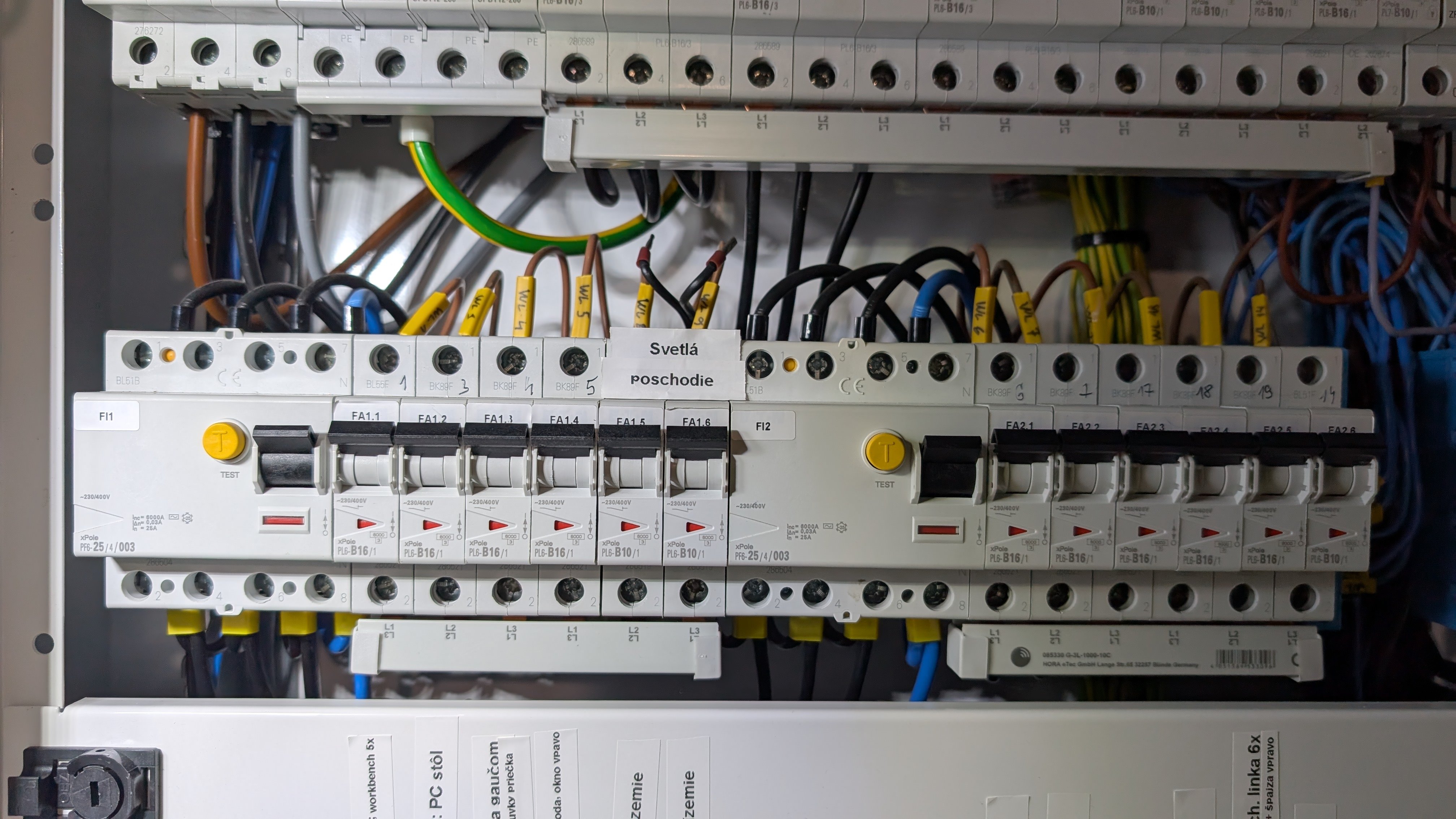

Volne nezapojene vodice a este aj nezaizolovane !.
V jednej svorke v istici viacero vodicov bez spolocnej dutinky a odvod je len jeden vodic..
Neoznacene N-mostiky (ale to je asi najmenej)
Edit:
Ono to zamrzi o to viac ked to firma robila...
Ale ked uz tam su tie AC tak ich vymen za A-ckove a prerob to.Da sa to urobit ovela lepsie
a nechápem to obrátené zapojenie ističov/chráničov

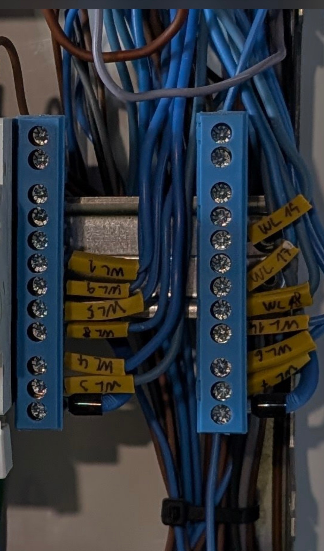

Tak zrovna ty Nmostiky oznacene jsou, akorat to neni hned videt.
Neviem preco sa pouzivaju 3f RCD, ale tu sa chcem spytat: kazdy ten RCD je napojeny na tri fazy a potom dalej tie istice su rozvazovane? Ci ako to vidite.Diablo1st píše: stř úno 11, 2026 9:08 pmJa tam zásadnú chybu nevidím, len mi nie je jasný dôvod používať 3F chrániče na 1F okruhy. Zaberajú príliš veľa miesta, takže teraz ak by si chcel doplniť istič pre FVE tak pomaly nemáš ani kde.
A miesta mam v rovadzaci dost, este su dole cele dva rady a vyzera to tak, ze tu ani nepotrebujem robit nejaky zasah ( ak nebudu padat tie RCD)

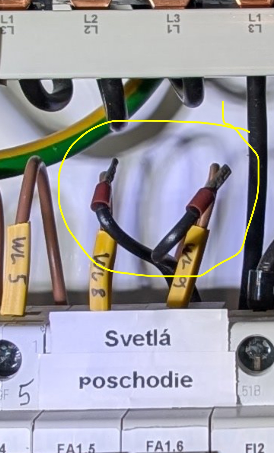

Kde jsou dve lanka bez dutinky? Ja si myslim, ze to jsou draty, a na ty se dutinky davat nesmi.
Ano cipis som sa pomylil..chcel som napisat taku svorku ktora spaja viacero vodicov a potom sa to da zapojit v tomto pripade ked tak do toho istica ale myslel som pri tom na tie dutinky ktore su odizolovane a tak som to napisal ale uz som si to neuvedomil..
Tie droty v tom jednom istici je vidiet ze to neni lanko ale aj tak by tam nemali byt.
A tie mostiky nevidim nikde oznacene..
Hned na prvni fotce je to videt, ma to lepky z boku.
Ty dva odutinkovane vodice jsou ale mazec.
Draty se prave mohou davat do jedne svorky, resp. by to mel specifikovat vyrobce. U nekterych se tim vyrobci vylozene i chlubi, ze umi stisknout vice dratu.
OK hentie dva draty mi odpojil vodar, ked napajal nejaky istic, alebo co..... To poriesim. Dakujem
Tie prudaky su teda ok? su napajane trojfazovo?

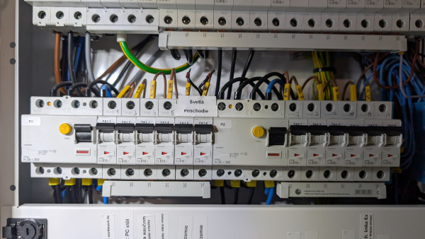

Jednotlivé 3f chrániče pak jsou 3f lištou rozvedeny na 1f jističe - takže jsou rovnoměrně rozdělené okruhy na fázeDiablo1st píše: stř úno 11, 2026 9:08 pmJa tam zásadnú chybu nevidím, len mi nie je jasný dôvod používať 3F chrániče na 1F okruhy. Zaberajú príliš veľa miesta, takže teraz ak by si chcel doplniť istič pre FVE tak pomaly nemáš ani kde.
A potom pride revizak a posle take zapojenie do
Lebo pri frekvencii siete 50Hz je jasne ze sa to casom odtial povoli.Pevny vodic, ak ich je viacej tak nema taku plochu styku s ostatnymi vodicmi a vznika medzi nimi trenie..videl som niekolko instalaci (a to som neni z fachu) kde bolo viacero pevnych vodicov privedene do svorky istica a po nejakej dobe zacne kontakt hriat a opalovat sa,alebo vyhadzovat chanic a v najhorsom
Uz som niekolko krat pocul ze radove svorky su zbytocny luxus ale v tomto pripade len hadam (nevidim to tak z fofo) ze privody na tie chranice su z prepetovky a vyzera ze su zapojene 3f.
Ale treba povedat ze su zapojene zle, lebo to vyzera ze su privody na chranice privedene zo spodu.
Revizák to nemůže poslat do háje, když to výrobce povoluje. Norma to nezakazuje, je to na výrobci, jestli to povolí nebo ne.
Co se týče připojení chrániče zespodu, tak u většiny je to povolené. Resp. jsem zatím nepotkal chránič, u které by se to nesmělo.

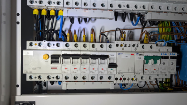

Eaton to povoluje, zvláštní někde píšou že to je typ A https://www.eaton.com/cz/cs-cz/catalog/ ... aker-.html
Tak ne, tyhle jsou podle grafické značky na nich opravdu typu AC
To je celá řada a vyrábí různé varianty. Kolega má klasiku, viz. symbol sinusovky.
Takze celkom vyzivna diskusia
. Mali by sme zalozit samotatny thread kde sa budu davat fotky z rozvadzacov
Kazdopadne dve veci som si zobral: asi bude lepsie pravidelne kontrolovat dotahovanie spojov (raz za rok-dva?) a poriesim tie uvolene vodice.
Chapem to spravne ze tam nevidite nejaky zasadny problem z pohladu mojej aplikacie, tj. pouzitie jednofazoveho striedaca a rozdelenie na tri fazy? Toto samotne prepinanie nebude v tomto rozvadzaci, ale asi 15m (po kabli) predtym pouzitim prepinaca Hager (prepinat budem len F; N ostane v nejakej robustnejsej (100A) svorkovnici).
