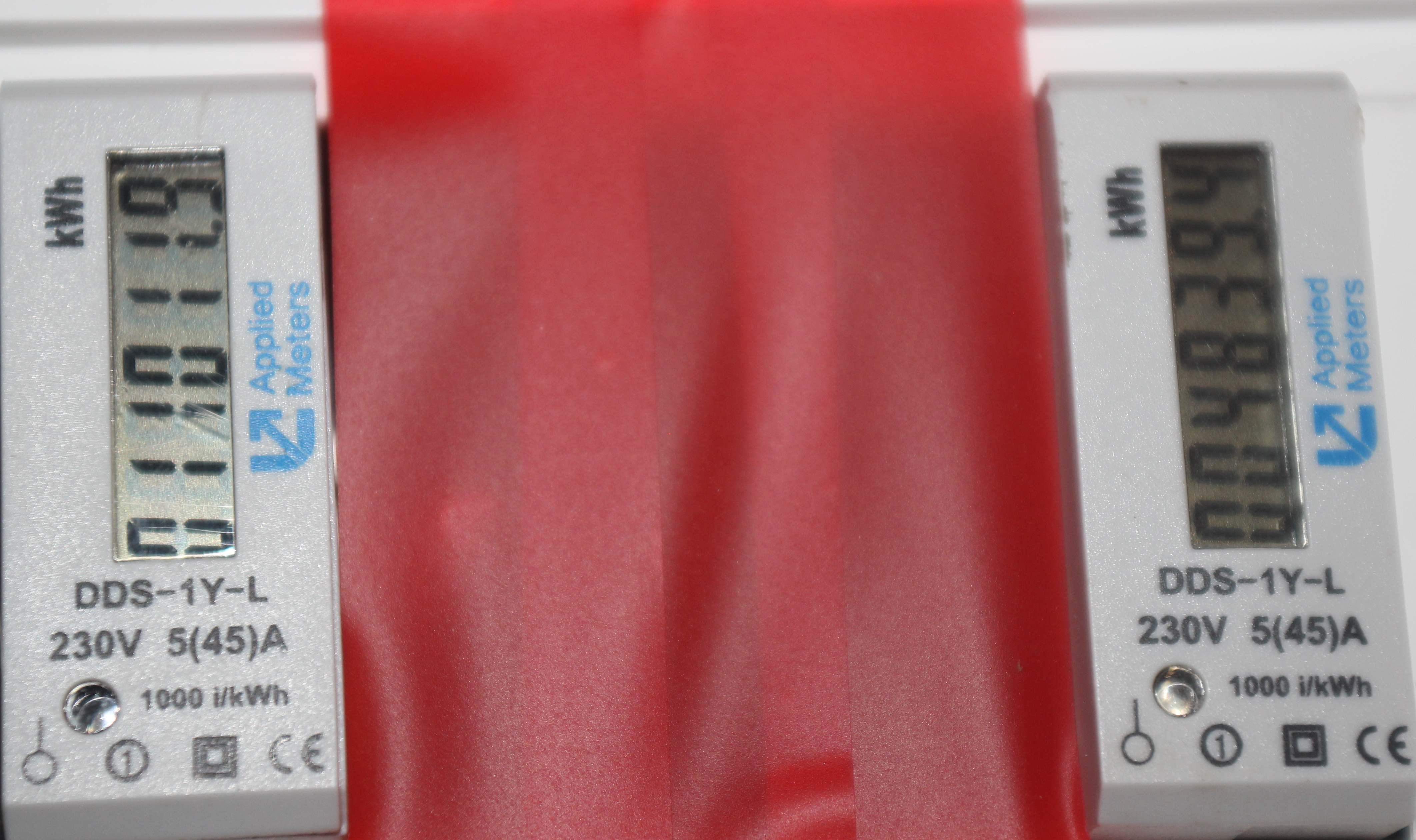

Teraz som meral ucinnost Victronu pri 17 A, ma uc. 95.8 % a hreje sa na 34 *C
Moj pri 46 A sa teraz hreje na 28.5 *C. Nedokazem spocitat uc., lebo nemam original
senzory prudu ale FAKE.

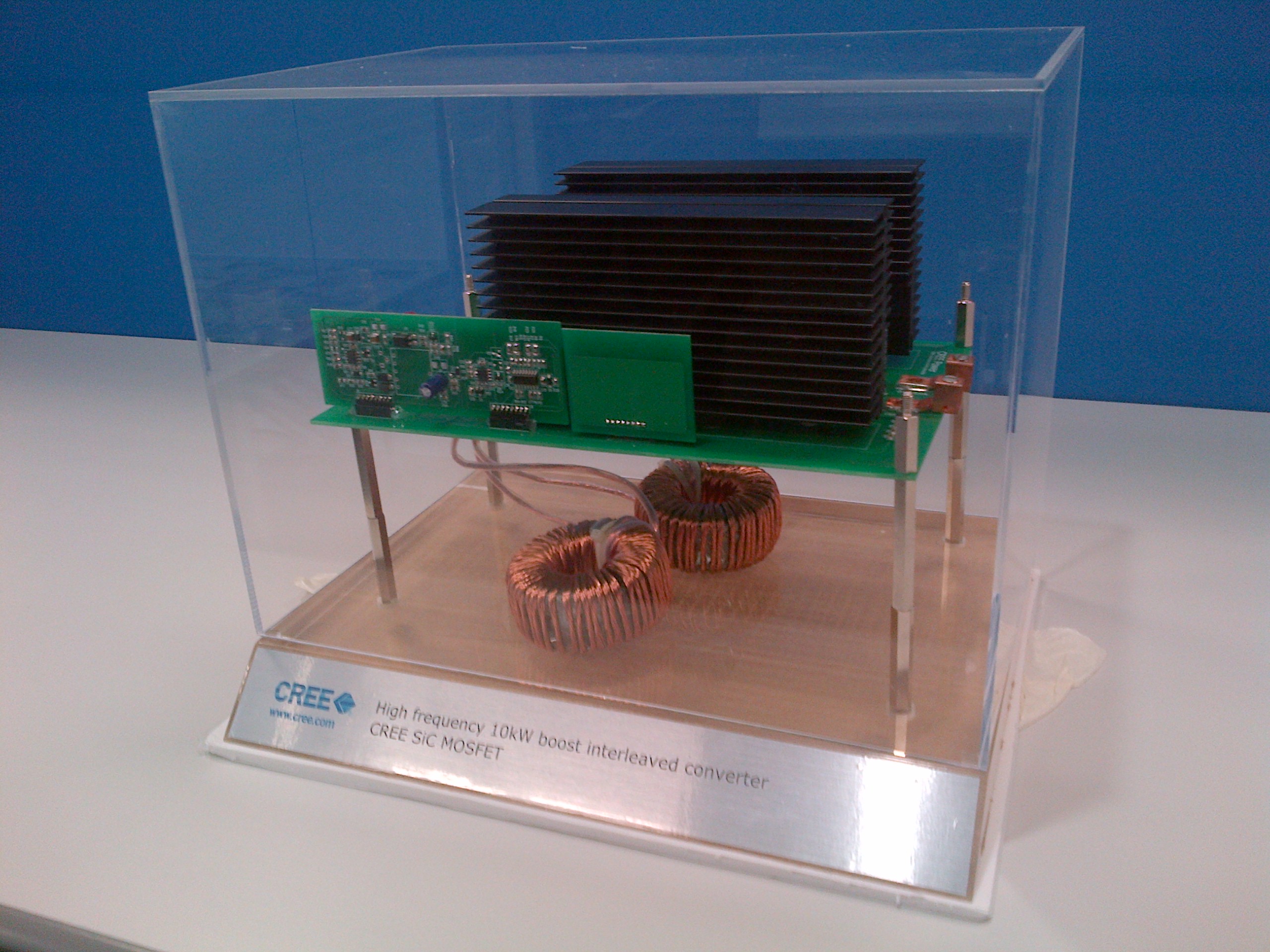

Pro Frantu 2776
Victron 150/70 první generace má opravdu skutečných reálných 99% učinnost pro systémové napětí aku 48V
Pro napětí 24V nebo 12V už to není 99%.
V příloze je fotografie také referenční konvertor 10kW firmy CREE POWER , má účinnost 99.2%
