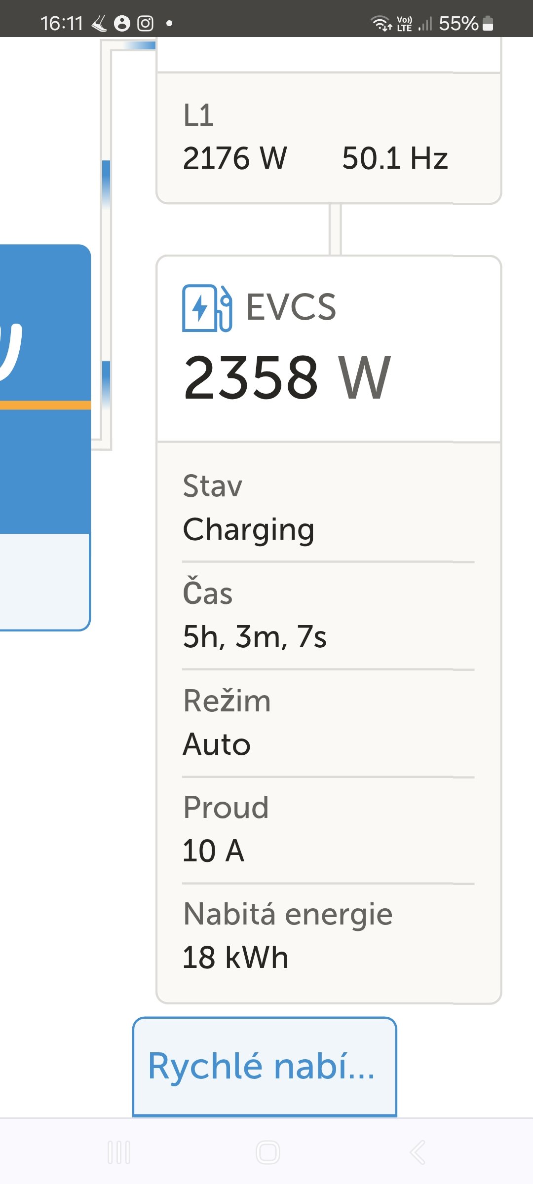

Ten Victron 5000 je na nabíjení EV opravdu na hranĕ.Dnes jsem v 11:00 napojil EV a nastavil 18A a po 4 hodinách jdu okolo a na mĕniči svítí Temperature a dobíjení zeslabeno na 1500W po 5 minutách kontrolka zhasla a najel na plný výkon.Jak často to dĕlá netušim.Tim než protlačim 40kWh do auta to je hrozná doba.

Tak 14hodin, on je v průměru schopný dávat 3,5kW za hodinu, potřebuje chladit.4kW není schopen trvale dávat.
Za více než 5 hodin 18kWh.To má u sebe otevřený okno
Omezovaný ničim není ta baterka 84kWh je na něho velká.
Naposledy upravil(a) Franta2776 dne stř dub 09, 2025 4:20 pm, celkem upraveno 2 x.

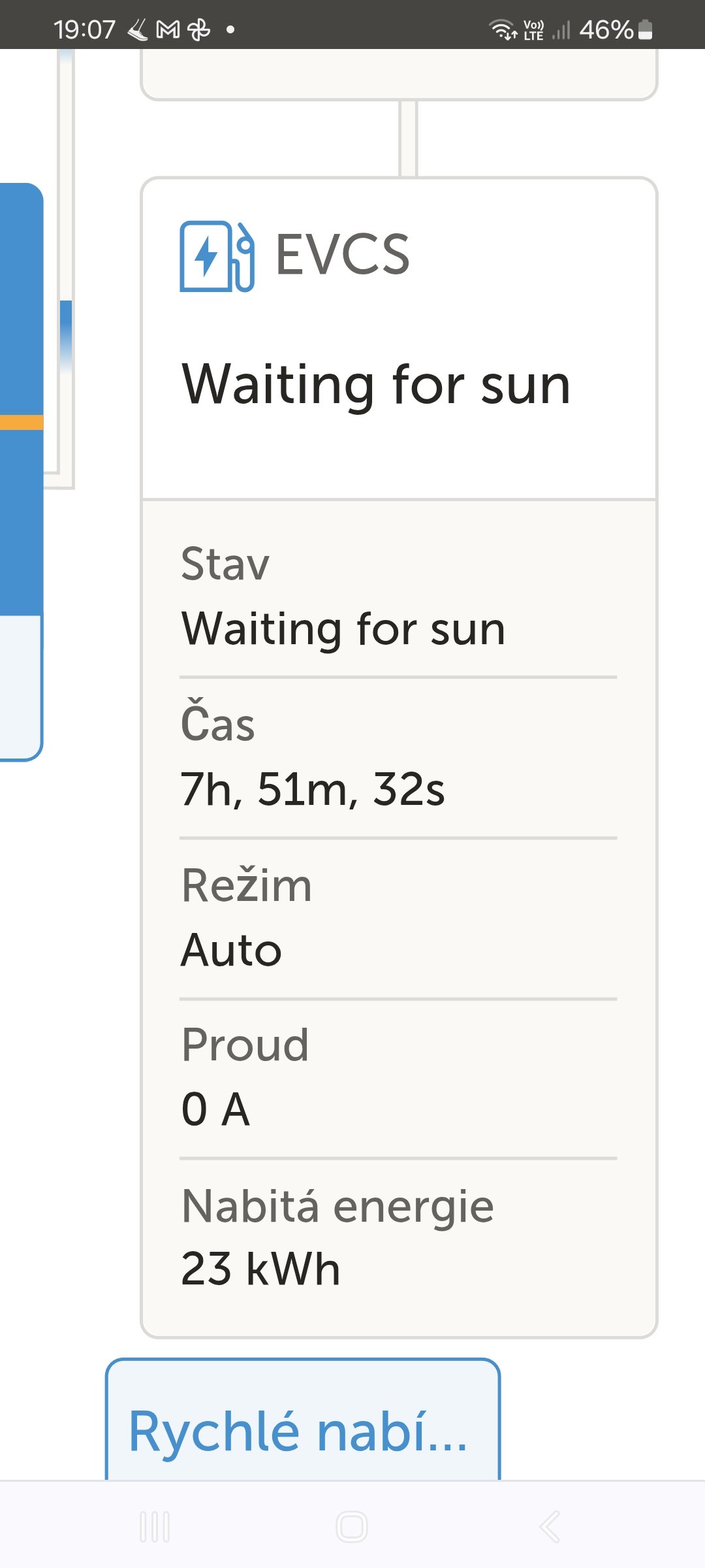

Tak jsem chudáčkem nastrkal do EV za 8 hodin s večerním utlumem 23kWh.Vzhledem k tomu,že můj elektromobil je nejrychlejší auto.na dálnici, tak to mám na necelých 100km jizdy:))

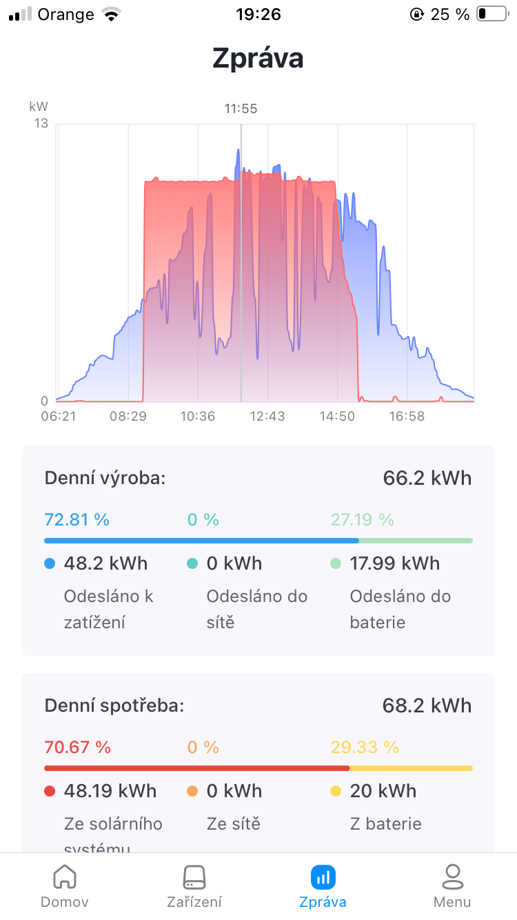

Mne sa v práci darilo dnes lepšie, ale cez Deye 3 f 12 kW

Musíš počítat s tím, že pásmo nejlepší účinnosti má v rozmezí cca 800-1300 W. Na celodenní zápřah na horní hranici výkonu to nemá moc smysl provozovat.Franta2776 píše: stř dub 09, 2025 4:14 pmTak 14hodin, on je v průměru schopný dávat 3,5kW za hodinu, potřebuje chladit.4kW není schopen trvale dávat.
Můžeš doplnit chlazení, pár lidí to dělalo pomocí 3D tisku. Ale ta účinnost bude prostě špatná. Na 18A zátěže to vyrábí přes 400 W tepla.

Spíš 600W, ale.má oproti HF mĕničům.nespornou výhodu. Když dojde k závadĕ mĕniče nedostane se DC napětí do nabíječky auta a nenapáchá desetisícové škody.

Uprav chlazení, je to jen o teplotách a victronu se po delším zatížení přehřívá ten toroid. Jestli chceš jet 4.2kW furt, tak buď přidej druhej, nebo udělej pořádné chlazení. Musíš vytisknout na 3d na 120mm ventilatory do mřížky a koupit nějaké výkonné sunony. Je to bez zásahu do MP2, takže není důvod proč to neudělat.Franta2776 píše: stř dub 09, 2025 10:35 pmSpíš 600W, ale.má oproti HF mĕničům.nespornou výhodu. Když dojde k závadĕ mĕniče nedostane se DC napětí do nabíječky auta a nenapáchá desetisícové škody.

Tak ale oni to mají vše v dokumentaci. 4 kW na začátku a pak je tam snížení dle teploty. Tedy jasně definované podmínky. A jestli chceš se nedostat na tu provozní teplotu, tak jak s oblibou říká kyocera, vzduch je zdarma
