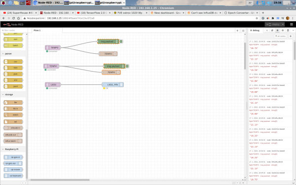

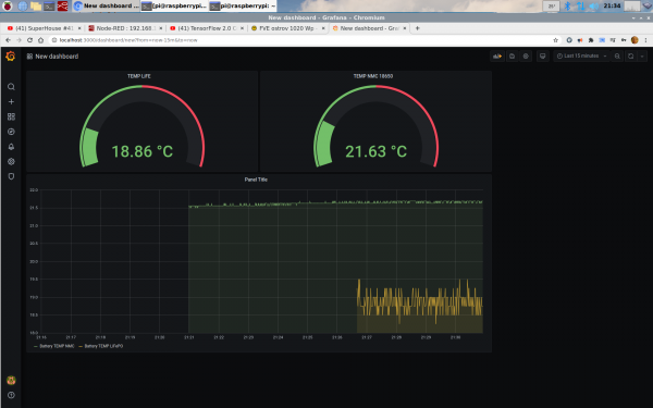

SOm sa zasekol. MQTT ide, dáta do InfluxDb idú ale nesedí timestamp...... a tak Grafana nemá dáta.

Jo s tim sem taky bojoval. jednak musis dobre nastavit casovy rozliseni influxu a stejnak mi to blbo.
Nakonec jsem to vyresil tak, ze v grafane nepouzivam ne klikaci skladat dotazu, ale pisu je v SQl sam a tam pak problem nemam.
- Lokalita:SO, SK
Aha, čiže editovať ten query ručne ?

Toto bola chyba, musel som string v NodeRed skonvertovať na float a to zapísať ako value do InfluxDb.
Takže už to ide, ešte prísť na problém s latenciou MQTT.

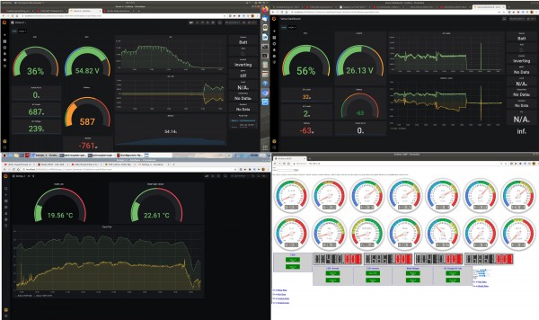

U mna dnes konečne svietilo a ráno bolo -13 *C / 106 V na 3S paneloch.
Nebol som doma, takže klímy aj ťažba išla na automatiku. / vidno ako sa mení teplota bateriek /

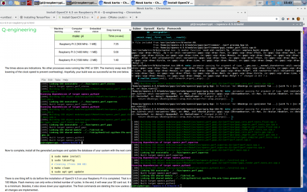

Podarilo sa mi buildnuť pre RPI za 58 min OpenCV: Ale nedarí sa mi makenúť protobuf.
Nemáte s tým niekto skúsenosť, ako to nainštalovať ?

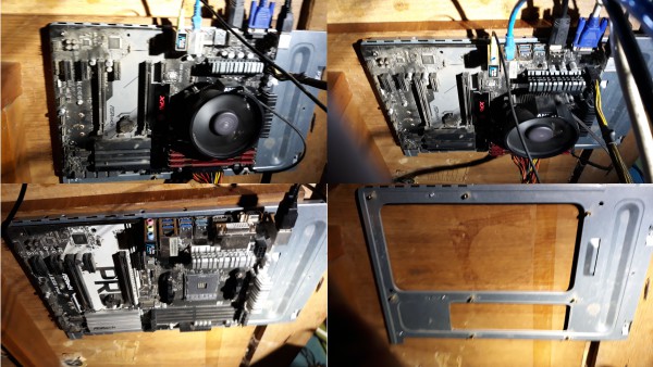

Aby som mal USB poruke, urobil som si DeskBottom.
Dostať to PC pod stol nebolo vzhľadom na veľkosť padajúcich skrutiek / prvé dve / ľahko.
Potom to už šlo, len kde dať zdroj, aby sa dole dobre vysávalo?
Teploty Ryzen OC @ 3.9 GHz šli dole na 27 *C v idle, lebo som dostal von z chladiča
veľké množstvo prachu. Uvidím ako sa to bude zanášať pod stolom.

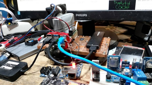

Prosím vas, poradte mi, ako dostať takto chladené RPI za monitor, pod stol, alebo do nejakej
krabice. Je napojené na 12 V DC z ATX zdroja. Na zdroji je pomalobežný fan na 5 V.
Na RPI je fan cez DC-DC, od 4 do 12.3 V, cez potenciometer.
Bežne sú tam teploty okolo 26- 27 *C, pri make -j4 to ide na 29 *C pri OC 2200 MHz CPU
a 800 MHz GPU. Prenosy jedného disku šli pri OC zo 188 na 256 MB.s-1.
Ako ten DIY AMD cooler pritlačiť k RPI aby nespadol a mal optimálny prítlak ?
Konečne mi idú MQTT clienti na Arduino Mega + ESP8266 ako majú.
Broker je na RPI 4.
https://youtu.be/woi2qhkHLNM
Kod je tu: http://rottenkiwi.no-ip.biz/viewtopic.php?p=3014#p3014
Broker je na RPI 4.

přichytil bych to gumičkou, ta pár týdnů vydrží, než se z ní stane soplovitá hnmota
