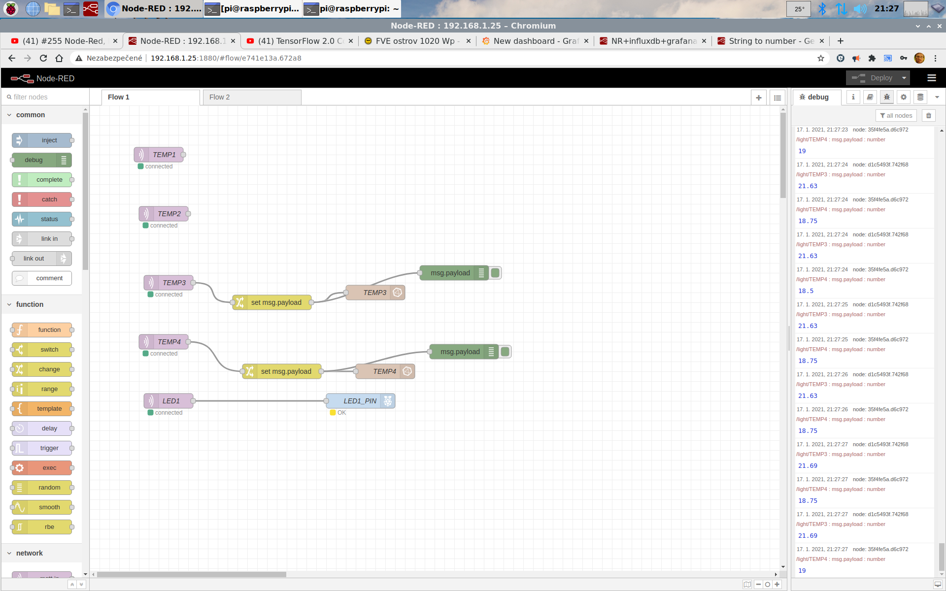

SOm sa zasekol. MQTT ide, dáta do InfluxDb idú ale nesedí timestamp...... a tak Grafana nemá dáta.
Naposledy upravil(a) rottenkiwi dne ned led 17, 2021 7:35 pm, celkem upraveno 1 x.

Jo s tim sem taky bojoval. jednak musis dobre nastavit casovy rozliseni influxu a stejnak mi to blbo.
Nakonec jsem to vyresil tak, ze v grafane nepouzivam ne klikaci skladat dotazu, ale pisu je v SQl sam a tam pak problem nemam.

Aha, čiže editovať ten query ručne ?

tak to delam ja a to mi funguje dobre.
a pokud chces delat naky vetsi databaze asi bych se na ten influx vyprdnul a zustal u mysql nebo mariaDB

Toto bola chyba, musel som string v NodeRed skonvertovať na float a to zapísať ako value do InfluxDb.
Takže už to ide, ešte prísť na problém s latenciou MQTT.

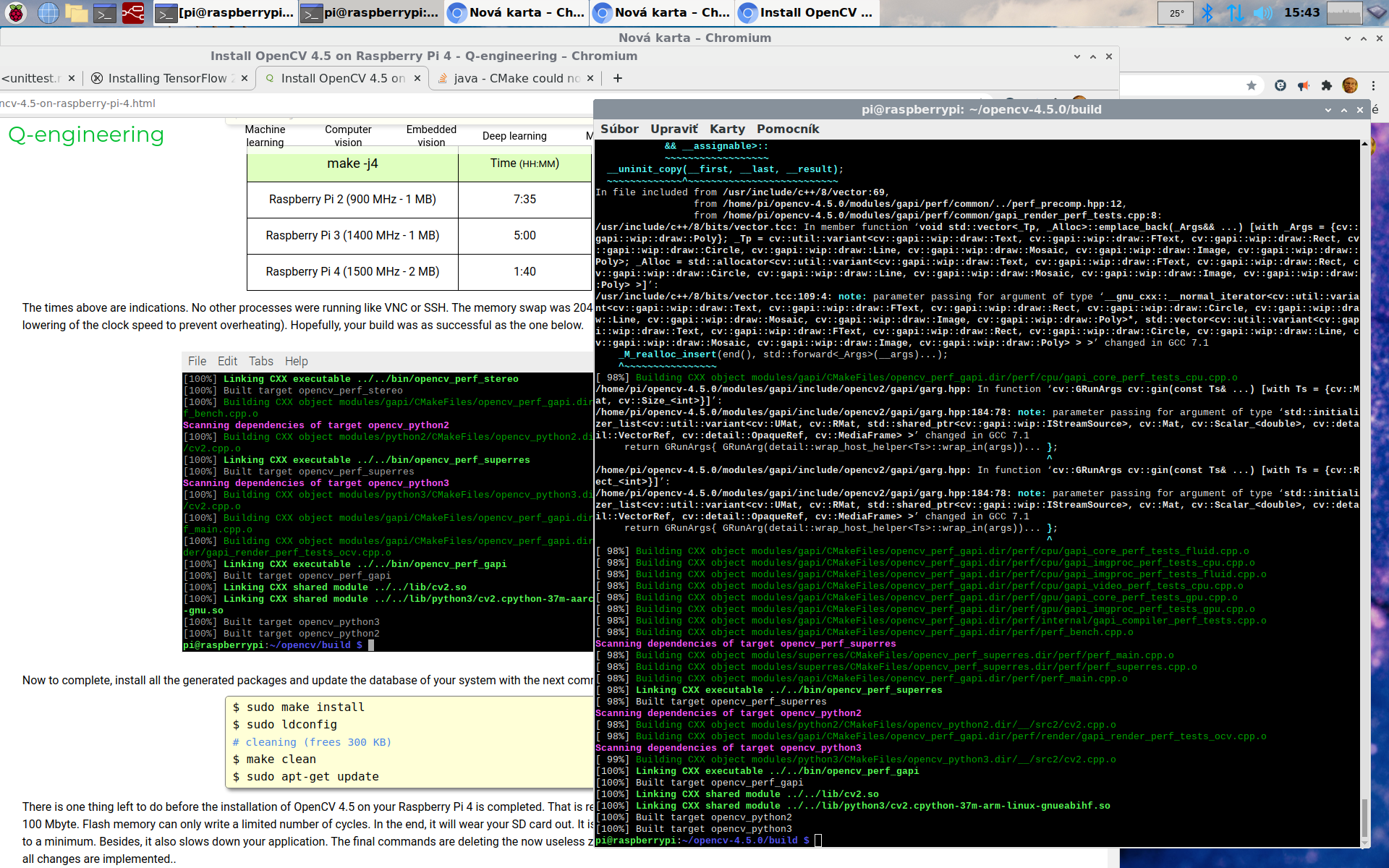

Podarilo sa mi buildnuť pre RPI za 58 min OpenCV:
Ale nedarí sa mi makenúť protobuf.
Nemáte s tým niekto skúsenosť, ako to nainštalovať ?

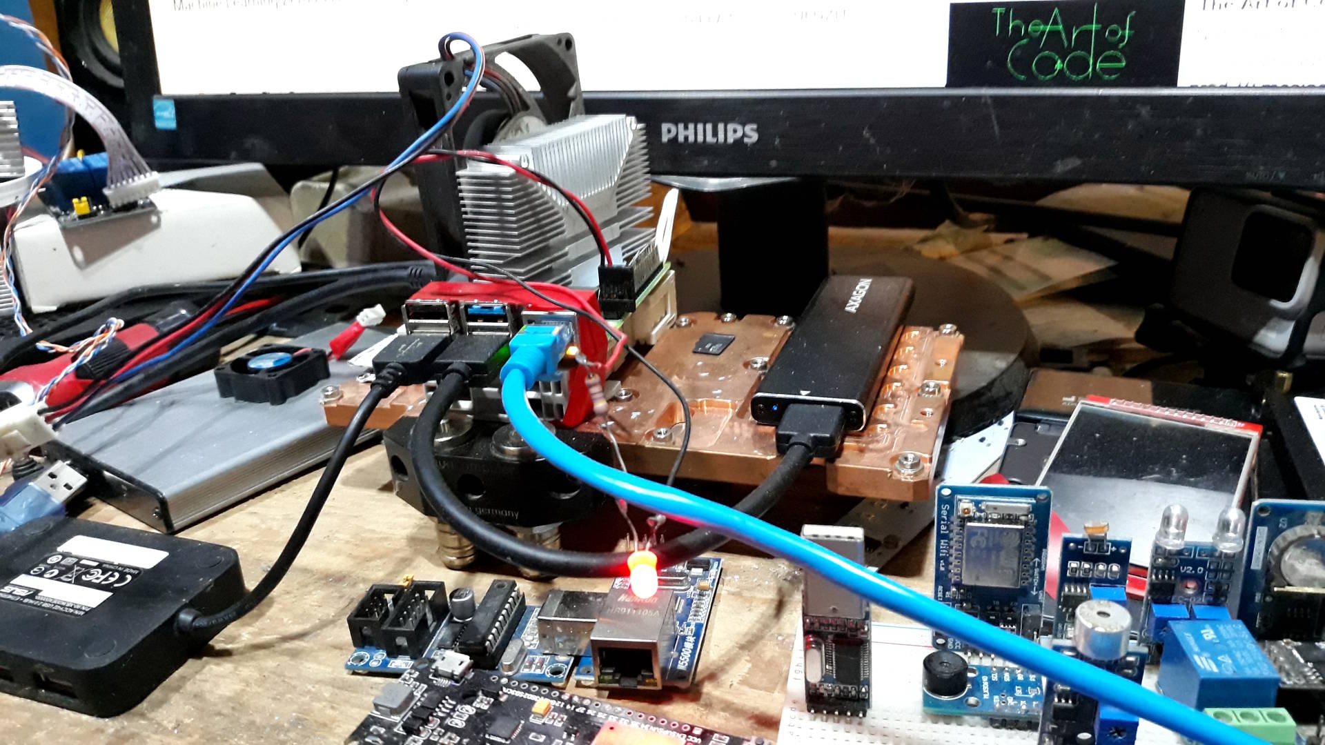

Prosím vas, poradte mi, ako dostať takto chladené RPI za monitor, pod stol, alebo do nejakej
krabice. Je napojené na 12 V DC z ATX zdroja. Na zdroji je pomalobežný fan na 5 V.
Na RPI je fan cez DC-DC, od 4 do 12.3 V, cez potenciometer.
Bežne sú tam teploty okolo 26- 27 *C, pri make -j4 to ide na 29 *C pri OC 2200 MHz CPU
a 800 MHz GPU. Prenosy jedného disku šli pri OC zo 188 na 256 MB.s-1.
Ako ten DIY AMD cooler pritlačiť k RPI aby nespadol a mal optimálny prítlak ?
Konečne mi idú MQTT clienti na Arduino Mega + ESP8266 ako majú.
Broker je na RPI 4.
https://youtu.be/woi2qhkHLNM
Kod je tu: http://rottenkiwi.no-ip.biz/viewtopic.php?p=3014#p3014

přichytil bych to gumičkou, ta pár týdnů vydrží, než se z ní stane soplovitá hnmota
