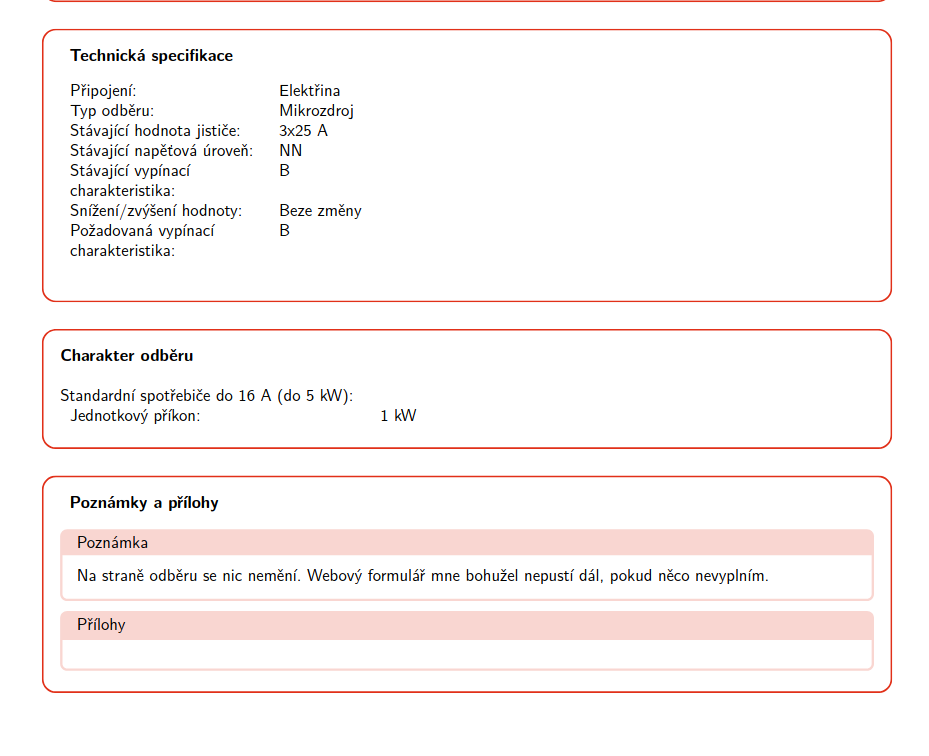

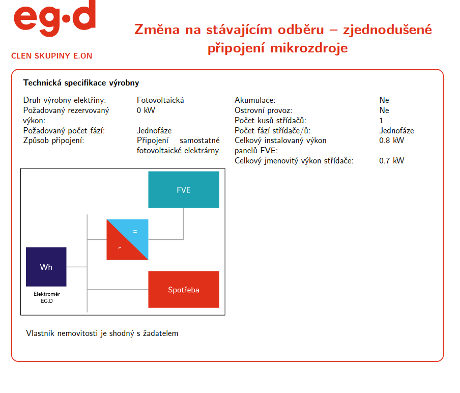

Možná nebude na škodu, když připomenu jak taková oficiální registrace balkonovky (zatím pouze jen) u EGD vypadá a jak neskutečně jednoduché to je:
1. Vlezu na tuhle stránku: https://www.egd.cz/zadost/zdroje-do-800 ... tovoltaiky
2. Vyplním údaje o svém odběrném místě. Pak údaje o změnách ve spotřebičích. Já tam vyplnil to co je na obrázku.
2. V žádosti v "Technická specifikace výrobny" vyplním v kolonce "Celkový jmenovitý výkon střídače" 800W a ten samý údaj dám i do "Celkový instalovaný výkon panelů". Vyberu schéma zapojení výrobny, viz obrázek.
3. Odešlu žádost, počkám až od distributora přijde návrh nové smlouvy o připojení. Trvá to 1-30 dní, já to měl hned druhý den.
4. Návrh nové smlouvy o připojení dle přiložených instrukcí elektronicky podepsat a poslat zpět. V momentě odeslání podepsané smlouvy je hotovo.
Pánové, nezlobte se na mě, ale tímhle procesem zvládne projít i cvičená opice.

A co napsat, počet fází, mám to na jedné ze tří. Tak tři? Aby mi nedošli vyměnit ten elektroměr když to blbě vypíšu. Asi jsem níže než ta opice, hold každý se nepovede.
Edit: už jsem ve cviku, stávající tři a výrobna jedena fáze. Všiml jsem si že nominální výkon opsat z etikety na škatuli nebo technického listu? 700w mikrozdroj jsem ještě neviděl.Pokud je etiketa, lze ji nějak pěkně vyfotit a dát to sem?

gupa píše: stř led 22, 2025 4:41 pm
Dej tam 800W. On to stejně nikdo fyzicky nepřijde zkontrolovat.

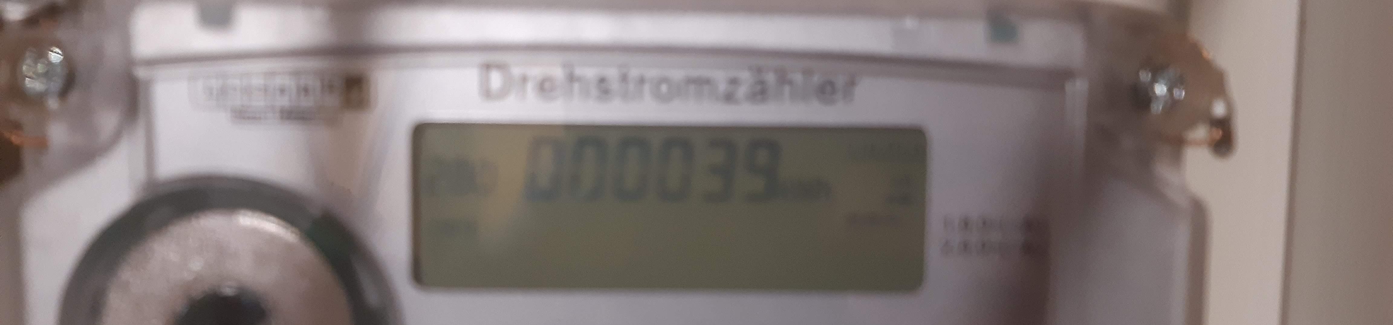

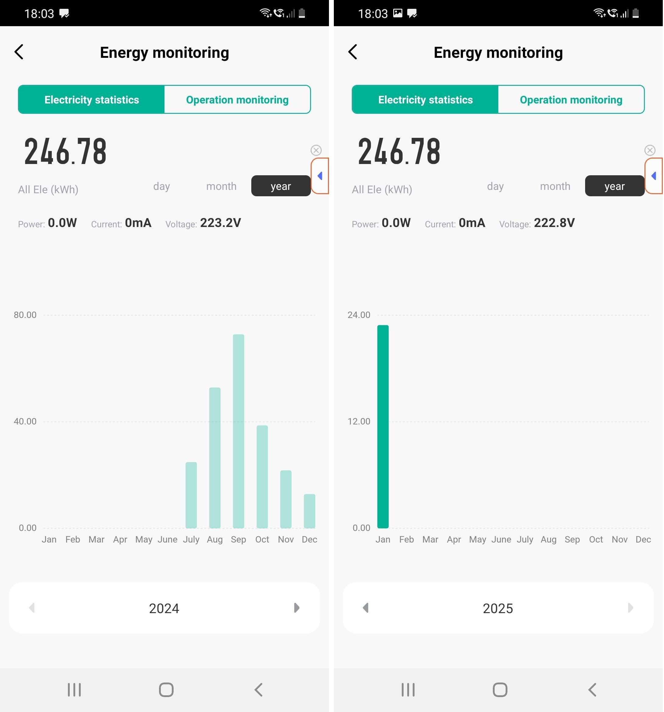

Znova opakuji, že mám úplně normální balkónovku - vraženou do zásuvky bez jakýchkoliv úprav proti přetokům.
Tak jak jsem to koupil, tak to je.
Ten nejobyčejnější a nejlevnější (v ten moment) kus co jsem našel 800W s panely 2x450Wp ( myslím si = teď tam nepolezu )
Mám to čistý JIH - 45 Stupňů sklon, celočerné.
Zapojil jsem někdy v průběhu července a do dnešního dne (tedy cca 7 měsíců) mám na elektroměru přetoky 39kWh (podle Supla měření 44kWh)
Není jakýkoliv důvod k obavám z velkých přetoků...
Edit: ten přetok je společný i s cca 5měsíčním provozem Modráska 2kW...

Pokud je v ČR limit 30kWh měsíčně, tak je jasně vidět kolik mám k dnešnímu dni já a je úplně šumák, jestli jsem v DE nebo CZ, nebo ne ?
Ještě doplním aktuální stav výroby za celý čas... (asi to bylo až koncem července, protože část srpna to bylo vypnuté úplně - dovolená...)
Porovnání všech 4 stringů a nově i finálový celek s Victron a teploty vody bojlerů 1-3 a už i e-Transit :D :
