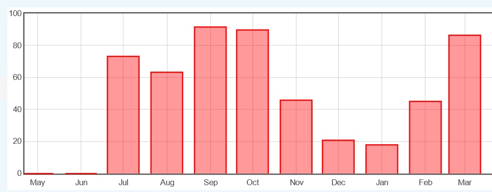

Jsem zvědavý jak na tom budeš přes léto.svasek píše:Od října mám celkovou výrobu 110 kWh.
Nízký výkon je u mě dán třemi faktory.
1. v polabí je přes zimu často mlhavo, nebo zataženo. Horší je to už jen kolem Českého středohoří. Viz kamera CHMI na Milešovce.
2. orientace panelů 10° na severovýchod
3.od 12:45 stín sousedovy antény na panelech. V létě se uplatní ještě stín komína kolem 17. hod.
Nicméně, pokud mi výroba FVE nakrmí bojler mimo topnou sezónu, tak bude účel splněn.
V topné sezóně nahřívám bojler krbovkami z výměníkem.
Jen musím vždy pouzavírat radiátory v domě.
U mne to pracuje na výbornou, čistý JIH, 45°, 2,7 kWp, 120L + 100 L, ale začínám mít jiný problém od 15 hod vše nabito, a na střeše zůstává 4 až 5 kWh a to bolí.
Vymýšlím jak to využít, pochopitelně za hubičku.

Od začátku dubna mi v alespoň polojasných dnech zajišťuje moje instalace dostatek teplé vody pro dva dospělé a jedno škvrně.
Každým týdnem výroba znatelně roste.
27.11. jasno 0,51 kWh
27.12. jasno 0,45 kWh
28.2. jasno 2,93 kWh
12.3. skoro jasno 4,22 kWh
25.3. oblačno až polojasno 5,61 kWh
10.4. polojasno 7,30 kWh
19.4. polojasno 8,75 kWh
Od začátku října zatím 230 kWh.
Propočítal jsem, že za toto zúčtovací období ušetřím díky alternativnímu ohřevu vody ca 1,5 MWh elektřiny.
Z toho odpracovalo dřevo ca 1,3 MWh.
Elektrárnu jsem spouštěl pokusně v polovině srpna a dvakrát reklamoval měnič. Nejlepší letní měsíce se tedy do úspory nepromítly. Odhaduji, že celková úspora za následující zúčtovací období ( od 1.6.) bude ca 2 MWh. Dosavadní celková spotřeba domácnosti byla ve dvou uplynulých obdobích ca 3,5 MWh. Z toho ca 0,8 MWh VT a ca 2,7 MWh NT.
Návratnost těžko odhadovat. Ceny elektřiny se mění a i spotřebu domácnosti máme dosti proměnlivou.

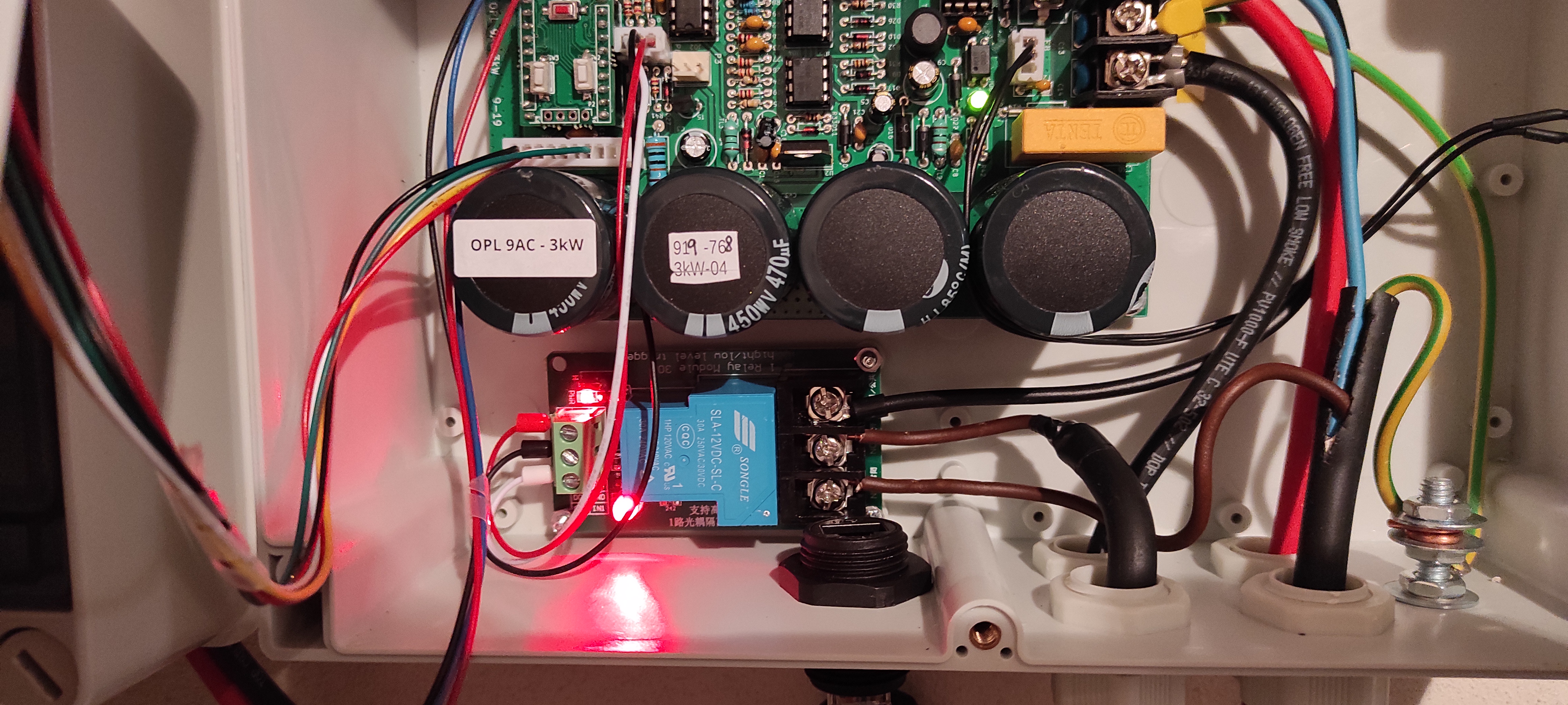

jak jsem se svěřil někde na začátku vlákna v červenci 2022 jsem rozjel FVE na ohřev vody s MPPT regulátorem OPL 9AC 3kW. Po nějaké době se mužete podívat na využitelnost a dostupnou výrobu v jednotlivých měsících (07 a 08 to v obou měsících asi 10 dní nejelo - během dovolené jsem vypnul, nebylo třeba). Samozřejmě pokud pořádně svítilo, nebyl jsem schopný vše využít a dost toho "zůstalo na střeše". Pokud to jde bojler nahřívám na maximim - 80°C a když je s teplou vodou nešetřím.
Jinak kdo máte kupovaný původně samotný MPPT regulátor OPL 9AC, SolaeEco začalo prodávat do regulátoru přepínací zátěžové relé za 590,-Kč, které se jen přidá do krabice a připojí konektorem na desku.
Relé má tři režimy:
1- po skončení prvního odběru relé přepne a do konce dne růstane přepnuté do druhého odběru (režim je výhodný u velkého objemu prvního bojleru),
2 - relé přepne a po 20 min. se provede kontrola, zda nedošlo k poklesu teploty prvního bojleru, pokud, ano pustí proud zase do prvního odběru, po dohřátí přepne zase do druhého odběru, pokud na prvním případný odběr nezjistí, pustí zase zpět na druhý a takto to zkouší co 20 minut (režim je výhodný u malého objemu prvního bojleru),
3 - jde o jiný typ řízení (relé se přepne při dosažení výkonu 1 kW a odepne při poklesu výkonu pod 800 W
Takže já jsem si vyvedl kabel se zásuvkou a mám na to připojený obyčejný olejový radiátorek na kolečkách. Když se bojler natopí (dnes již kolem 12:00) a přestane odběr, relé přepne do radiátoru (režim 2) a využívám dále
co to jde. Když svítí na jaře a podzim a není ještě takové teplo, radiátor docela pěkně dává a nezůstává to všechno zbytečně na střeše.
Samozřejmě by šlo použít třeba na druhý bojler, vytápění bazénu a pod. Výhoda je, že je to maká samo a nemusí se to hlídat, myslet na to, nějak to růčo přepínat atd.
