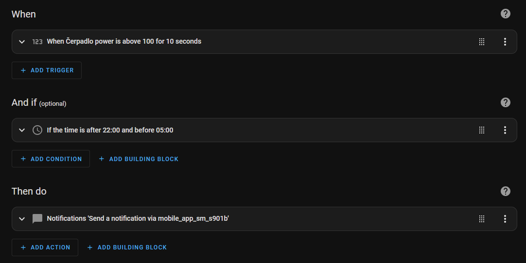

Sleduji jak dlouho čerpadlo běží a jak často spíná. Podle toho dostanu upozornění na dofouknutí nádoby.
- Příspěvky: 4235
- Reputace:963
Re: Tomova elektrárna vo Fraštáku
rva: áno, to mi dáva logiku. Medzi 22:00 a 4:30 nemá dôvod zapínať, ak zistím že sa v tom čase zaplo, nechám si poslať notifikáciu.

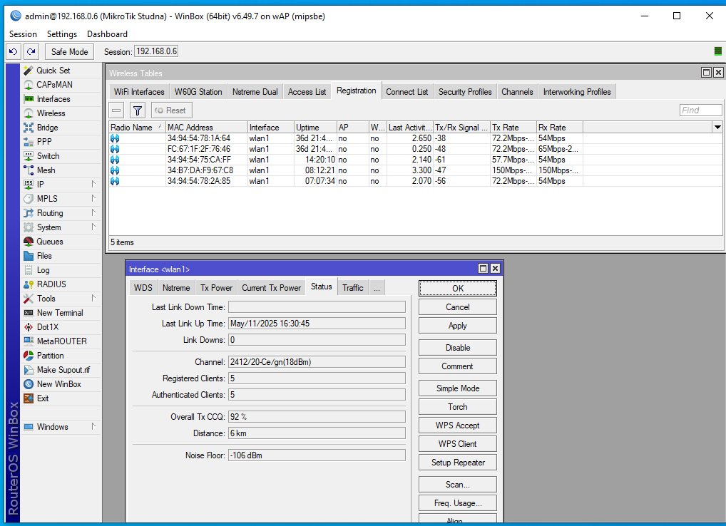

Ke studni jsem dotáhl ethernet kabel a na něj Mikrotik jako přístupový bod. A i u studny si ho vybralo 5 zařízení:

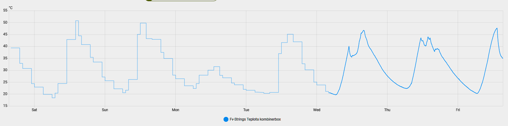

A pre zaujímavosť, teplota vnútri kombiner boxu na povale. Dnes je pekne vidieť ako sa v ňom ochladilo keď sa nabili batérie a skončil odber. Ale vidno, že počas dňa vnútri dosiahne teplota 45 - 50°C, a to ešte neprišli tie najväčšie horúčavy.

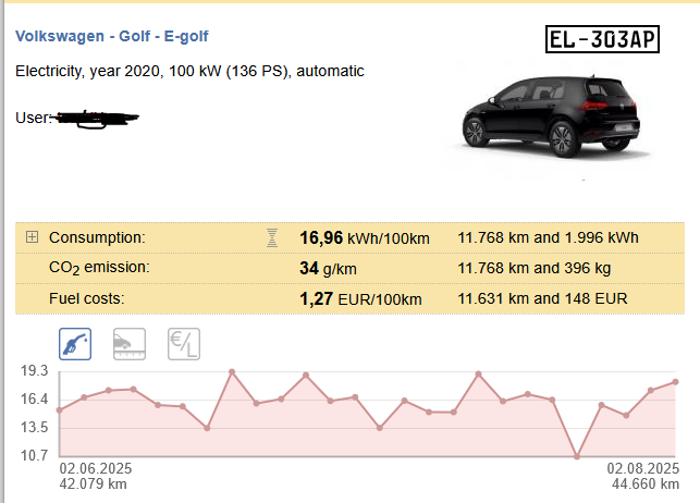

E-golf má už dohodnutého nového majiteľa, idem pátrať po nejakej id.3
- Příspěvky: 4059
- Reputace:570
Po Tesle koukat nechceš?
- Příspěvky: 4235
- Reputace:963
Ani nie, je to mimo rozpočet
