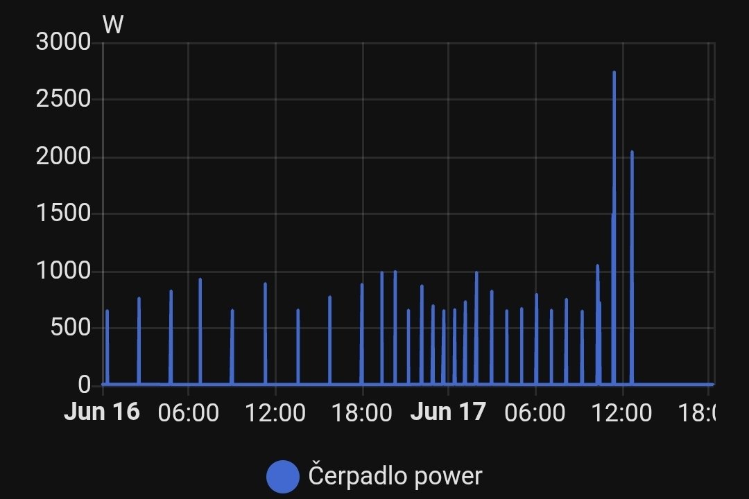

Tak a čerpadlo už nezapína.

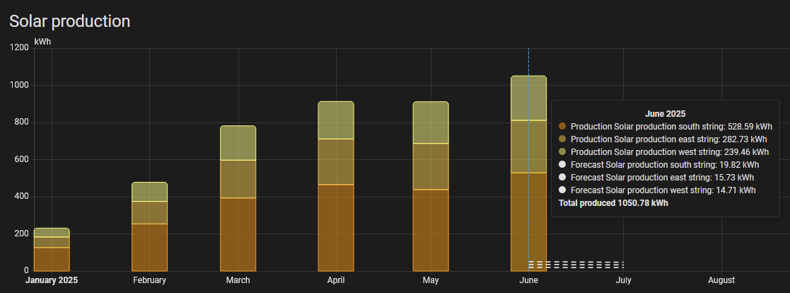

Prvý krát pokorená hranica 1 MWh za mesiac.
