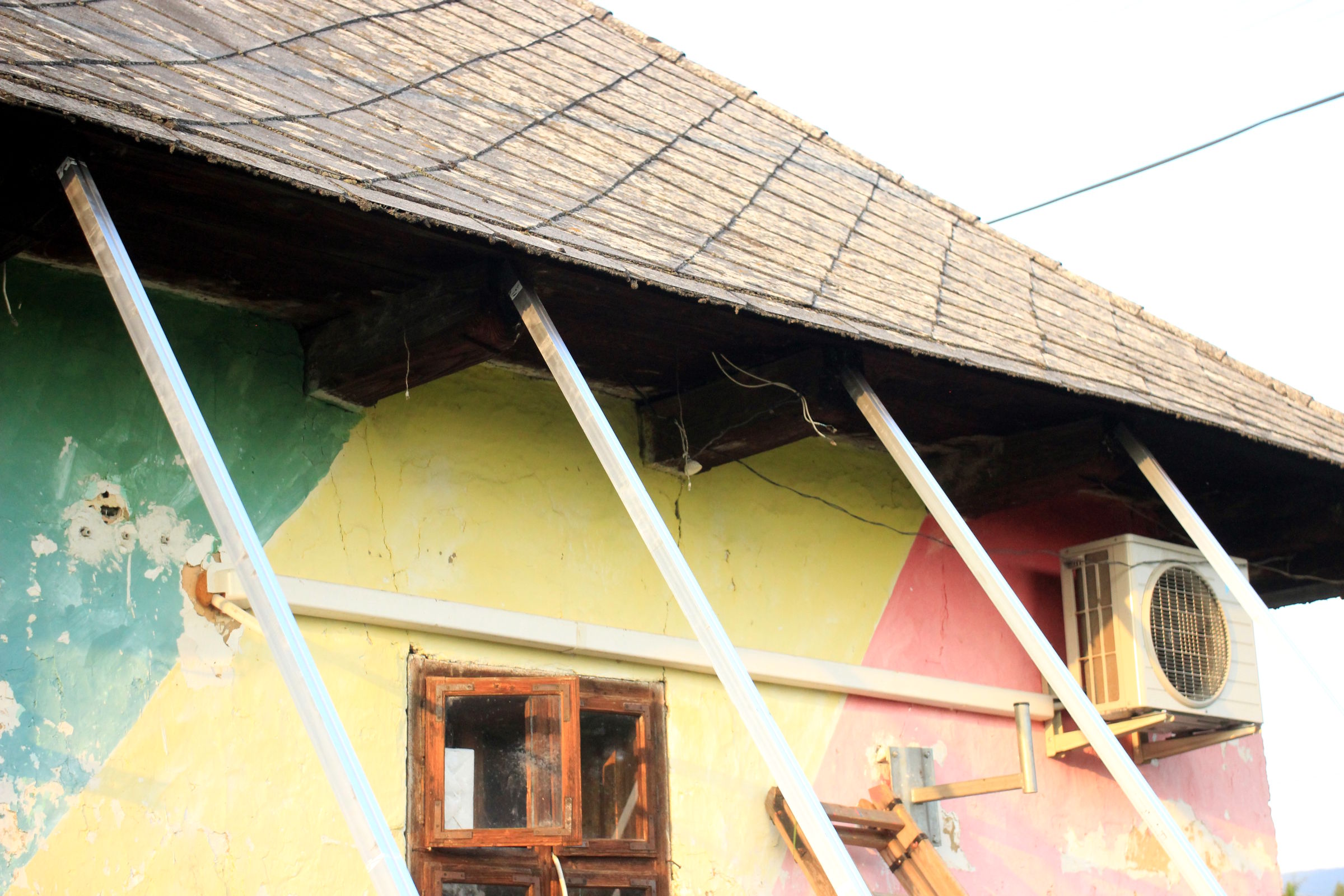

Potrebujem k týmto trámom pripevniť pomocou vrutov Al profily tak, aby som mohol
menit uhol od cca. 75 do 15 *C.
Dá sa to nejako ? Može sa do tých profilov z boku vŕtať ?
Može byť na druhej strane hever, ktorým sa to nakloní ?
