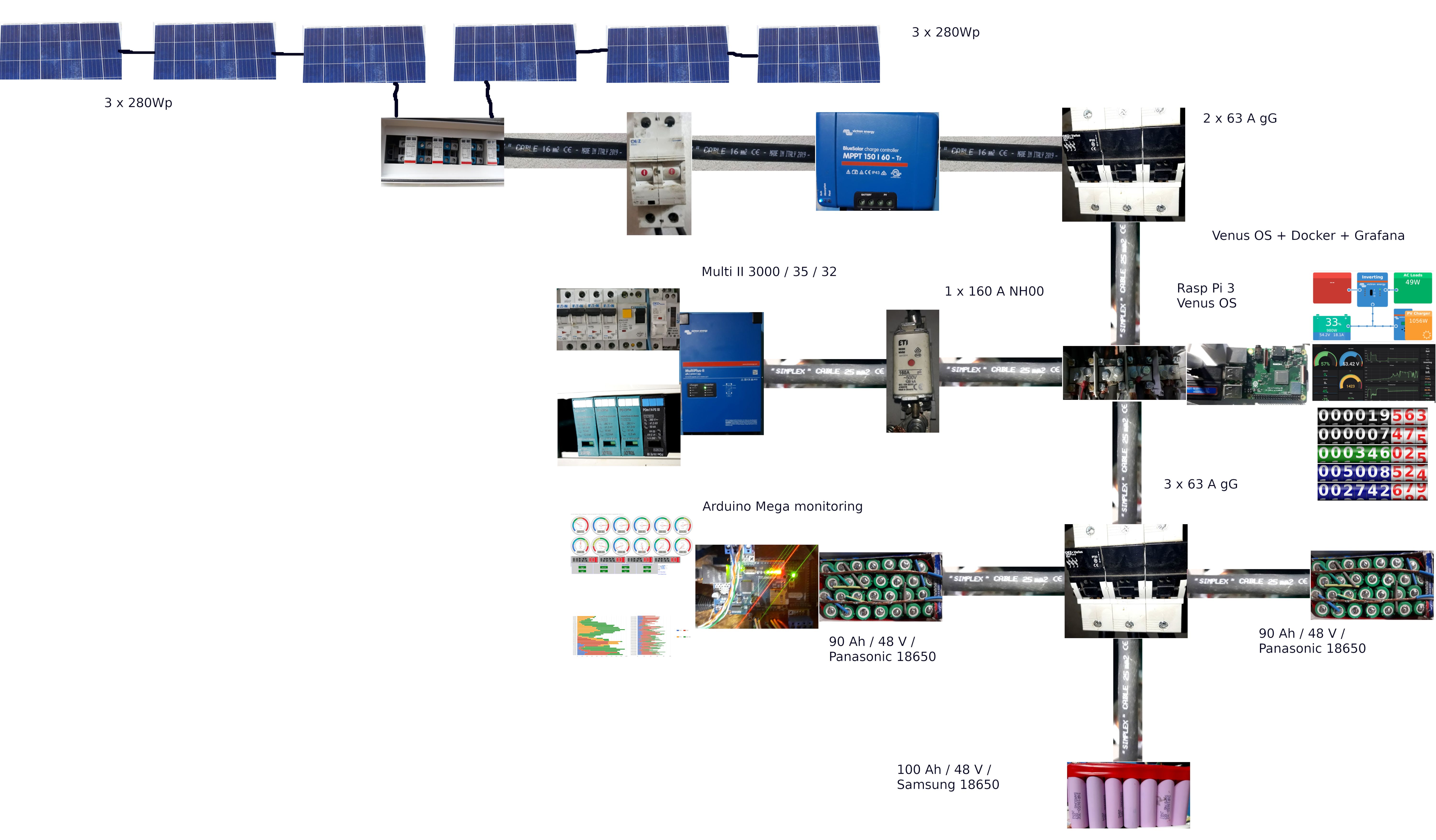

A ešte som sa pokúsil o schému FVE II - 24 V, tu je toho viac.
Výstup z FVE II - AC - Victron 5000 VA / 240 V / 21 A sa dá napojiť
na vstup MultiPlus II 3000 / 32 A a tak mať na výstupe 21 + 11 A dokopy. / schéma vyššie /
Prepäťovky aj kostry meničov sú prepojené 50 mm2 Cu a vyvedené von
na uzemnenie cca. 1.6 ómu.

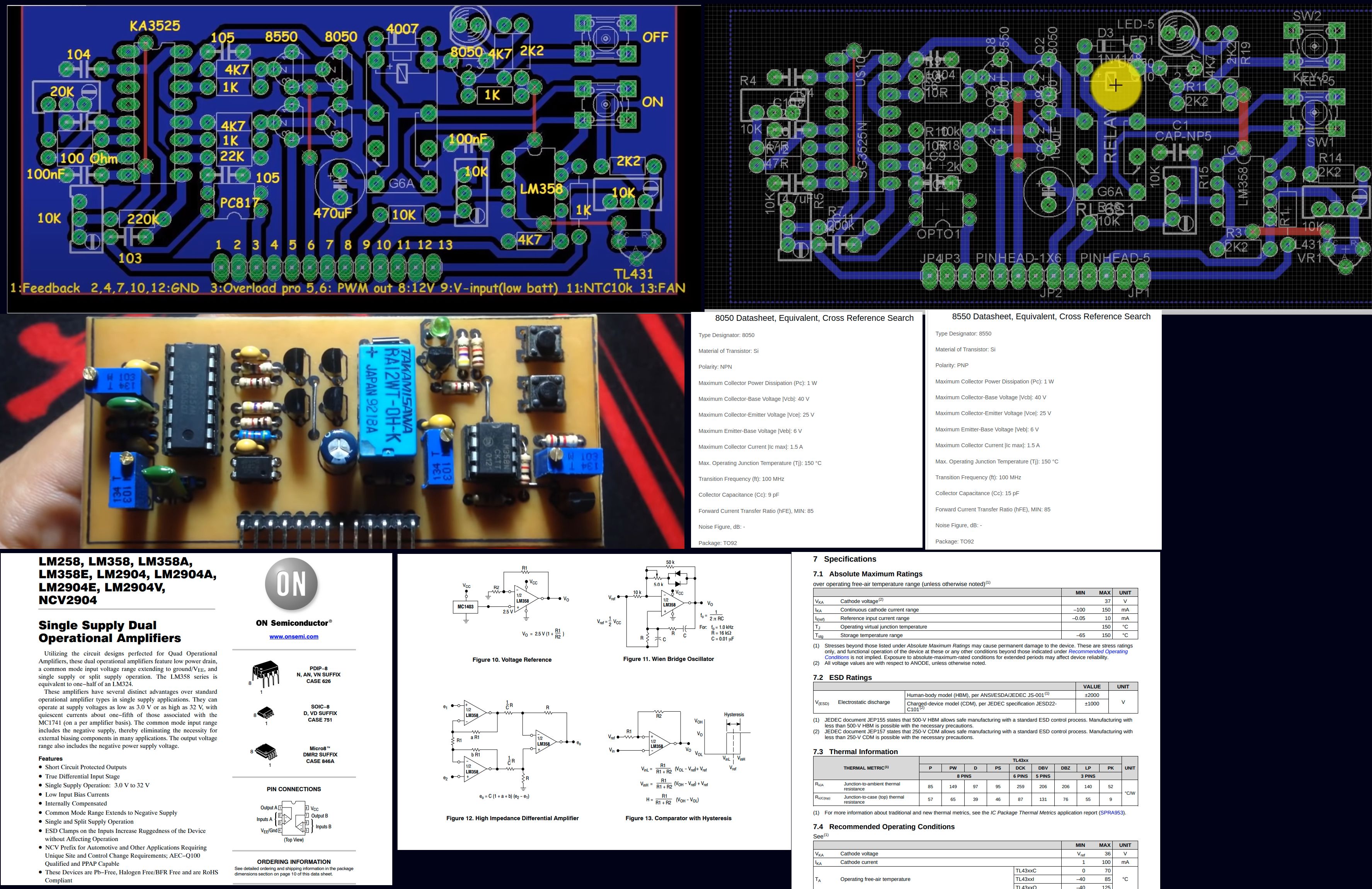

Mohli by ste mi niekto pomocť pochopiť činnosť dosky pre driving MOSFET-ov ?
Viem, že na výstupe 11 a 14 KA3525 je PWM signál, ktorého frekvencia sa nastavuje
kondíkom a trimrom / R4 / . / piny 5 a 6 /
Feedback voltage sa nastavuje cez R5.
Battery protection voltage sa nastavuje cez R15
a overheat protection cez ten trimer pri VR1 / TL431 úplne vpravo dole /.
Len neviem pochopiť, čo sa stane, keď stlačím ON gombík.
Tranzistor Q10 pri zelenej ledke začne viesť a zopne relé.
LM358 porovnáva na dvoch vstupoch napatie a musí
odpojiť napájanie v prípade nízkeho napatia na batérii.
Ale čo sa stane, keď stlačím OFF a na čo je tam ten optocoupler ?
Akým mechanizmom sa robí feedback do KA3525 a čo v prípade overload ?
V akom režime je zapojená referencia TL431 ?
Ako je spínaný FAN ?

kdybys měl schéma, bylo by to jednodušší, hlavně taky schéma, jak to má být kolem toho modulu...

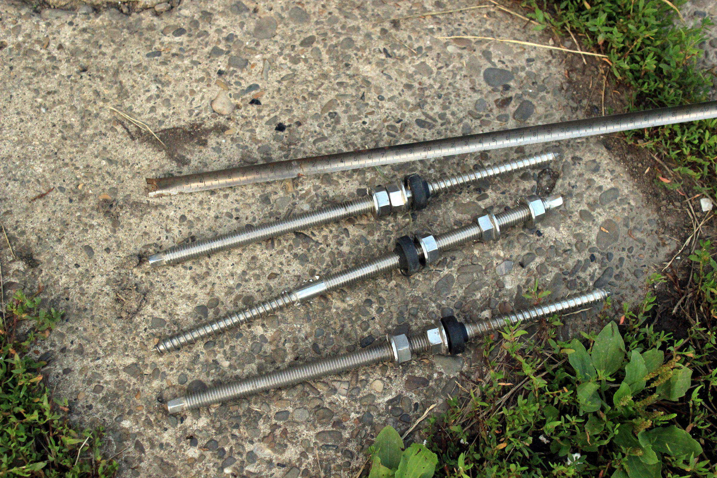

Potrebujem k týmto trámom pripevniť pomocou vrutov Al profily tak, aby som mohol
menit uhol od cca. 75 do 15 *C.
Dá sa to nejako ? Može sa do tých profilov z boku vŕtať ?
Može byť na druhej strane hever, ktorým sa to nakloní ?

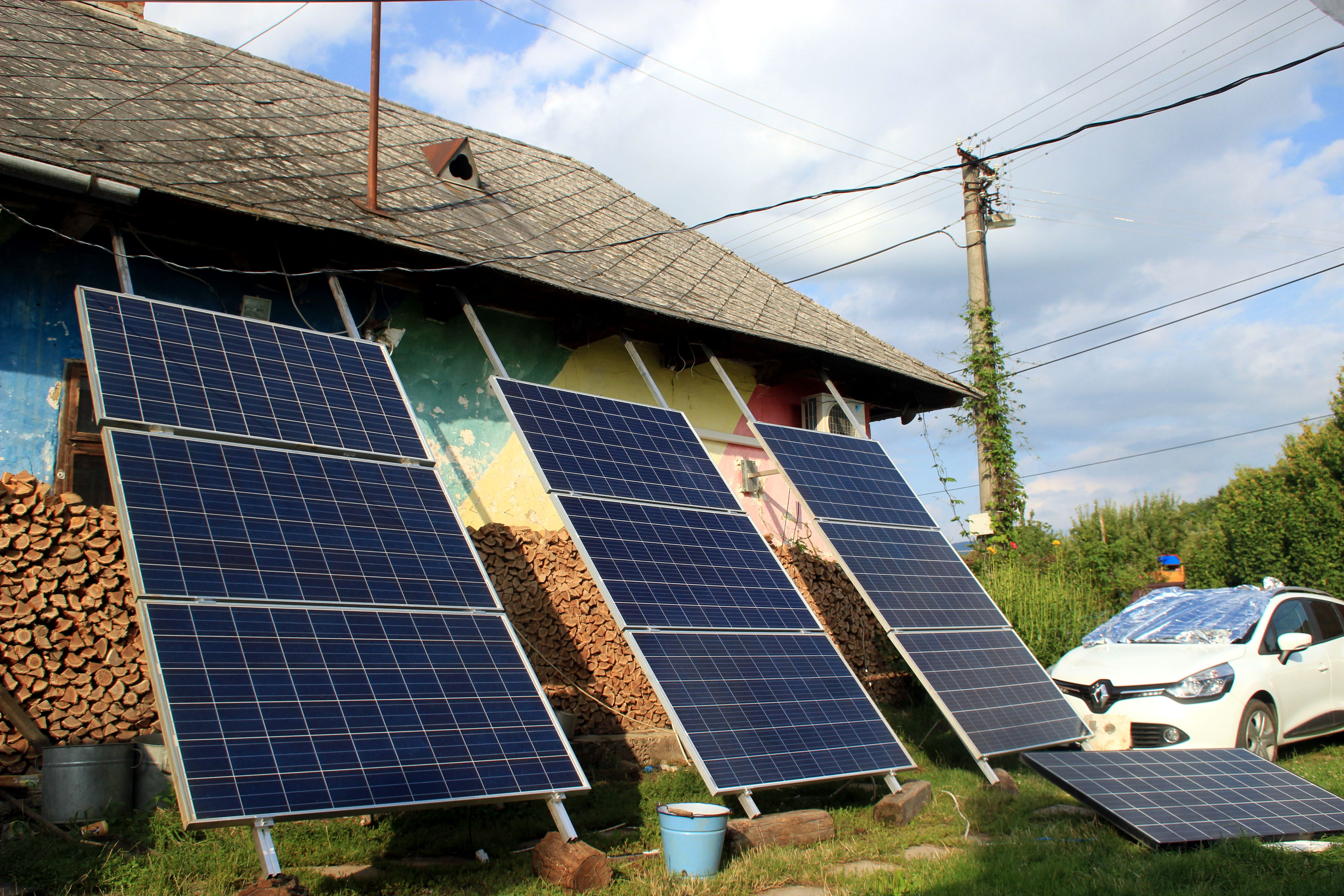

Menší upgrade FVE.
Potreboval by som poradiť, ako vyplniť tie priestory medzi panelmi aj nad panelmi
niečím priehľadným, z čoho ide dobre dole sneh, aby mi tam nesnežilo na to drevo.
- NOPARasito
- Příspěvky: 2600
- Reputace: 192
Proc jsi panely nedal hned vedle sebe? Jinak jsi dobre uzil misto, jen co je pravda
- Příspěvky: 8263
- Reputace: 1043
asi nejlíp polykarbonát dutinky, označovaný často jako makrolon, v každým hoby supermarketu ti to nařežou na míru a zataví konec, aby do toho nešla vlhkost
