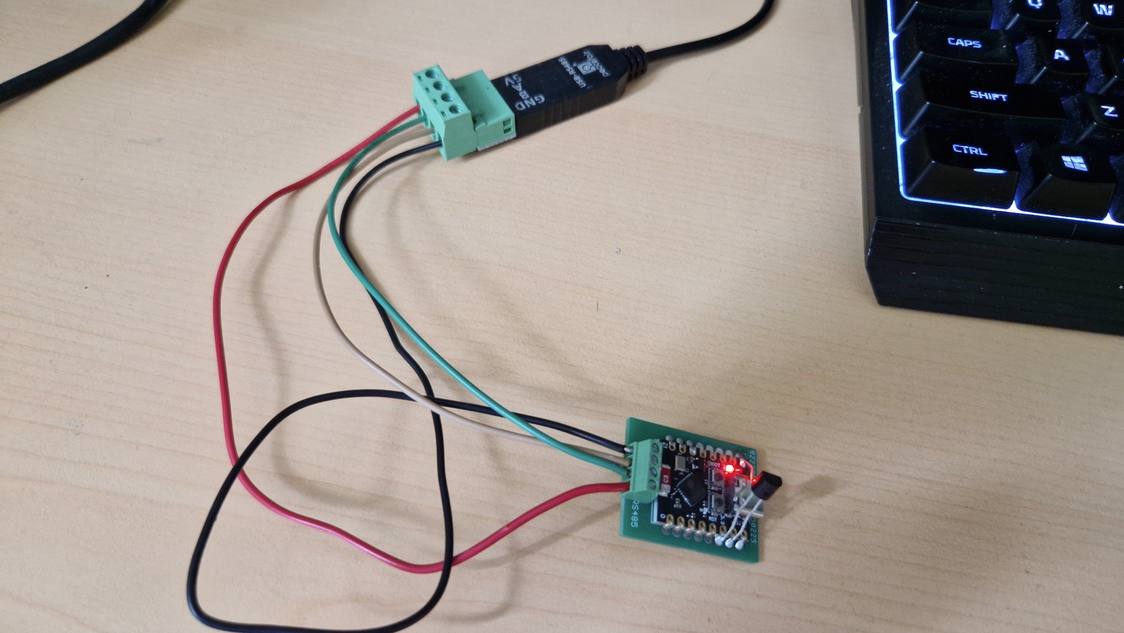

Zatiaľ takto, môžem to poslať, zvyšok doladíme online. Aj prípadne pridanie iných senzorov/parametrov z TČ.
- ohrev TÚV (zvýšená teplota + výstup na ventil) sa spustí len ak je zapnutý switch Ohrev TÚV povolený
- pred zapnutím sa uloží aktuálna vykurovacia teplota do senzora Teplota kúrenia
- pri dosiahnutí nastavenej teploty TÚV sa zníži teplota na pôvodnú
- pri poklese teploty TÚV o nastavený sa zapne znova ohrev...

Aj s kontrolou cez RS485, odosielam Ondrovi "ElektroEzs" na odskúšanie.

Teraz mi napadlo, že pomocou tohto môjho zázraku viem jednoducho pridať aj ekvitermickú reguláciu, ak by bol záujem. Stačí definovať pár bodov na osiach XY a voliteľný offset.
