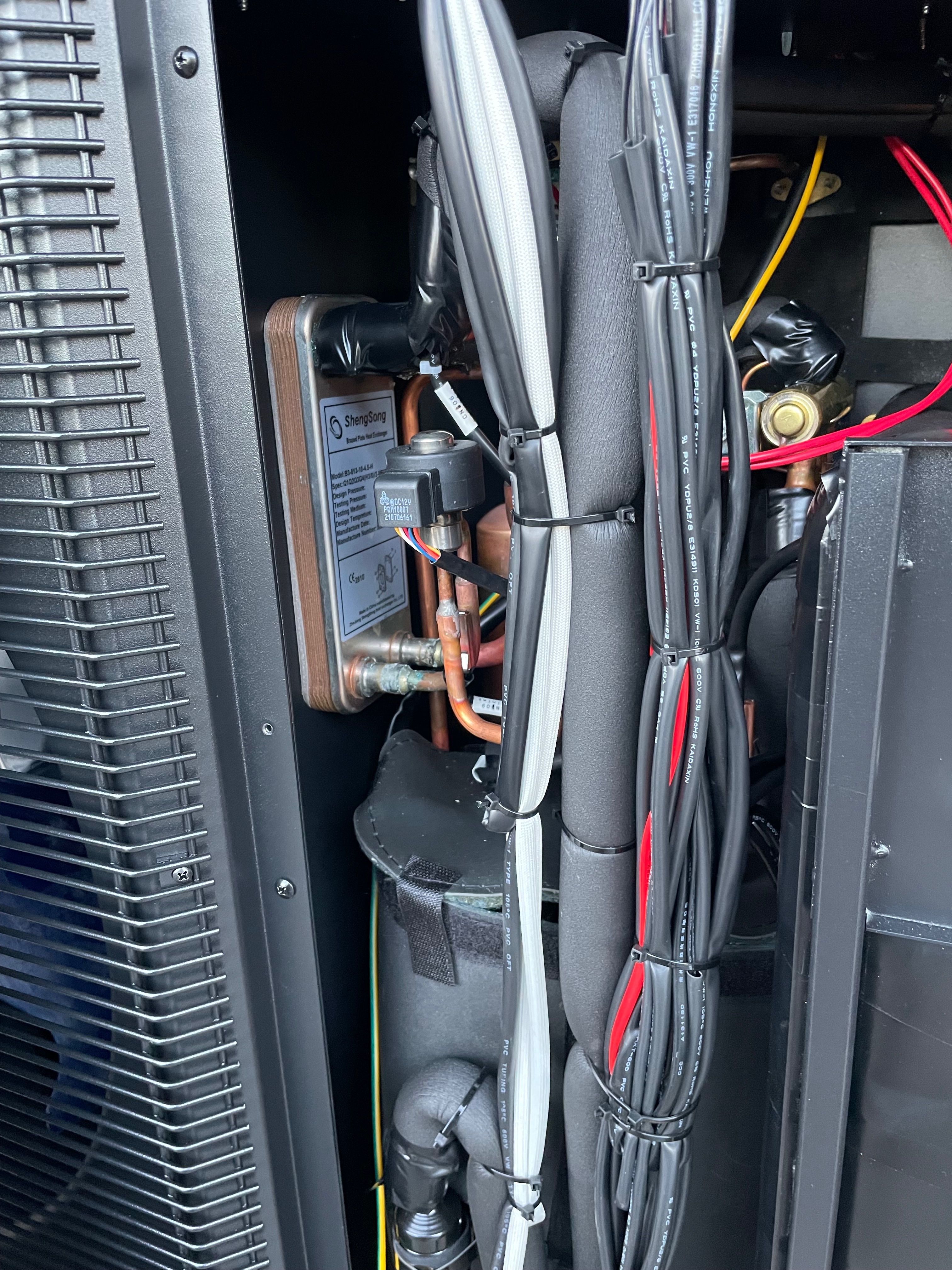

Ten druhy maly vymenik je tam kvuli EVI technologii? Jinak ma smysl jeste neco navic tam izolovat nez to zase slozim zpet?
soami
Příspěvky: 1053
Reputace: 105
Lokalita: Posázaví
Bydliště: Posázaví
Nový příspěvek od soami »
To je ekonomizer. Ohřívá nastřiknuté chladivo za eev2 - které pak jde do mezivstřiku. Nechal bych to tak, aby nebylo nějak ovlivněné měření teploty před a za.

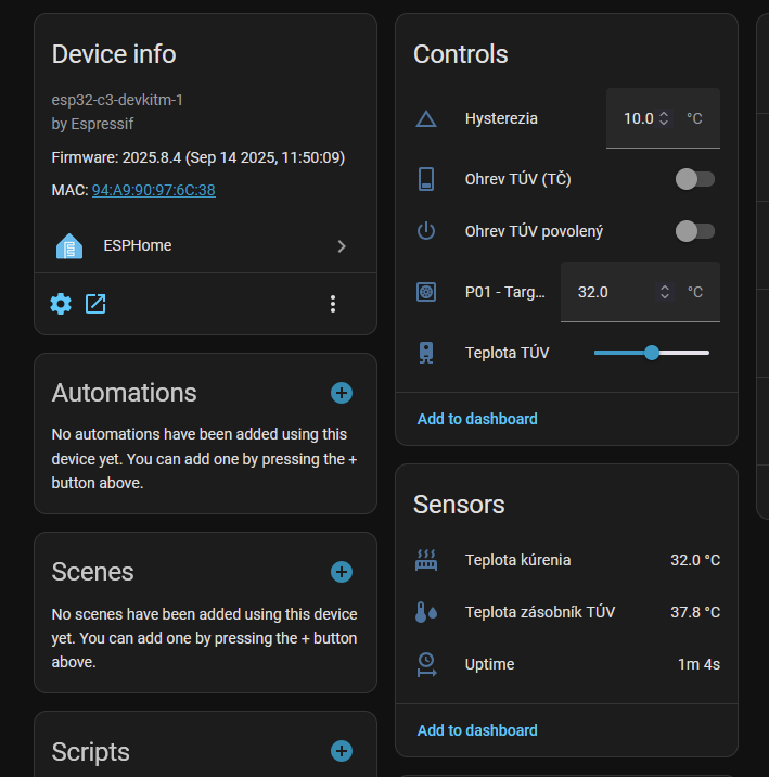

Zatiaľ takto, môžem to poslať, zvyšok doladíme online. Aj prípadne pridanie iných senzorov/parametrov z TČ.
- ohrev TÚV (zvýšená teplota + výstup na ventil) sa spustí len ak je zapnutý switch Ohrev TÚV povolený
- pred zapnutím sa uloží aktuálna vykurovacia teplota do senzora Teplota kúrenia
- pri dosiahnutí nastavenej teploty TÚV sa zníži teplota na pôvodnú
- pri poklese teploty TÚV o nastavený sa zapne znova ohrev...
TomHC
Příspěvky: 3640
Reputace: 790
Lokalita: Hlohovec, SR
Výkon panelů [Wp]: 8820
Kapacita baterie [kWh]: 30
Bydliště: Hlohovec, SR
Nový příspěvek od TomHC »
Aj s kontrolou cez RS485, odosielam Ondrovi "ElektroEzs" na odskúšanie.
