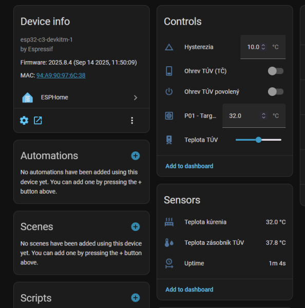

Podle navodu reguluje podle zpatecky(P01 nastaveni teploty na privodu) takze kdyz nastavim zpatecku 34 privod by mel byt vetsi o delatT(ktere nevime kolik je)? S TomHC zkusim dat dohromady ten ohrev TUV.
- Příspěvky: 2952
- Reputace: 541
Už to mám skoro hotovo, len som išiel s deťmi na ihrisko
priority na víkend
- Příspěvky: 2952
- Reputace: 541
Zatiaľ takto, môžem to poslať, zvyšok doladíme online. Aj prípadne pridanie iných senzorov/parametrov z TČ.
- ohrev TÚV (zvýšená teplota + výstup na ventil) sa spustí len ak je zapnutý switch Ohrev TÚV povolený
- pred zapnutím sa uloží aktuálna vykurovacia teplota do senzora Teplota kúrenia
- pri dosiahnutí nastavenej teploty TÚV sa zníži teplota na pôvodnú
- pri poklese teploty TÚV o nastavený sa zapne znova ohrev...
