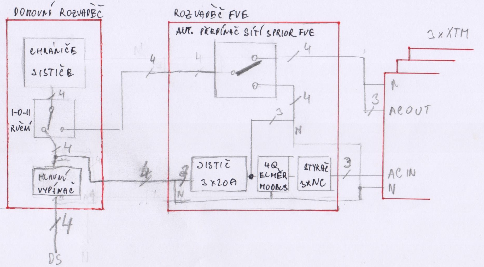

Pro pořádek, pokud by snad někdo chtěl brát https://forum.mypower.cz/viewtopic.php? ... 00#p140806 za bernou minci:
Z dobré rady v SZ (doufám, že kodlovi na nejbližším srazu budu moci koupit aspoň to pivo) vyplývá, že ruční přepínač I-0-II v domovním rozvaděči má být 4P a nikoli 3P. Tak dám 4P i hlavní vypínač.
Otázka zbytečnosti stykače před AC IN vzhledem k tomu, že Studer tuto funkcionalitu obsahuje, je samozřejmě také aktuální.
PE jsem nekreslil.
A omlouvám se za zpatlanou malůvku.
PE jsem nekreslil.
Re: Kozel solárníkem

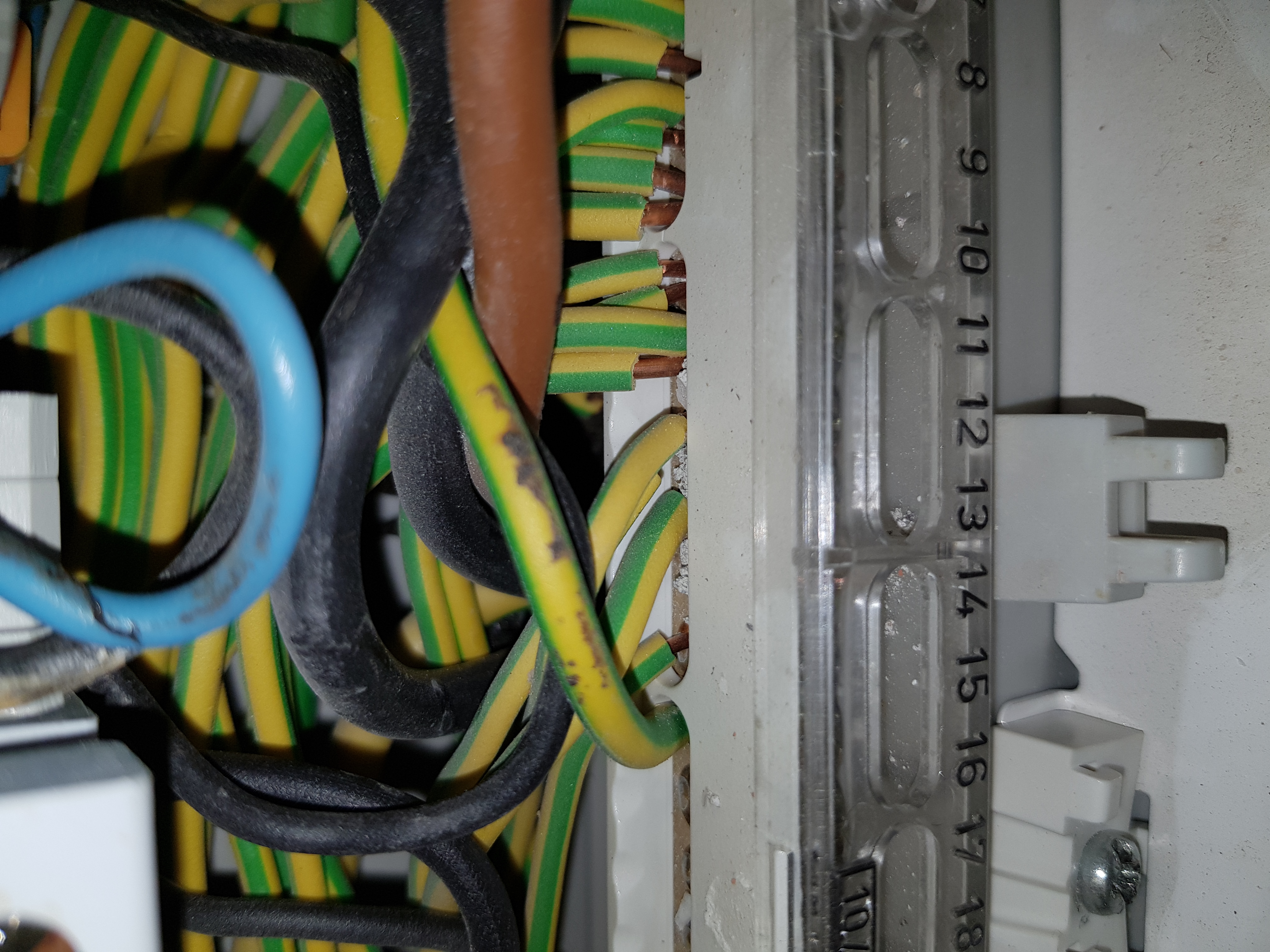

A přívod z DS je 3f, N, PE (např CYKY 5x6mm2) , nebo 3f+ PEN (CYKY 4x10, AYKY 4y16)? potom by 4 pol hlavní vypínač pro 3f+PEN neměl žádný význam.
- marsal64
- Příspěvky: 1204
- Reputace:133
- Lokalita: Velké Popovice
- Výkon panelů [Wp]: 9300
- Bydliště: Velké Popovice
Napíšu raději, co vidím (na fotce vidím nevidím): z toho tlustého drátu, který zespodu do rozvaděče leze (6 mm2 to bude), jdou zvlášť 3f, N a PE... Takže 4p vypínač má zřejmě smysl.kodl69 píše:A přívod z DS je 3f, N, PE (např CYKY 5x6mm2) , nebo 3f+ PEN (CYKY 4x10, AYKY 4y16)? potom by 4 pol hlavní vypínač pro 3f+PEN neměl žádný význam.
A když budu PE propojovat mezi domovním rozvaděčem a rozvaděčem FVE (u něj druhý ekvi zemnící bod a svod k pomocné zemnící tyči), ideálně by to bylo vzít asi z nějaké zemnící svorky ve zdi, kde předpokládám je někde rozdělení na PE + uzemnění, ale holt to bude asi z toho domovního rozvaděče.

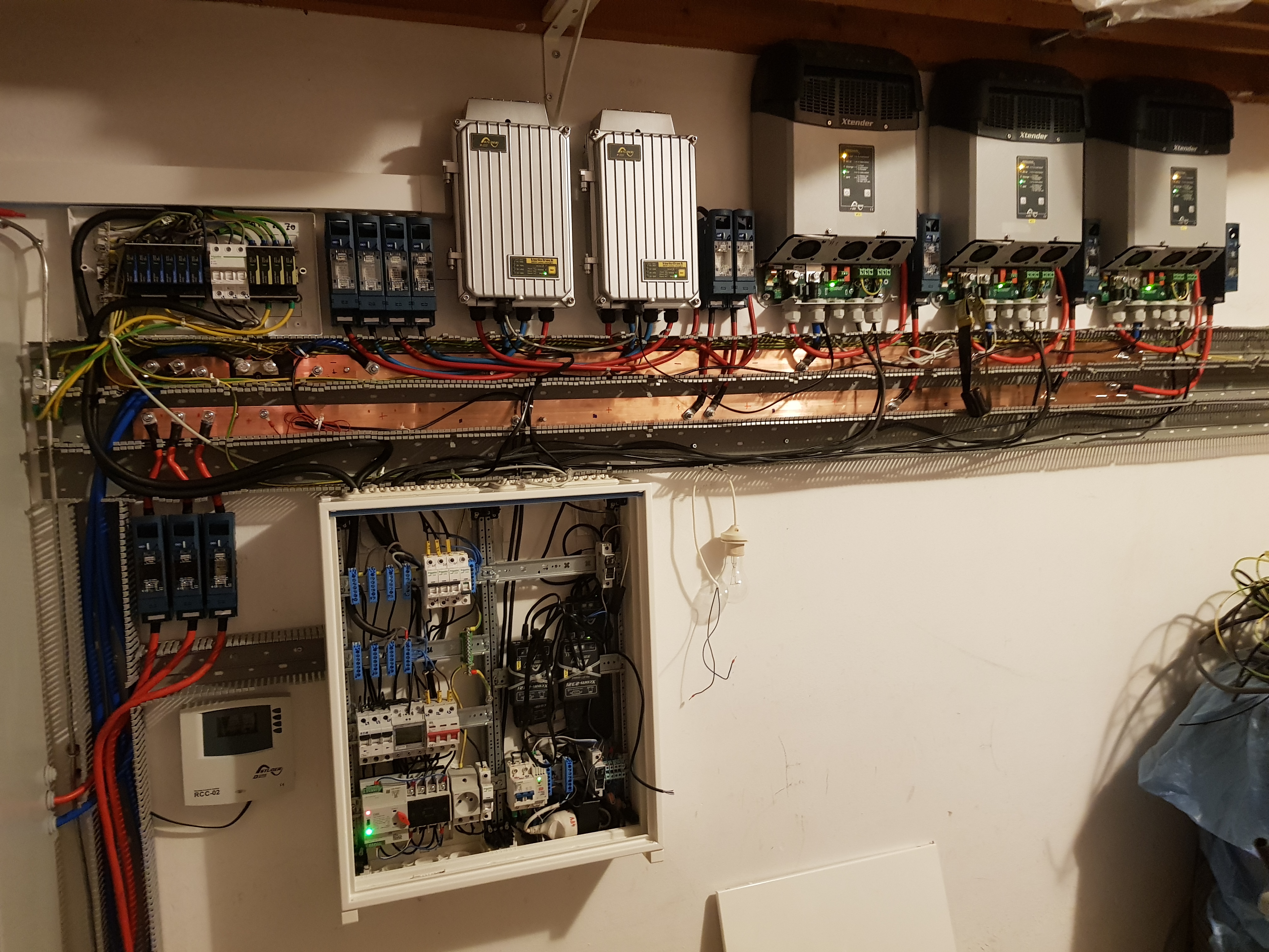

Slavnostní den ;-)
Takže dnes, 5.2.2021, jsem přepojil "naostro" domovní rozvaděč na Studery a dům spotřeboval první kilowatthodinu ze slunce (eh, tedy z baterek).
Ještě odpoledne to moc nevypadalo (dnes https://forum.mypower.cz/viewtopic.php? ... 82#p142782).
První nastavení jsem zvolil takto:
SmartBoost - ne (přetoky?!)
Dobíjení ze sítě - ne (protože chci přece dobíjet jen ze slunce, že ano)
Transfer relé - řízeno podle SOC z BSP, ovládání pomocí AUX 1: spínání při 30%, vypínání při 80%. Přitom nemám nastavenu battery priority (navzdory https://forum.mypower.cz/viewtopic.php? ... 88#p142788). Rozumím tomu ale tak, že kromě SOC bude třeba hlídat i napětí baterií (nebo možná na začátku jen ono).
Bude na tom ještě tedy dost ladící práce (a pak programování - RS232 Studer, modbus 4Q elměr a BMS, propojení s Home Assistent), ale zítra bohdá už zkontroluji/dotáhnu šroubky v rozvaděči a zavřu ho
Velmi symptomatické je, jak tuto světodějinnou událost komentovala manželka, které jsem se slavnostně ptal, jestli se necítí jinak, když dům jede celý na baterie: "no, já se tu cítím úplně stejně". Ale to je vlastně pochvala, ne?

Re: Slavnostní den ;-)
Je možné nějak rozvést tyto informace?
1. První nastavení jsem zvolil takto:
--- Smartboost nedělá přetoky. Proč by měl? Naopak posiluje sít.
2. Dobíjení ze sítě - ne (protože chci přece dobíjet jen ze slunce, že ano)
---Tak určitě, ale v případě že baterie je na dolní hranici pro zálohu, měnič už je na síti a síť vypadne? Baterie se vybije na kritickou hodnotu...Je dobré přeci nechat nabít baterii klidně i ze sítě , po obnovení sítě. Třeba jen zase na hodnotu SOC pro zálohu. Proto je možné rozdělit nabíjecí fáze XTM a VS ...
3. Transfer relé - řízeno podle SOC z BSP, ovládání pomocí AUX 1: spínání při 30%, vypínání při 80%. Přitom nemám nastavenu battery priority (navzdory https://forum.mypower.cz/viewtopic.php? ... 88#p142788). Rozumím tomu ale tak, že kromě SOC bude třeba hlídat i napětí baterií (nebo možná na začátku jen ono).
----Ano bat.priority nemusí být nastavené, ale v řípadě přetížení měniče a připojení přes AUX1 relé na síť, bude spotřeba pokryta prioritně ze sítě (do limitu ACin) . A to přeci nechceme?

Pekne.Takto mam studer zapojeny sedem rokov s tym rozdielom ze je stale pripojena siet bez pretokov,marsal64 píše:Takže dnes, 5.2.2021, jsem přepojil "naostro" domovní rozvaděč na Studery a dům spotřeboval první kilowatthodinu ze slunce (eh, tedy z baterek).
Bude na tom ještě tedy dost ladící práce (a pak programování - RS232 Studer, modbus 4Q elměr a BMS, propojení s Home Assistent), ale zítra bohdá už zkontroluji/dotáhnu šroubky v rozvaděči a zavřu ho.
SmartBoost-ano,nerobi ziadne pretoky,posiluje AC menica.
Dobijani ze site - je zakazane,ale pozor aj ked je nabijac zakazany menic udrzuje beterie nad batery priority.Co je fajn.Samozrejme musi byt pripojeny k DS,je to dobre na dni temna.

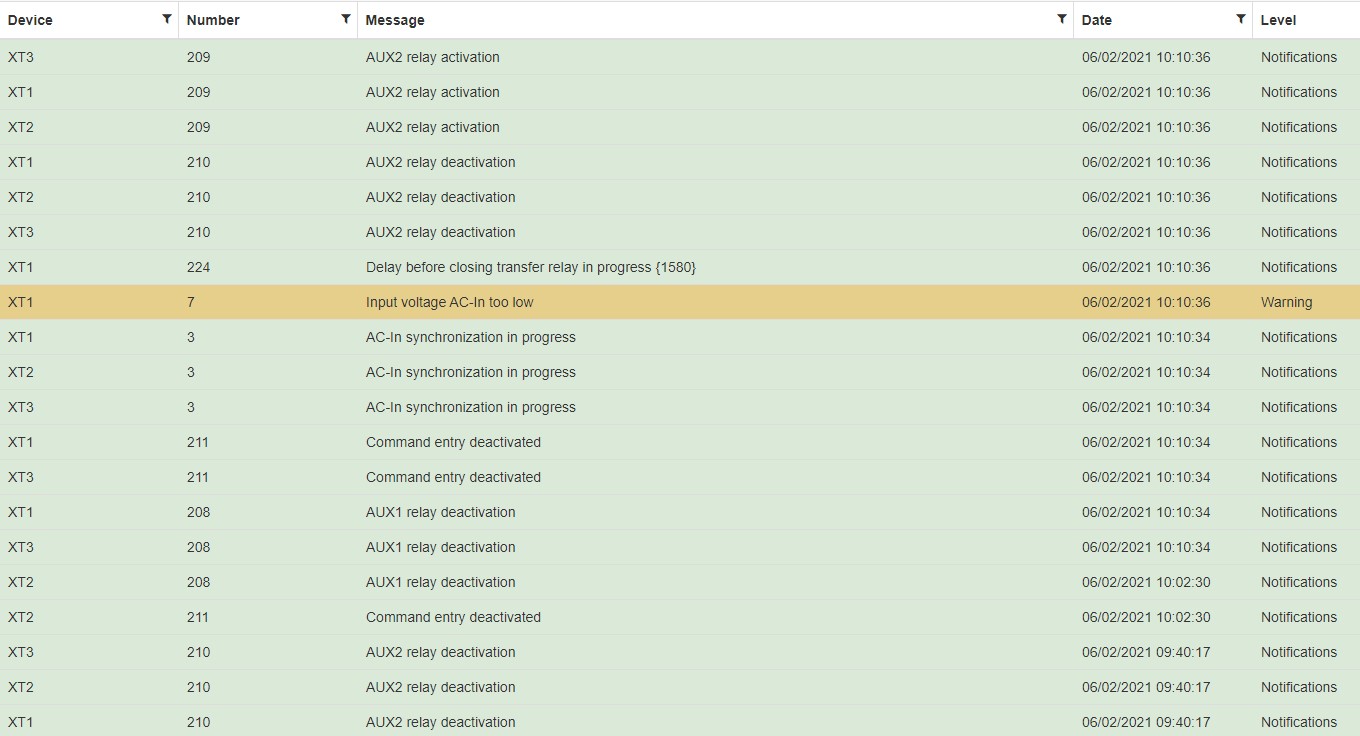

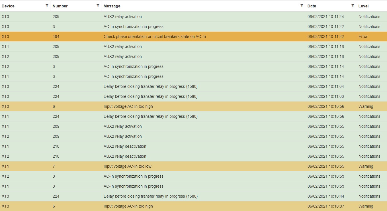

Zatím se pokouším stabilizovat stávající koncepci provozu, úplně se ale nedaří a prosím o radu: chci tedy spínat a vypínat transfer relé podle SOC + napětí baterií přes AUX1. Pokud je transfer relé odpojeno, pozoruji, že to měří nesmyslné vstupní hodnoty napětí, kolem 260V. Nevím, zda to nicméně souvisí s tím, že pokud se transfer relé připojí, vyskočí podivná sekvence hlášek, přitom první je ale "AC-IN too Low" (všechna hlášení AUX2 lze pominout, zatím je tam původní nastavení). Co dělám blbě?

Mohu se optat jak to máš s uspáváním,když nic nejede na dané fázi,je tam taková,nebo to jede pořád? Aby to nenabíjelo ,tak je potřeba dát nabíjecí napětí pro nabíječku níž ,než máš provoz baterky,pak by už dobíjet neměl nikdy.Ty bludy ze sítě 264VAC jsou divné,snad to tam nedělá nějaké uzemění baterky a měničů?
- marsal64
- Příspěvky: 1204
- Reputace:133

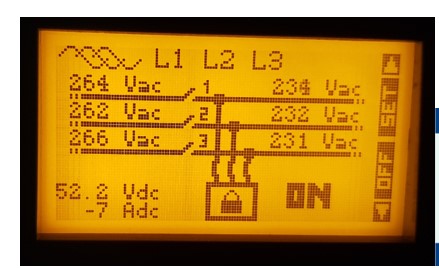

Nastavení uspávání jsem pro první pokusy vypnul. Zdá se, že nabíjení není problém, pokud ho zakážu, nenabíjím, pokud povolím, nabíjím.marko250 píše:Mohu se optat jak to máš s uspáváním,když nic nejede na dané fázi,je tam taková,nebo to jede pořád? Aby to nenabíjelo ,tak je potřeba dát nabíjecí napětí pro nabíječku níž ,než máš provoz baterky,pak by už dobíjet neměl nikdy.Ty bludy ze sítě 264VAC jsou divné,snad to tam nedělá nějaké uzemění baterky a měničů?
Melo by to být vše á la Studer, záporný pól baterky je uzemněný.
Vedu odděleně 3L,N,PE z domovního rozvaděče, kde je bod rozdělení PE-N, že by snad nějaká "indukční smyčka"?
Proč? Pokud je blízko u trafa, v obci se starým rozvodem, tak se tohle běžně děje. Na konci si někdo stěžuje, že má málo, tak přidají na trafu a výsledek je ten, že když se to odlehčí, tak je u trafa o 11V víc, než je povolený maximum.
Podobnej efekt jsem pozoroval u známýho - Ladili jsme nabíjení a vybíjení baterek z aksperta, tj akspert přepínal na síť a na měnič, a než mi to dosšlo, tak jsem nechápal, proč žárovka na měnič svítí míň - měnič dával přesně 230V, ze sítě, i když na konci větve , šlo 245V, a to bylo v podvečer pracovního dne...
